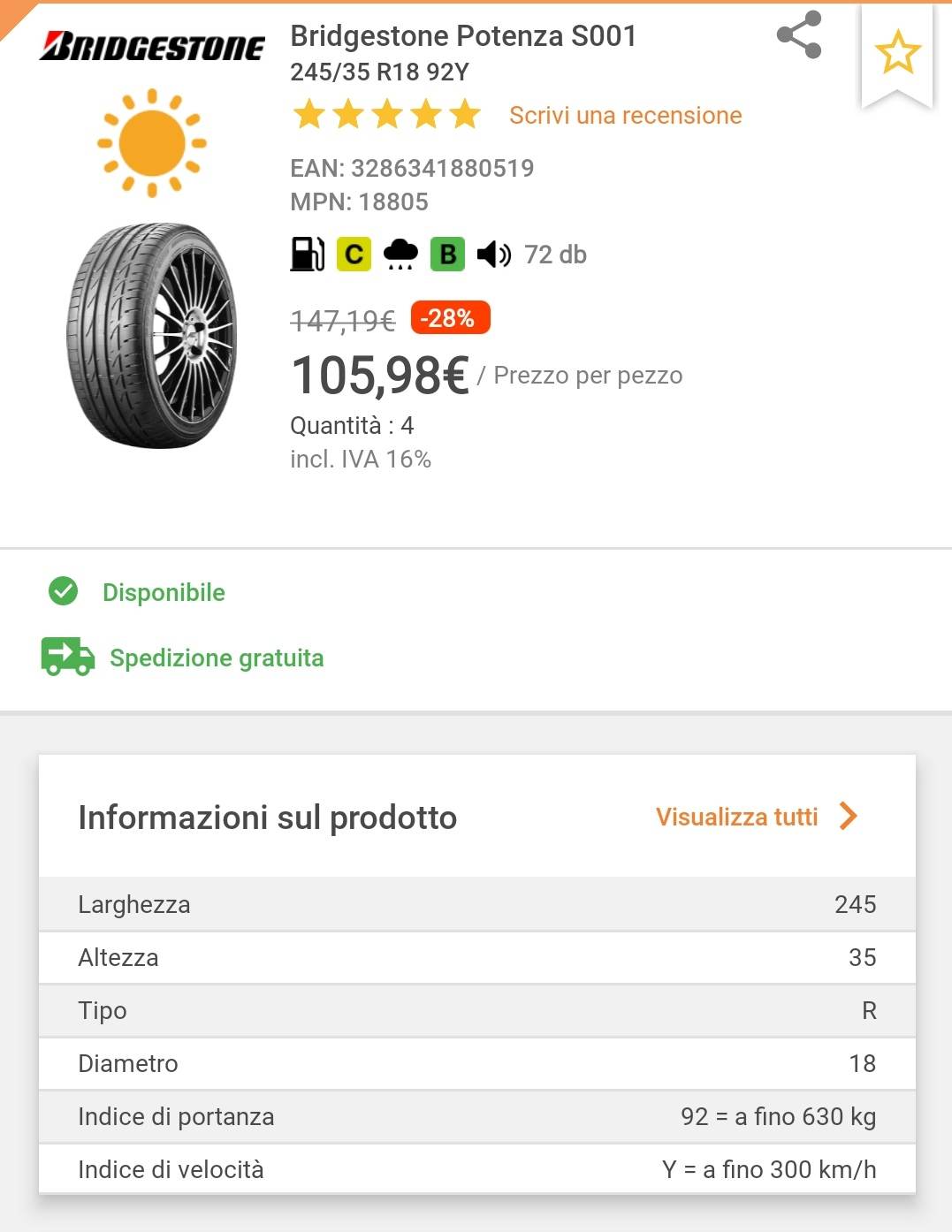

Si ci sono... Allego un'immagine

Il mio dubbio è solo se è permesso montarle... Legalmente intendo
