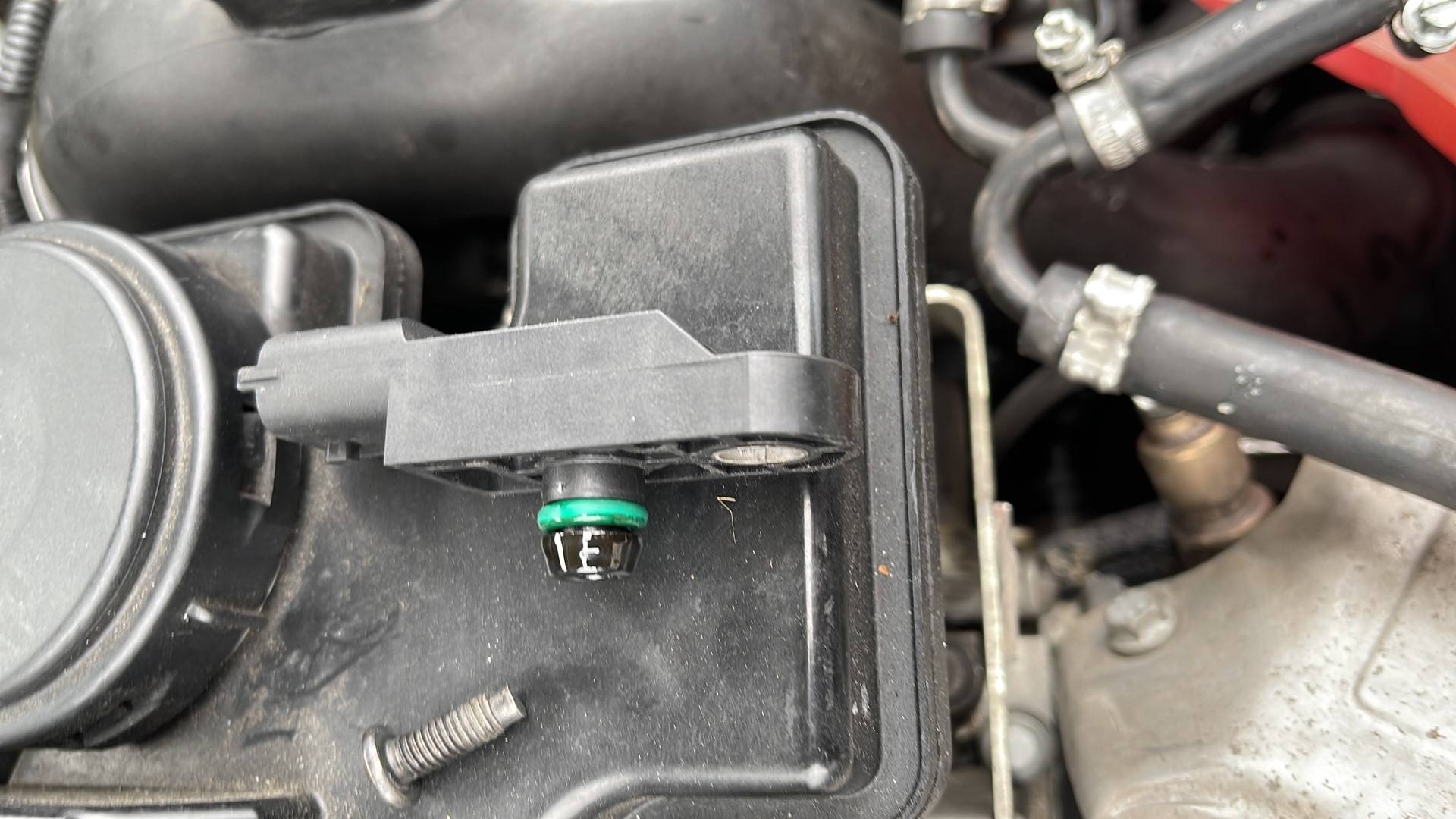

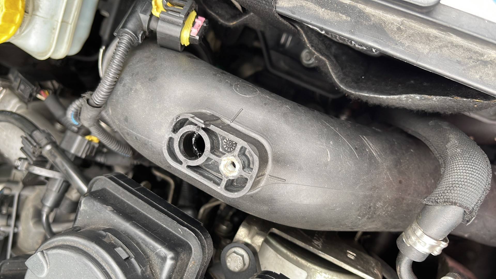

    178.3 KB · Visualizzazioni: 262
    240.1 KB · Visualizzazioni: 264
qst non è il debimetro.. credo sia il sensore map... il debimetro
qst è il debimetro
fa una cosa. stacca lo spinotto che ci sta sopra e vedi come va. se migliora allora va cambiato
Reazioni: ROBIBBY
qst è il debimetro

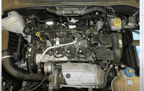

Non ho proprio idea di dove si trovi, ho guardato tutto il motore un po di giorni fa. Avevo visto anche io le immagini del debimetro ma non lo trovo :( tu mi sapresti indicare dove si trova? Grazie 1000
