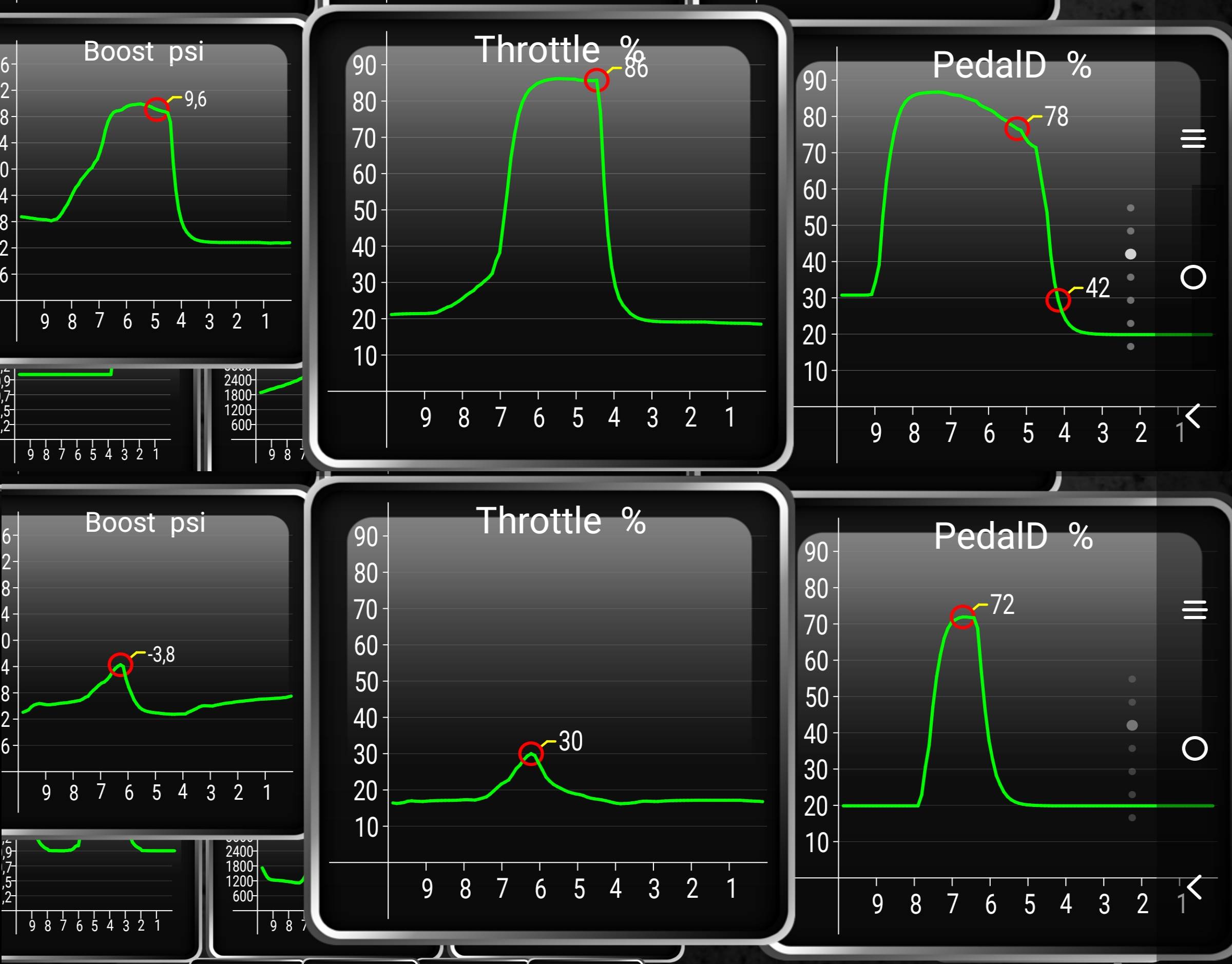

ok , farò delle prove , poi posto i risultati. Lo strumento è il classico OBD elm327 collegato al cellulare con TORQUE pro.
nella foto allegata si vede benissimo che quando fà il difetto il pedale apre e la farfalla no
    275.1 KB · Visualizzazioni: 133
