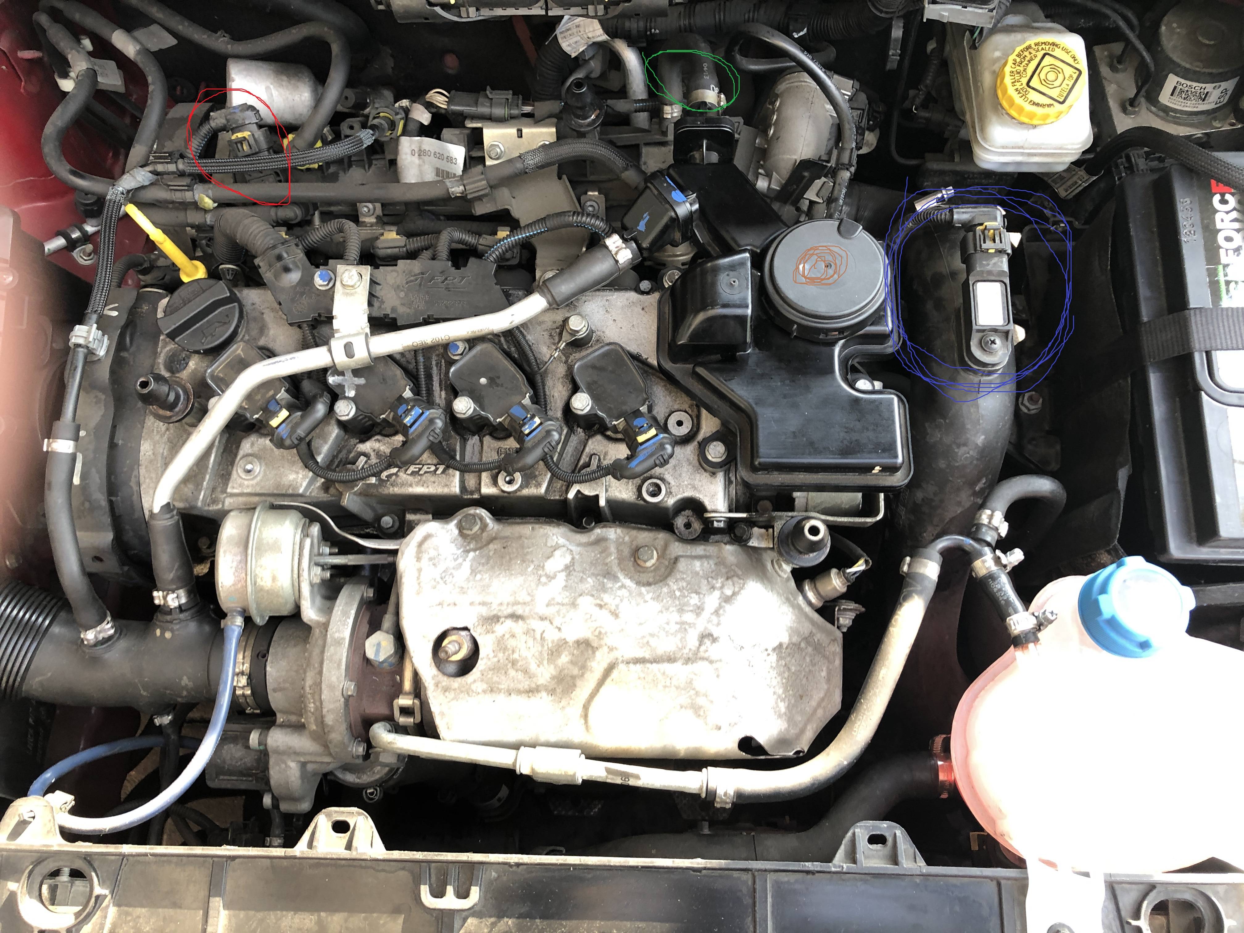

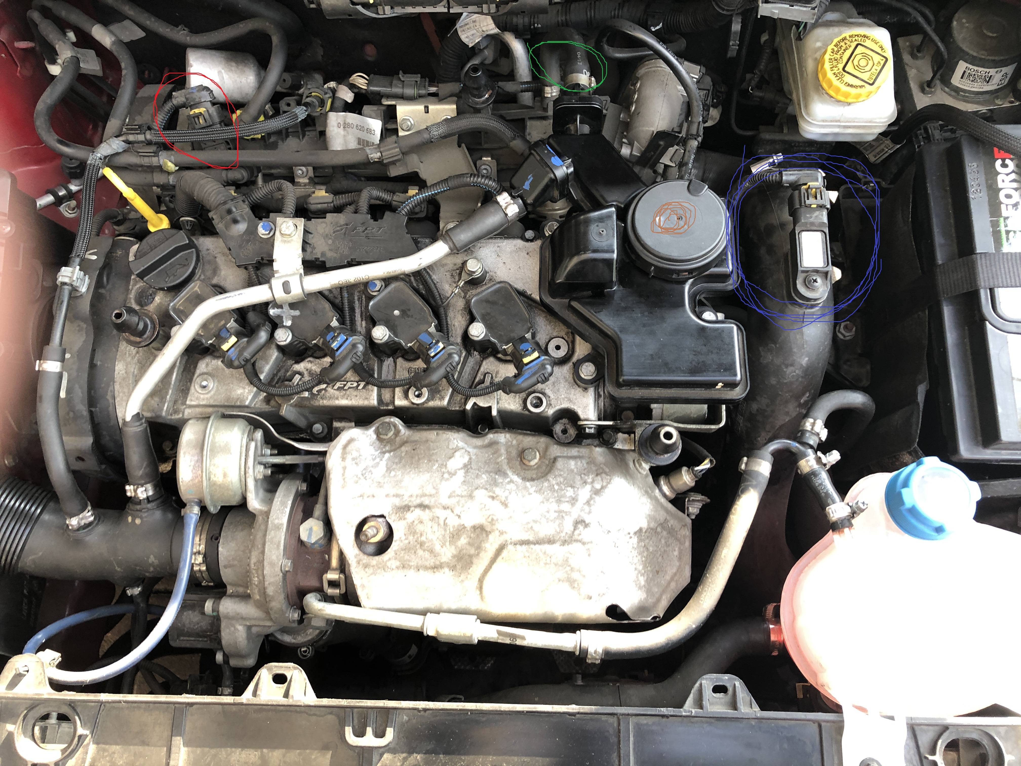

In generale:
Facciamo un pò di chiarezza, la funzione di debimetro la fa il corpo farfallato stesso associato con il sensore pressione collettore prima del corpo farfallato quello (cerchiato in blu), il MAP è alloggiato sulla parte sinistra sul collettore poco sopra l'alternatore (cerchiato rosso) (pressione assoluta):
Oltre la valvola farfalla il flusso d'aria viene gestito dal modulo multiair, anzi e lui che gestisce nelle nostre motorizzazioni l'ingresso dell'aria e non il corpo farfallato:
I motori dotati del MultiAir hanno un innovativo sistema di regolazione delle valvole: a seconda di quanto si preme sul "gas”, le valvole di aspirazione (non più la farfalla) decidono quanta aria serve ai cilindri aprendosi e chiudendosi per un tempo variabile.
Quindi se il modulo non da il segnale che gli serve aria la farfalla non si apre con l'acceleratore rimane chiusa.
Altra cosa che potrebbe farti perdere giri in fase di accelerazione e la membrana del decanter (cerchiata in marrone)(recupero vapori olio) lo scatolotto nero, quella parte rotonda si sgancia (attenzione che li la plastica e cotta) all'interno trovi una membrana, controlla che sia integra e in particolare c'è un piccolo foro lo noterai sicuramente se è tappato puliscilo, altra cosa sempre del decantet noterai un tubo che entra subito dopo il corpo farfallato (cerchiato verde) , controlla che non sia crepato.

In generale:
Visualizza allegato 245303
