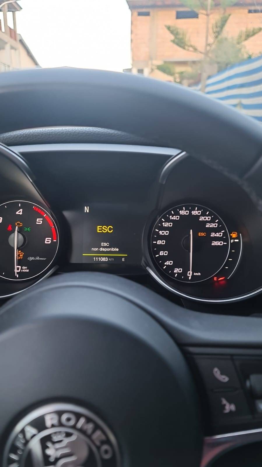

Buonasera, oggi vado per accendere la mia Giulia e sul display mi appare il mondo!
Qualsiasi spia era accesa , l'auto inizia a tremare ma anziché accendersi si spegne completamente! E non da alcun segno di vita.
Si accende solo il quadro dove continuano a lampeggiare tutte le spie.
Qualche info o consiglio se è capitato anche a voi?
Alfa giulia 2.2 180 cavalli del 2017
Grazie a tutti

Sei a secco...
E l'indicatore ti ha fatto lo stesso scherzo fatto a me.
Nn forzarla, metti gasolio e nn tirare la riserva

Sei nella sezione dello Stelvio. In ogni scaso, metti il gasolio e controlla la batteria se è efficiente
E rimanere a secco fa male alle pompe CP4, molto male...
Fa male a qualsiasi pompa carburante, ad alta o bassa pressione che sia
Ma sulle cp4 è una cosa atroce restare talmente a secco che letteralmente non si accende più
