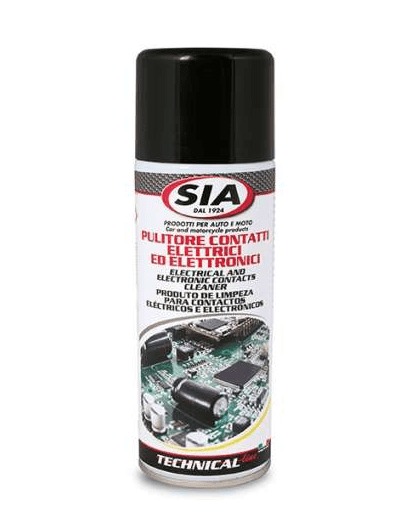

Io uso questo da anni in ambito elettronico e informatico, credo sia il migliore..
Si va bene, è lo stesso di quello che utilizzo io, forse la nuova versione, l'unica cosa che devi controllare che lavori a secco non deve lasciare residui, alcuni anno un formula particolare che rilascia un film protettivo e nel tuo caso non va bene essendo che il motore lavora in temperatura..
PULITORE CONTATTI ELETTRICI ED ELETTRONICI 1.DESCRIZIONE Permette la pulizia di componenti elettrici ed elettronici (bobine, candele, cavi elettrici, contatti vari), testine audio e video, connessioni HiFi. Rimuove ossidazioni, unto e sporco senza lasciare residui, ripristinando immediatamente la conducibilità elettrica. La speciale formulazione oltre ad eliminare le incrostazioni d’ossido e solfuri, lubrifica e protegge a lungo dalla corrosione le parti trattate. 2.APPLICAZIONI Il prodotto non va utilizzato su superfici calde, o in presenza di fiamme libere o scintille. Usare il prodotto solo ed esclusivamente dopo aver tolto la corrente. Dopo l’applicazione attendere la completa evaporazione prima di ripristinare la tensione. Agitare la bombola prima dell’uso, vaporizzare sulla parte da trattare: la cannula in dotazione permetterà di raggiungere anche le parti meno accessibili. Grazie alla sua formula priva di CFC non si avrà inquinamento da solventi e massimo rispetto per l’ambiente. 3.SETTORI D’IMPIEGO Fai da te, concessionari auto, elettrauto, autofficine, industrie, settore agricolo e nautico. 4.DISPONIBILITA’ Art. 8524 - Bombola spray ml.400 Codice nomenclatura combinata: 38140090 (Le informazioni riportate nella scheda sono redatte al meglio delle conoscenze alla data di compilazione/revisione. Esse hanno carattere informativo e presuppongono un corretto uso tecnologico del prodotto. La S.I.A. srl non assume nessuna responsabilità per impieghi non idonei del prodotto).
queste sono le specifiche su amazon
