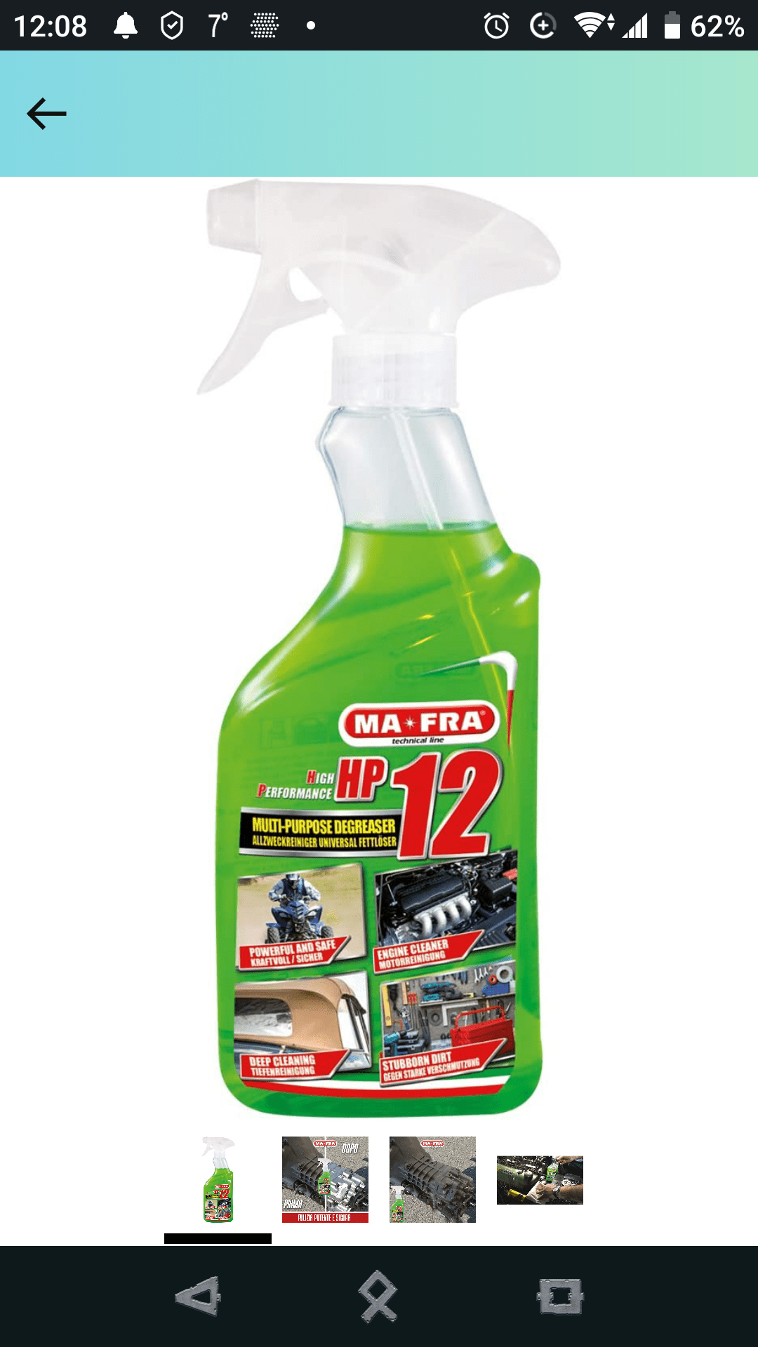

In seguito spruzzo o l'HP12 di Mafra (lo trovi da Norauto, Bep's, online) oppure l'APC (All Purpose Cleaner) della linea Maniac sempre di Mafra (anche questo online o da Bep's) diluito 4 a 1, bello forte... oppure ancora Ductile di Labocosmetica sempre diluito 4 a 1 (questo su sito LaCuradell'Auto).

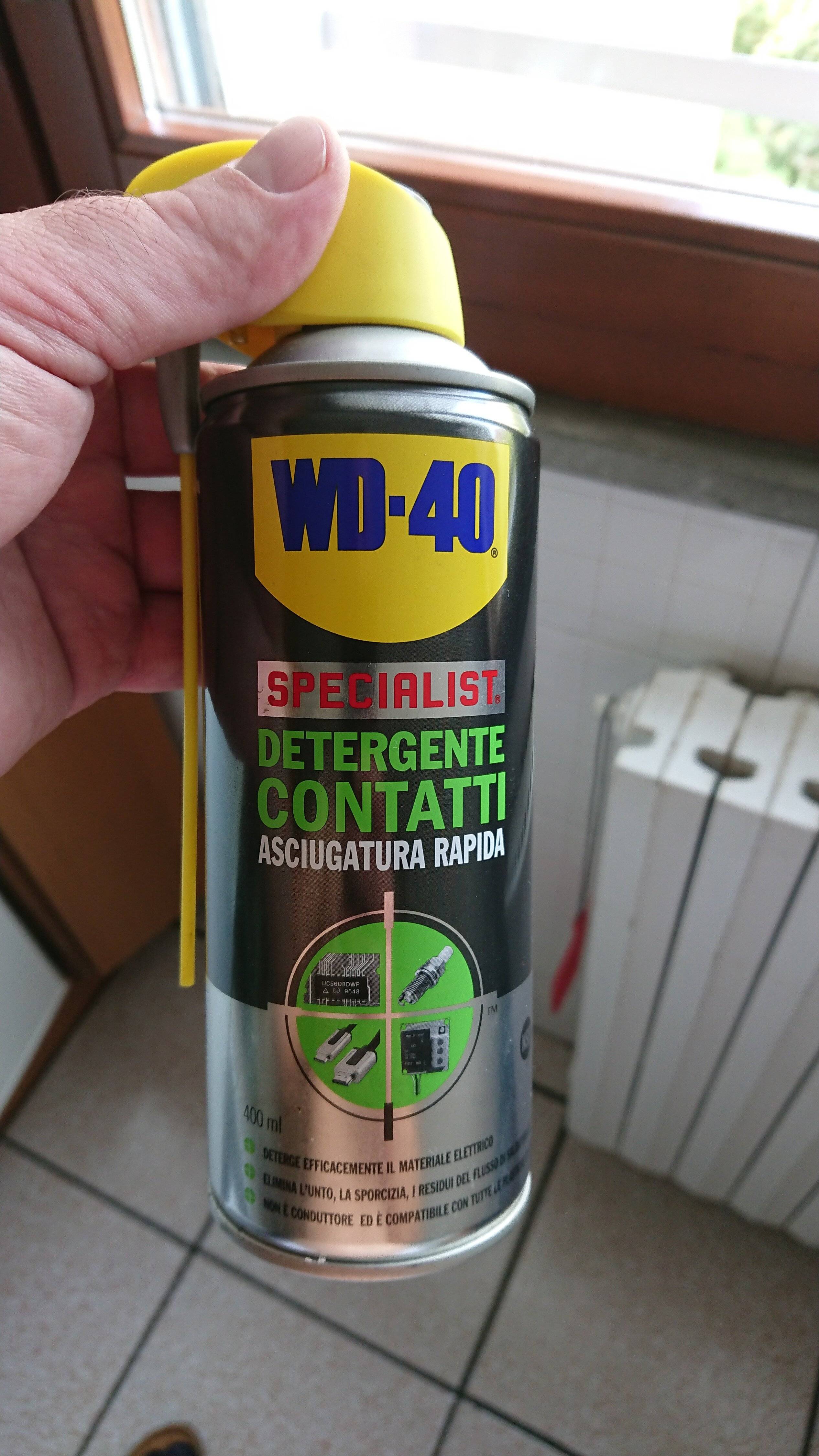

Non fate confusione, wd40 è la marca-linea di prodotti, non è sinonimo del contenuto nella bomboletta
