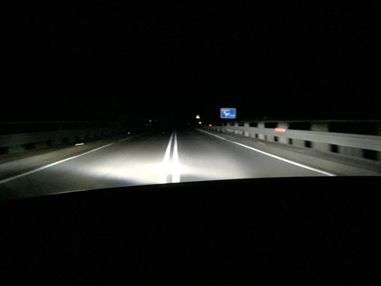

Aggiornamento a domani per la visibilità notturna... Così al volo, con un faro led e uno alogeno, a 3 metri da un muro e di giorno, mi sembra che l'intensità del led sia minore... Vediamo con la notte come si compartano.
Fatto un giro... Ho foto e video ma non rispecchiano l'effetto dal vivo... Le foto risultano troppo luminoso e il video poco.
La cosa particolare che si nota sono i tagli obliqui a terra vicino al muso. Io guido con il seggiolino tutto abbassato e, a meno che non mi sporgo di proposito in avanti, non li vedo ma è una cosa che con le alogene non avevo notato. Come luminosità e profondità ci siamo ci si guida bene e non ho avuto problemi... Un kit con più lumen, però, non mi dispiacerebbe. Volevo mettere i led per evitate tutti problemi degli xenon...
[video=youtube;4nklRLGNMa8]https://www.youtube.com/watch?v=4nklRLGNMa8[/video]
Si si.. L'unico dubbio sono quei "tagli" ma non credo siano dovuti ad una installazione errata... piuttosto al fatto che i led sono solo su 2 lati e non illuminano a 360°
