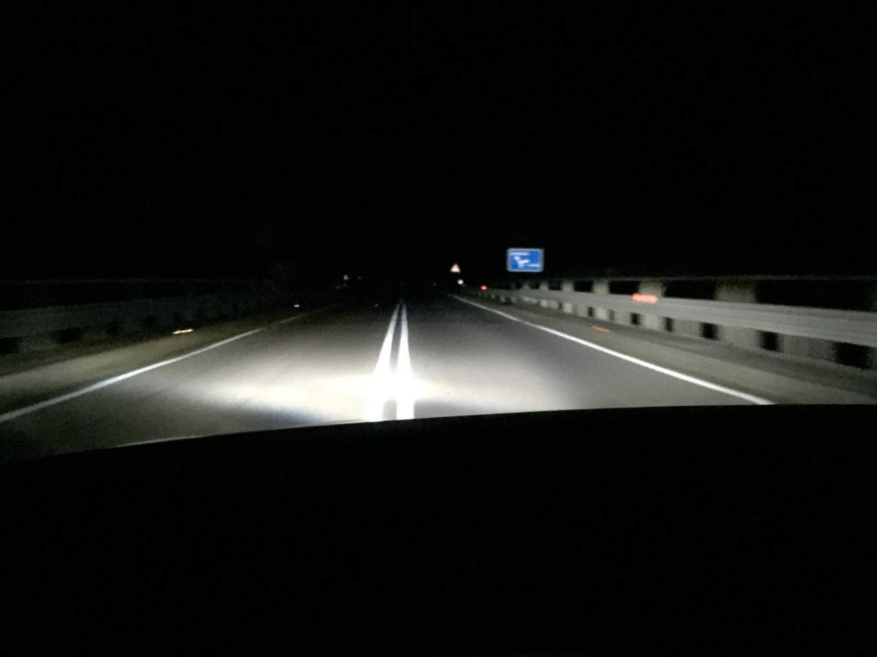

Fatto un giro... Ho foto e video ma non rispecchiano l'effetto dal vivo... Le foto risultano troppo luminoso e il video poco.
La cosa particolare che si nota sono i tagli obliqui a terra vicino al muso. Io guido con il seggiolino tutto abbassato e, a meno che non mi sporgo di proposito in avanti, non li vedo ma è una cosa che con le alogene non avevo notato. Come luminosità e profondità ci siamo ci si guida bene e non ho avuto problemi... Un kit con più lumen, però, non mi dispiacerebbe. Volevo mettere i led per evitate tutti problemi degli xenon...
Visualizza allegato 119737
