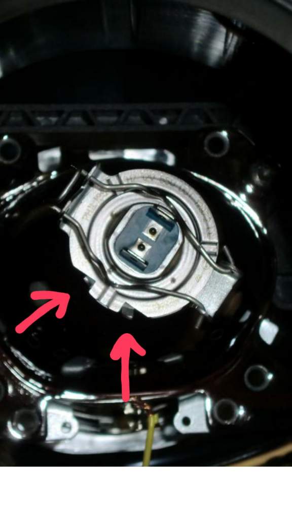

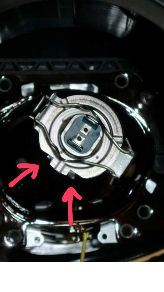

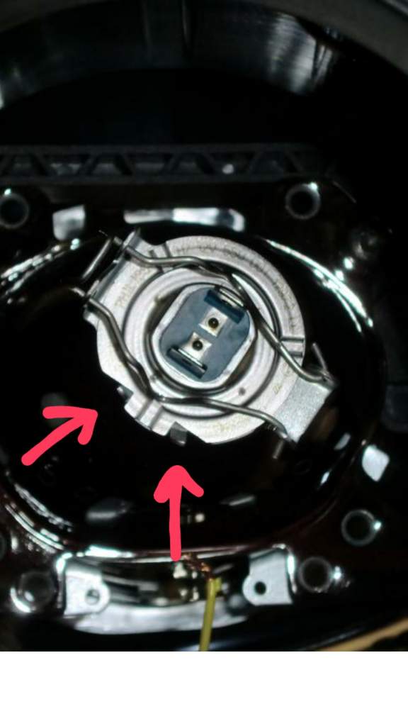

Perchè nel faro, dove metti la lampadina ci sono:
3 asole che hanno al centro una forma di linguetta, ma sono credo in lega composita che se le pieghi le spezzi...
2 linguette con i fori dove inserisci la molletta...
2 linguette dove vai a bloccare la molletta che tiene ferma la lampadina...
2 linguette piccole + 1 linguetta più grande al centro
1 connettore faston maschio, che credo sia una componentistica comune che serva a chi ha gli xenon di serie ed è molto più sotto del portalampada...
Le alette sono quelle indicate con le frecce e si trovavo nel portalampada tra la tacca della lampada stessa. Abbassando quelle alette la lampada la puoi rotare a 360°.
Visualizza allegato 119765Le alette sono quelle indicate con le frecce e si trovavo nel portalampada tra la tacca della lampada stessa. Abbassando quelle alette la lampada la puoi rotare a 360°.
la foto non la posso vedere perchè dice che contiene errori... ti carico una mia che feci l'anno scorso quando tirai giù i fari, cerca di farmi capire:User Media - TinyPic - Servizio di hosting d'immagini, condivisione immagini & hosting di video gratuito te la visualizza diretta, cliccaci su e la ingrandisce...se non te la visualizza diretta clicca su:materiale caricato, clicca sull'immagine, clicca di nuovo sull'immagine per ingrandirla...
ah ok... pensavo avessi piegato all'interno dove sta il foro... dove stanno quelle doppie aperture che...perciò ti avevo scritto come non ti si fossero spezzate e che in caso dovevi smontare i fari per arrivarci...
