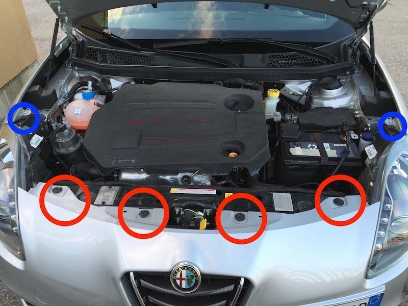

Allora... ecco come ho fatto per installare i led sugli anabbaglianti:
- togliere la canalina del serbatoio dell'acqua dei tergicristalli

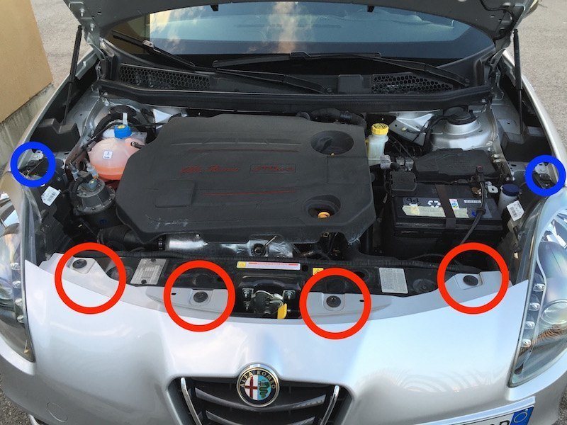

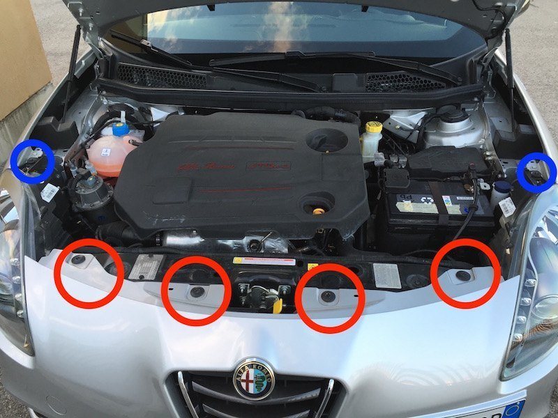

- svitare le 4 grosse viti torx che sorreggono il paraurti (cerchi rossi nella foto sotto)
due di queste, quelle esterne, oltre che al paraurti, fissano anche i gruppi ottici
- svitare le due viti che sorreggono i gruppi in alto (cerchi blue nella foto sotto)

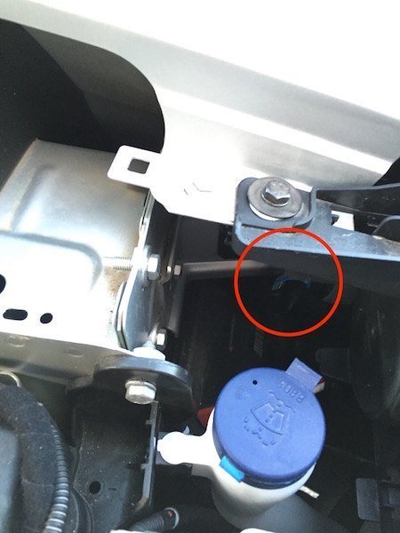

- svitare la vite che fissa il laccio che tiene ferma la batteria
- scollegare il connettore negativo poi il positivo della batteria
- rimuovere la batteria (si è necessario altrimenti il faro non si sfilerà)

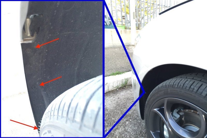

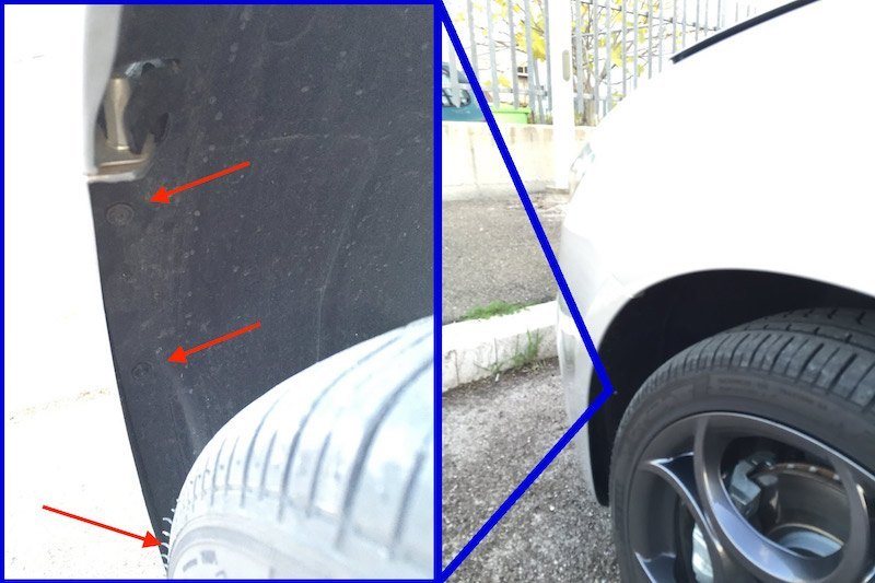

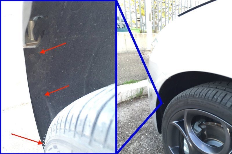

- da ogni passaruota svitare le tre viti che fissano la parte bassa spostando prima la ruota dalla parte interna.
- ecco la parte complicata: tirare il passaruota verso la ruota: da li possiamo accedere con il braccio per svitare la terza ed ultima vite che tiene il faro.

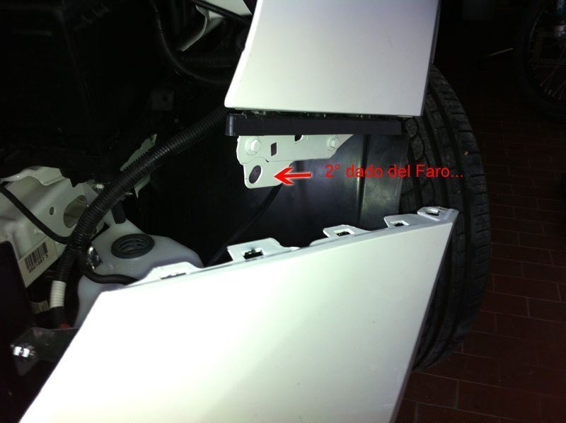

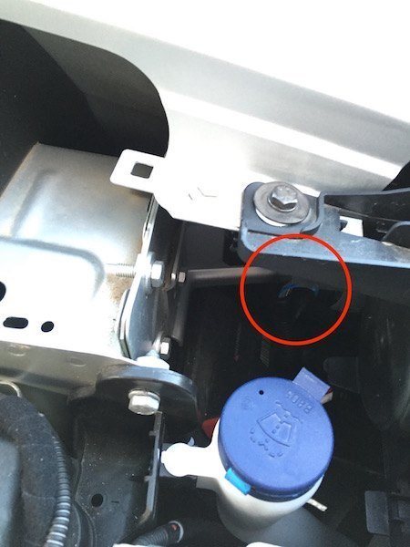

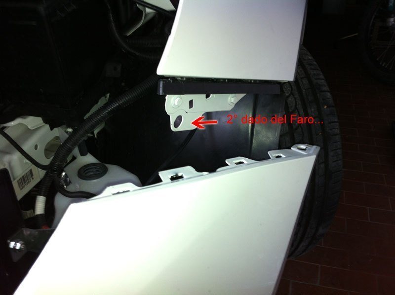

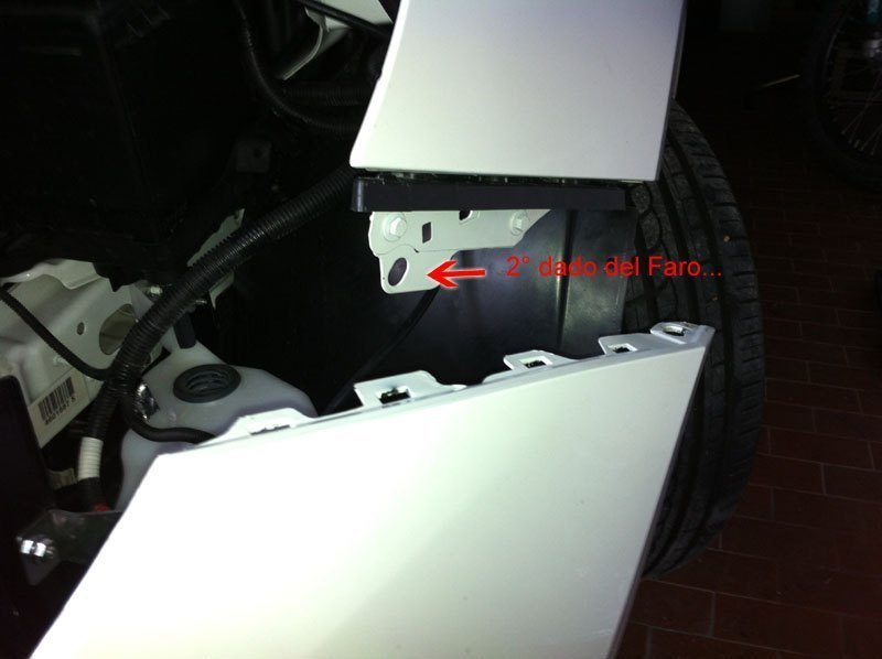

Per completezza aggiungo una foto presa da un post di Virus46 -giulietta-smontare-paraurti-anteriore-per-la-sostituzione-lampadine.html"]qui che indica la vite da smontare passando dal passaruota. Con il paraurti sganciato è decisamente più semplice ma da questa foto, si capisce dov'è.
FINE EDIT
Più grandi sono i cerchi e meno spazio c'è ma io ci sono riuscito con i 18" quindi è fattibile...

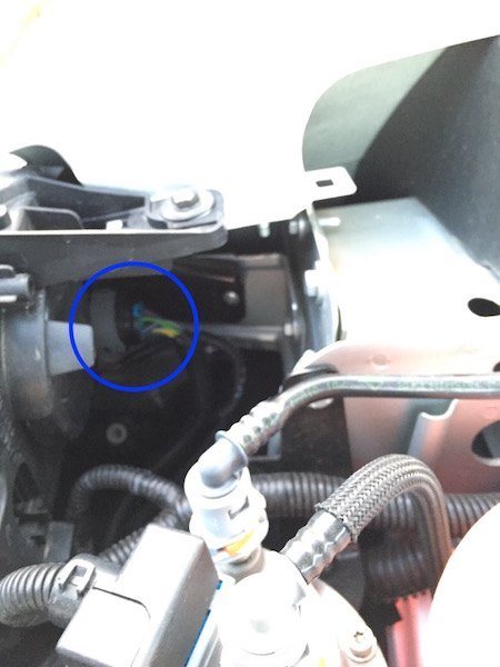

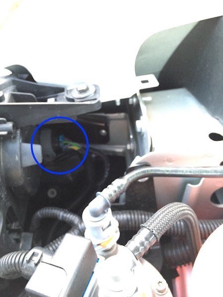

- scollegare il cavo che porta la corrente a tutto il gruppo
- a questo punto è fatta... sfilare il faro facendo attenzione a non rigare la parte frontale

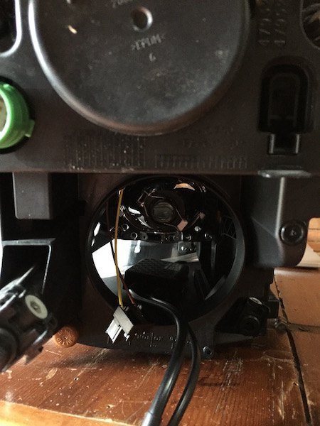

- fissare le centraline sulla base dei fari con del biadesivo molto potente di quello spesso.
Visualizza allegato 119788
Visualizza allegato 119789
Visualizza allegato 119793
FINE EDIT

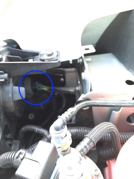

Visualizza allegato 119790Visualizza allegato 119791
Visualizza allegato 119792

Si si io ho fatto come dici tu.. il paraurti non l'ho sganciato... la foto che vedi con il paraurti sganciato è presa da un'altro post... solo per far vedere qual'è la vite da svitare...

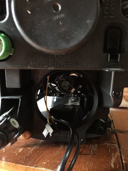

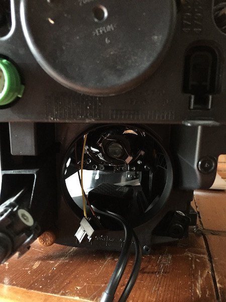

Grazie!
Nell'ultima foto puoi vedere il faro smontato con il driver dentro già posizionato e l'anello di plastica per il faro led in posizione.
Foto più dettagliate del gruppo ottico, appena decido quale h1 montare... Così sfatiamo anche il mito che non è possibile montare 2 kit led nello stesso faro a scomparsa ;)
Grazie!
