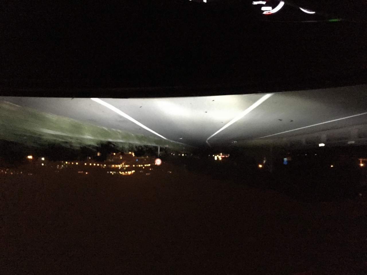

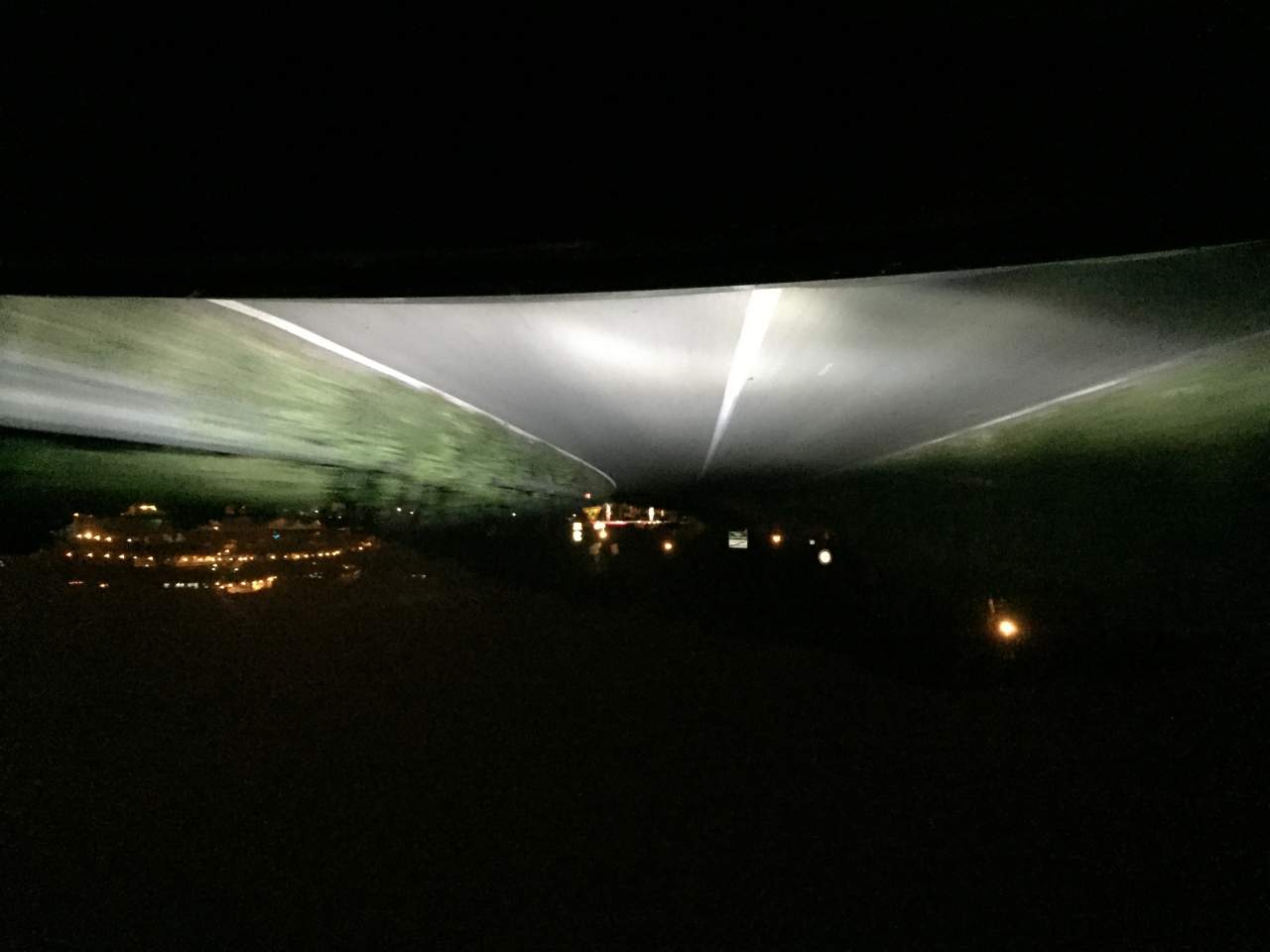

Buonasera a tutti dopo un po' di giorni di prove e sbattimenti di ogni tipo oggi sono finalmente riuscito a montare correttamente i Led H7 come fari anabbaglianti.
il modello è il P6 Led H7 della Atshark a 90w 9000 lumen.

Consigli per il Punto Focale
I Led sono regolabili, nel senso che la basetta si può girare in molte posizioni e il faro può essere inserito più internamente o più esternamente.
Allora come si regolano? Qui iniziano i casini .
Se mettete il Led troppo dentro il faro si allunga l'illuminazione della strada in profondità, ma si creano dei bruttissimi coni d'ombra proprio davanti il muso dell'auto. Lo stesso se ne non si posizionano correttamente all'interno del fanale, se ad esempio sono girate male, illuminano malissimo la strada.
Per la Giulietta il Led va posizionato alla stessa lunghezza delle alogene. Quindi misurate dalla basetta fino al filamento incandescente e posizionate la basetta del Led alla stessa distanza. In questo modello la basetta fa giusto un giro di vite e poi va bloccata. così facendo ho trovato il giusto compromesso.
Vi posto le foto del fascio luminoso.
ed ecco il video
http://youtu.be/L8dvCE4zw6w
Precisazioni suo video, la luminosità del video è bassa non è realistica. Le foto invece sono corrette in termini di luminosità. Quindi per avere una idea corretta dovete immaginarvi il video con la luminosità delle foto
il cono d'ombra che si vede a sinistra, non è visibile dal posto guida, mentre guido non si vedono coni d'ombra.
Spero di avere fatto cosa gradita .
Fatemi sapere che ne pensate.
