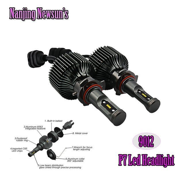

Buongiorno a tutti, ho provato un altro kit vi posto il link
Sunpie 2pcs 60W H7 6000K Cree led Errore faro libero Canbus Lightsource lampadine LED: Amazon.it: Auto e Moto
Dovrebbero essere Led di 7 Gen se non erro. Non hanno ventola e la centralina è installata direttamente sul farò, quindi sono comodissimi. Il faro è regolabile.
PREGI
istallazione easy. Ci vogliono 2 minuti, fermo restando il problema della molla per farle restare ferme. Quella va sempre messa dopo.
NON PRODUCONO L'ERRORE ALLA CENTRALINA IN MODALITÀ ON
Nessuna ventola quindi nessun rumore.
Nessuna centralina da fissare
DIFETTI
Sono poco luminosi, purtroppo questo è il difetto principale e non è da sottovalutare. Secondo me sono menò luminose delle alogene. Alla fine si ci può anche adattare ma niente a che vedere con gli altri Provati che sono molto più luminosi.
Creano coni d'ombra se non installati correttamente.
Al momento ho restituito anche questi, ma se riusciamo a trovare questo modello con i lumen al doppio credo sia tutto risolto.
Ripeto questi non danno il problema alla centralina.
