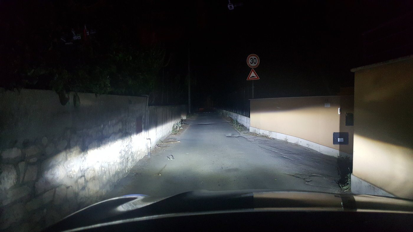

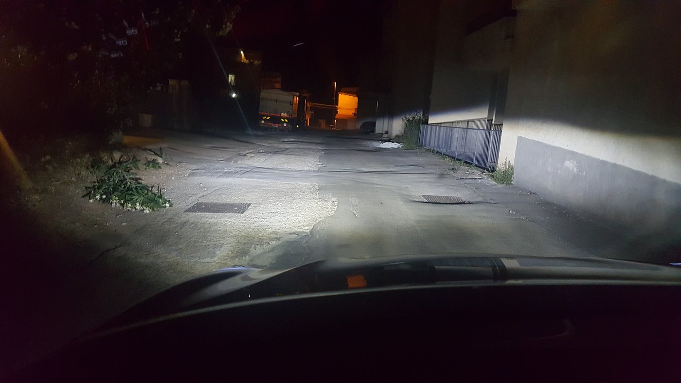

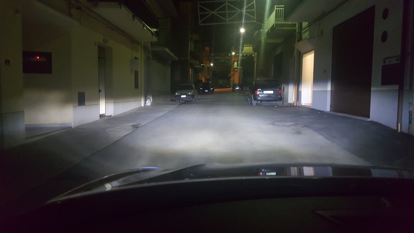

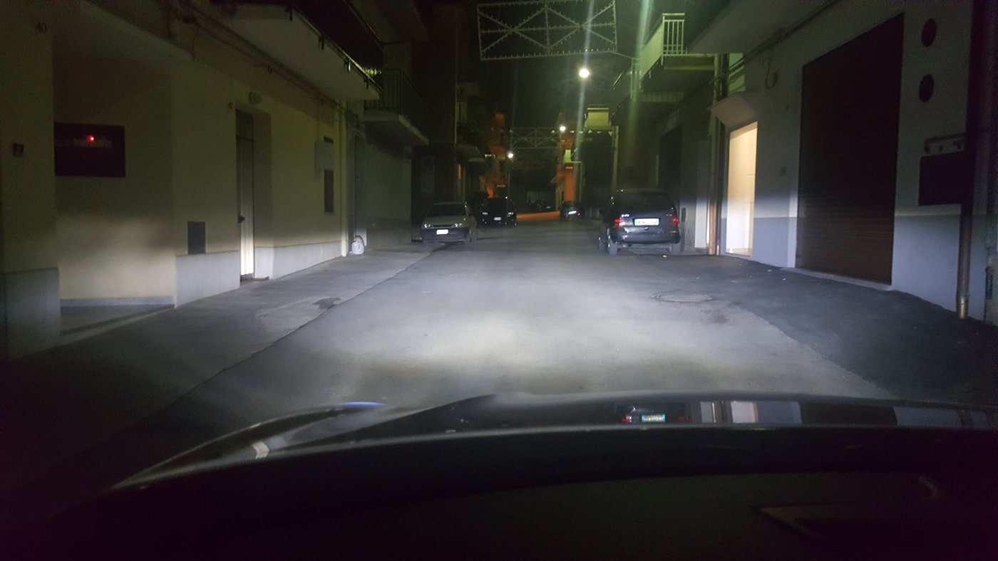

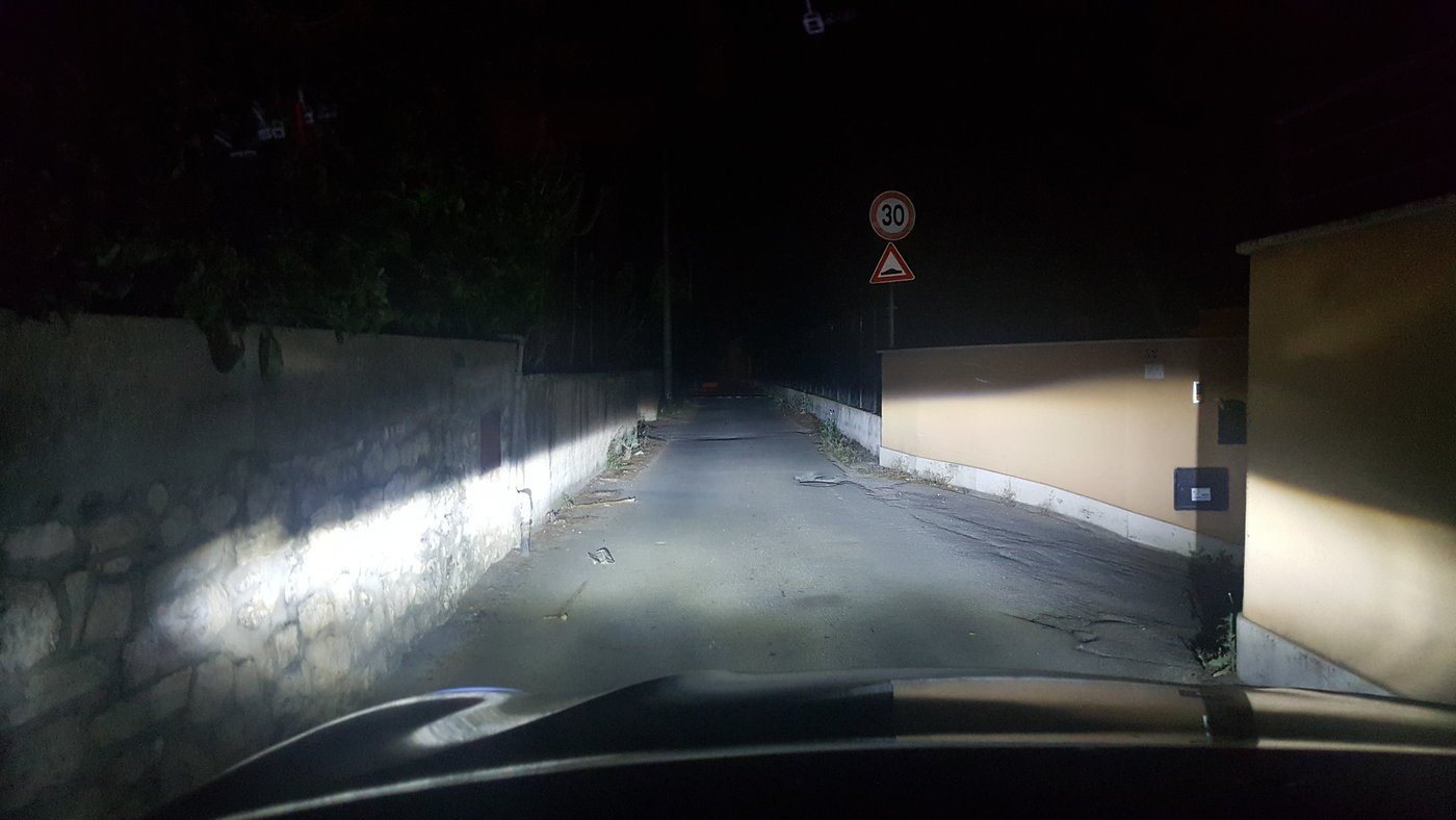

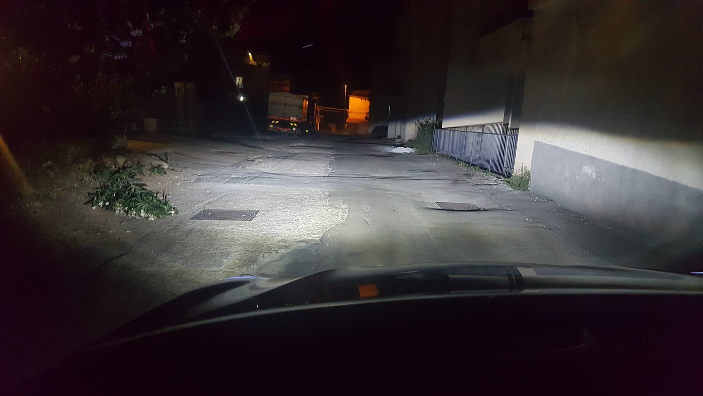

Visualizza allegato 122515 Visualizza allegato 122513 Visualizza allegato 122514
Il risultato è davvero eccellente, nessun cono d' ombra, fascio luminoso superiore alle alogene sia come distanza che illuminazione del manto stradale....
