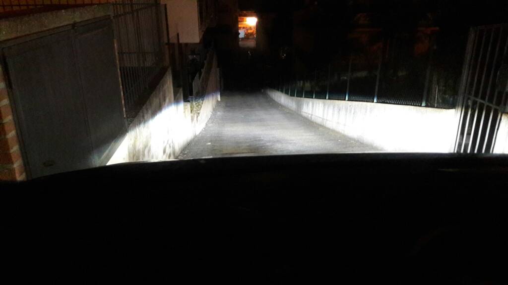

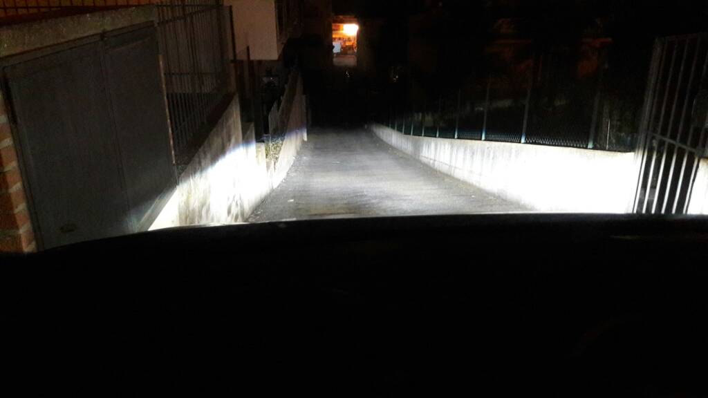

Il fascio è meno intenso di quanto sembri. Ma la foto rende l'idea.
Dopo questa foto ho leggermente accentrato il faro sx, rendendo il fascio un po' più convergente.
Visualizza allegato 135327
Perdonami ma hai fatto la foto in un vicolo. La dovresti fare in una zona di strada libera (parcheggio). Cosi non si vede di quanta luce fa ai bordi e se è uniforme.
Reazioni: andrea-cesenat
Quella foto risale appena dopo il montaggio e oggi sono rientrato di giorno. Devo trovare un posto dove farlo. non è semplice fermarsi senza rischiare
anche nel parcheggi di un centro commerciale...
adesso non so dove abiti, magari fatti aiutare da un amico, tu giudi e lui fotografa ...anzi forse va meglio
