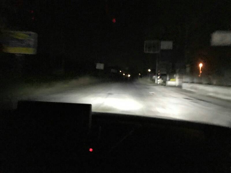

Perdonami ma hai fatto la foto in un vicolo. La dovresti fare in una zona di strada libera (parcheggio). Cosi non si vede di quanta luce fa ai bordi e se è uniforme.

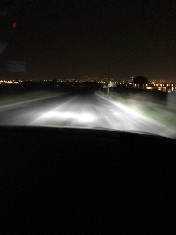

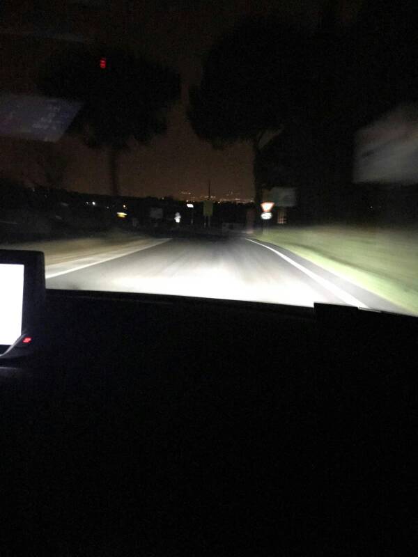

Queste sono fatte in strada ma in movimento (la prima è un po più "reale", ma cmq ribadisco che il cellulare amplifica un po la luce)
Non male...mi sembra anche abbastanza uniforme
Si si devo trovare un muro per verificare se entrambi gli anabbaglianti sono alla stessa altezza. Finora faceva troppo freddo per operare all'esterno...
Quale dei due fanali alzi/abbassi per avere uniformità? non conviene operare su quello di destra per non starare quello lato guida?
inoltre, qual'è la vitina per la regolazione verticale del fascio? :)
La vite per regolare l'altezza è quella verso il motore. Quella verso il parafango è per convergere o divergere il fascio.
In realtà a me sembra poco più bassa la sinistra
