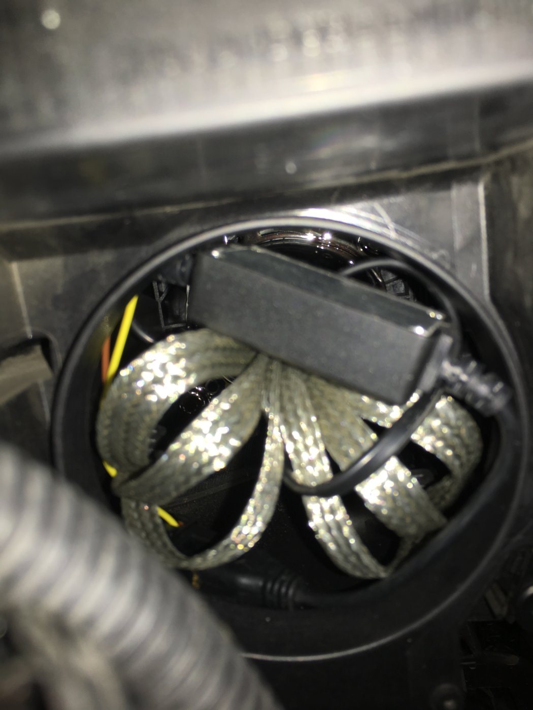

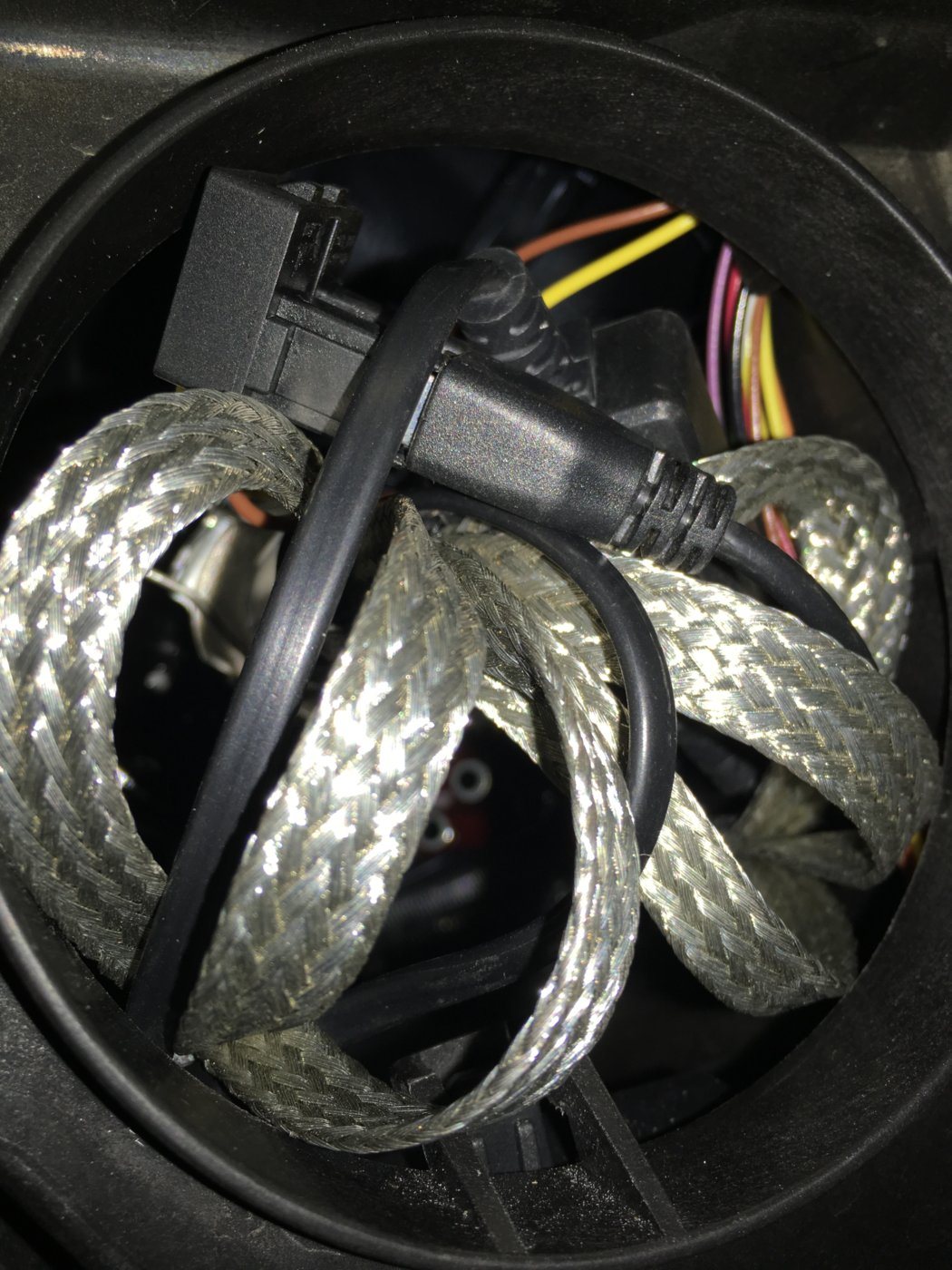

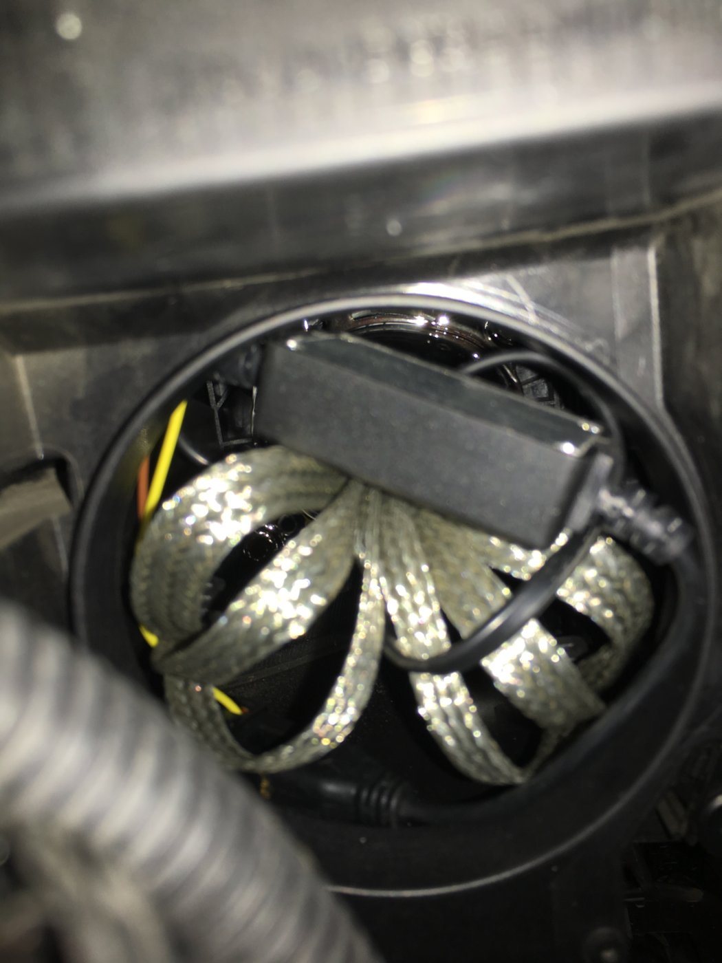

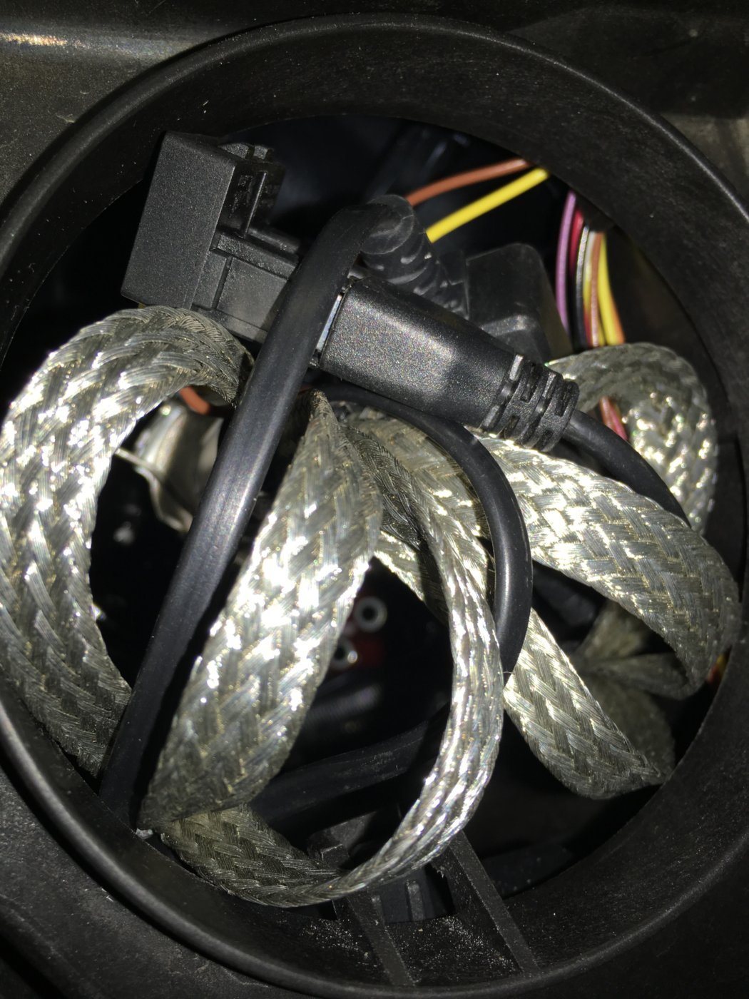

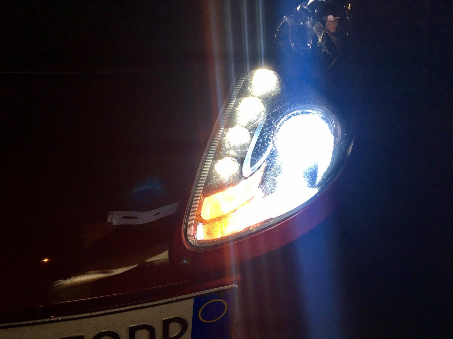

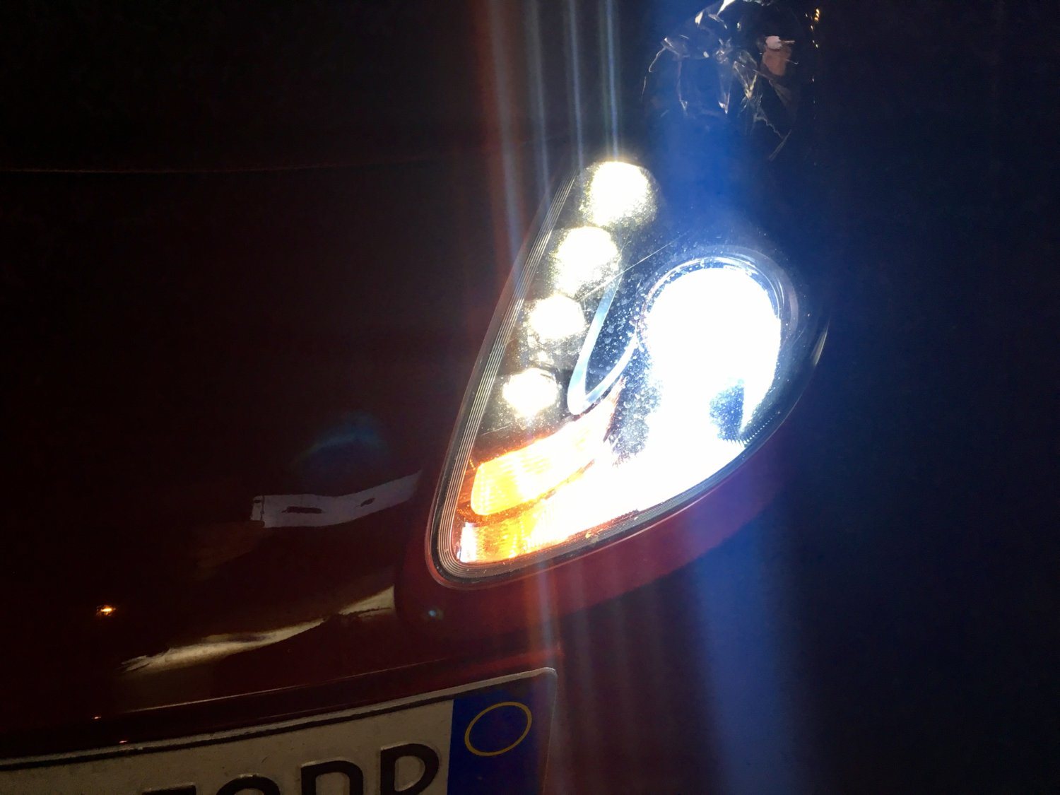

Ciao, ho montato le tue stesse luci ma completamente dentro al faro... volevo chiederti, ma se volessi installarle fuori dal tappo, il trasformatore l'hai lasciato così penzoloni nel nulla?
E poi sei riuscito a regolarle in rotazione? Le mi stanno a 3/4 e a quanto ho capito i chip vanno invece a destra e sinistra, ma non c'è modo di regolarli senza modificare il supporto credo... (c'è scritto qualcosa nel manuale ma credo che sia riferito agli h4, non mi pare questi si possano regolare...)

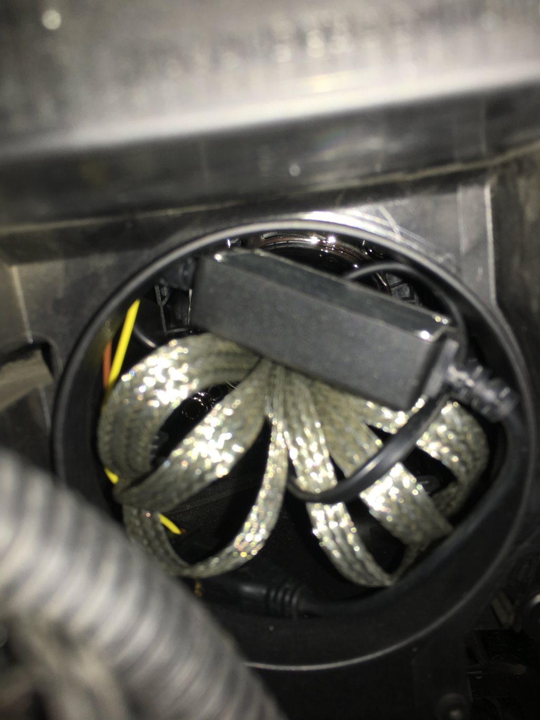

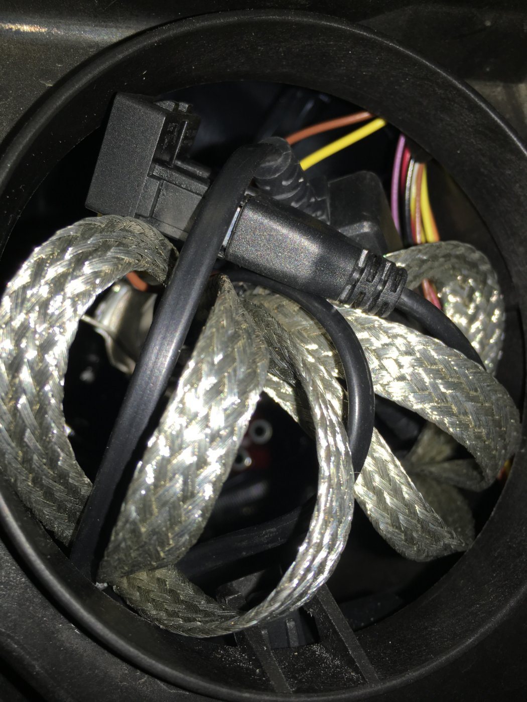

No io le ho inserite senza regolarle in rotazione cmq io il trasformatore lo lasciato prima a penzoloni e poi gli ho fatto 2 staffe per tenerli fermi... cmq se per ora che c'è l'hai dentro al faro occhio che non sciolga qualcosa perché riscalda abbastanza la lamella posteriore... e poi almeno raffredda meglio sia la lampada che il trasformatore... hai messo la resistenza per caso???

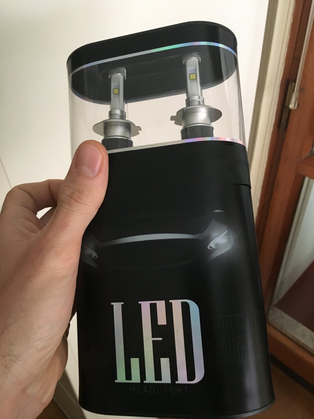

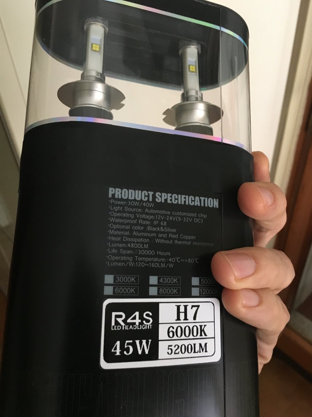

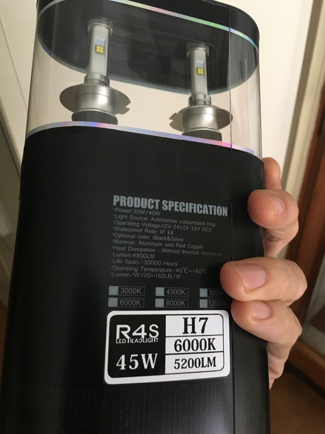

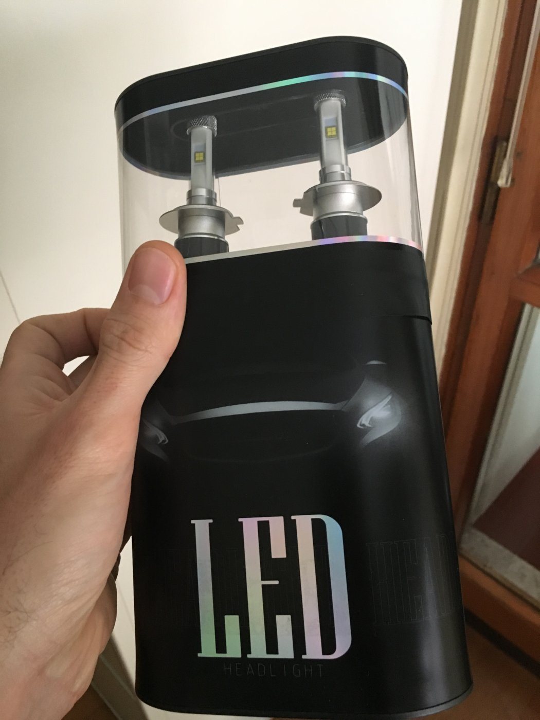

Ok ho letto ora che tu avevi una resistenza... io no il mio kit te lo allego in foto, anche se si chiama R4S. Dopo 2 ore di utilizzo ho infilato una mano sui dissipatori togliendo il tappo, erano caldi ma la mano ci si poteva lasciare, penso che voglia dire che stavano intorno ai 60° (certo fuori ce ne erano 5).
Peccato per la rotazione, magari modificando qualcosa si riesce, forse sfilando e rinfilandoli ruotati di 180° in realtà guadagnano quel poco di angolo che li mette perfettamente orizzontali...

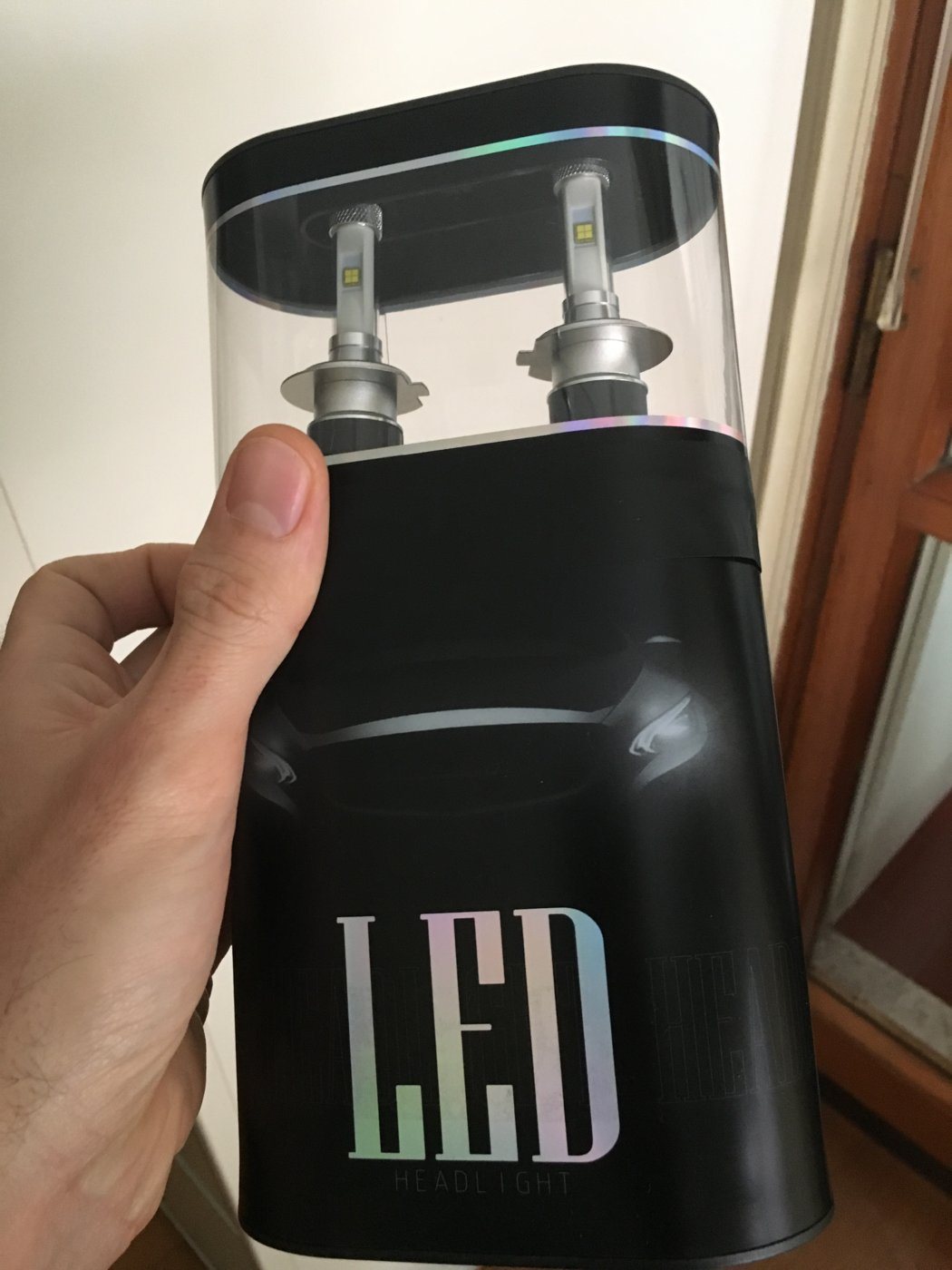

Ebay da mtec, pagati 100€ spediti, ma si trovano anche a meno da altri venditori su gruppi facebook ; ) Su aliexpress costano 46$!! i miei però sono questi che ti allego.

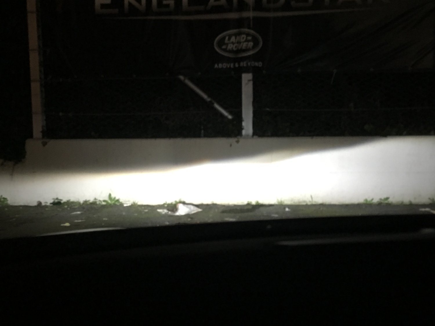

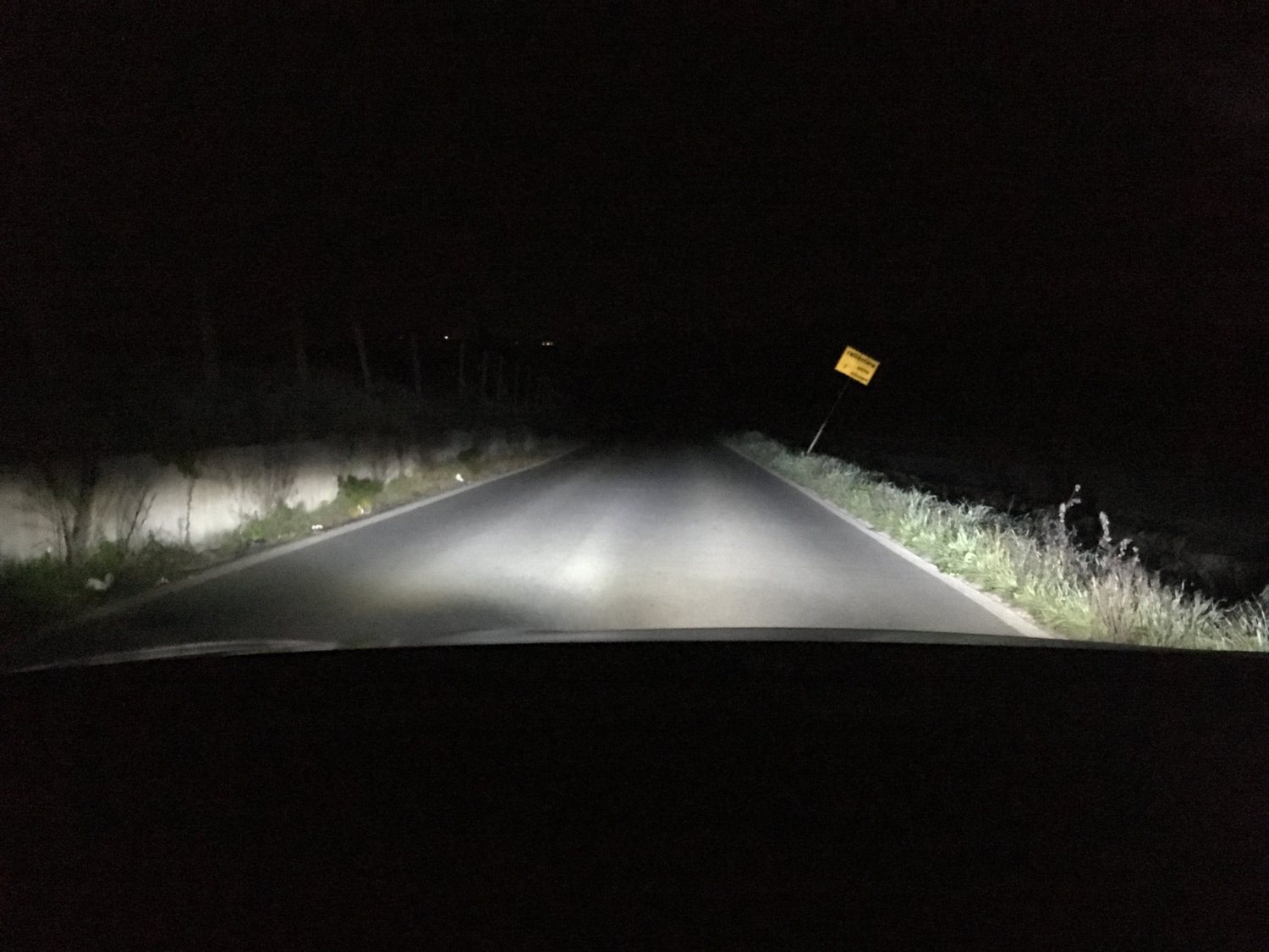

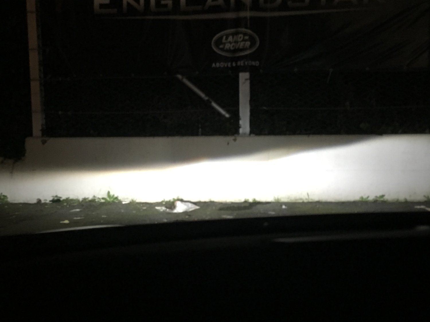

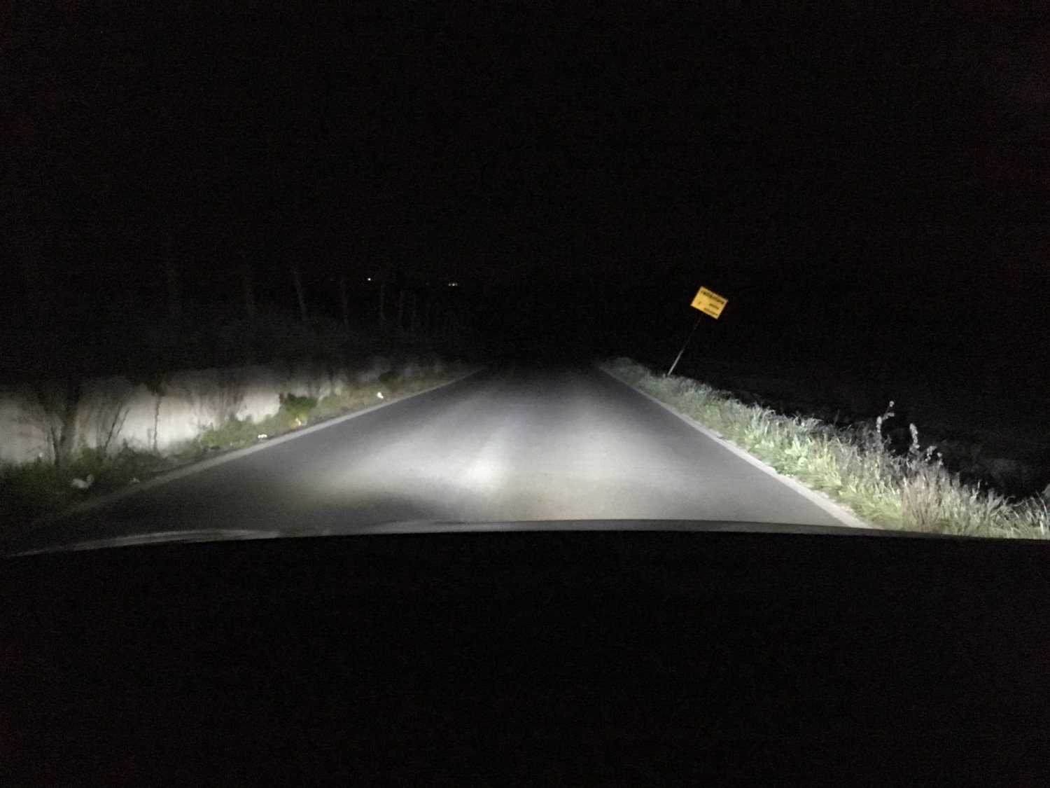

Considera pure che il faro sx l'ho abbassato parecchio per paura di sparare (devo ancora fare una regolazione seria), qundi quella zona d'ombra potrebbe derivare da quello

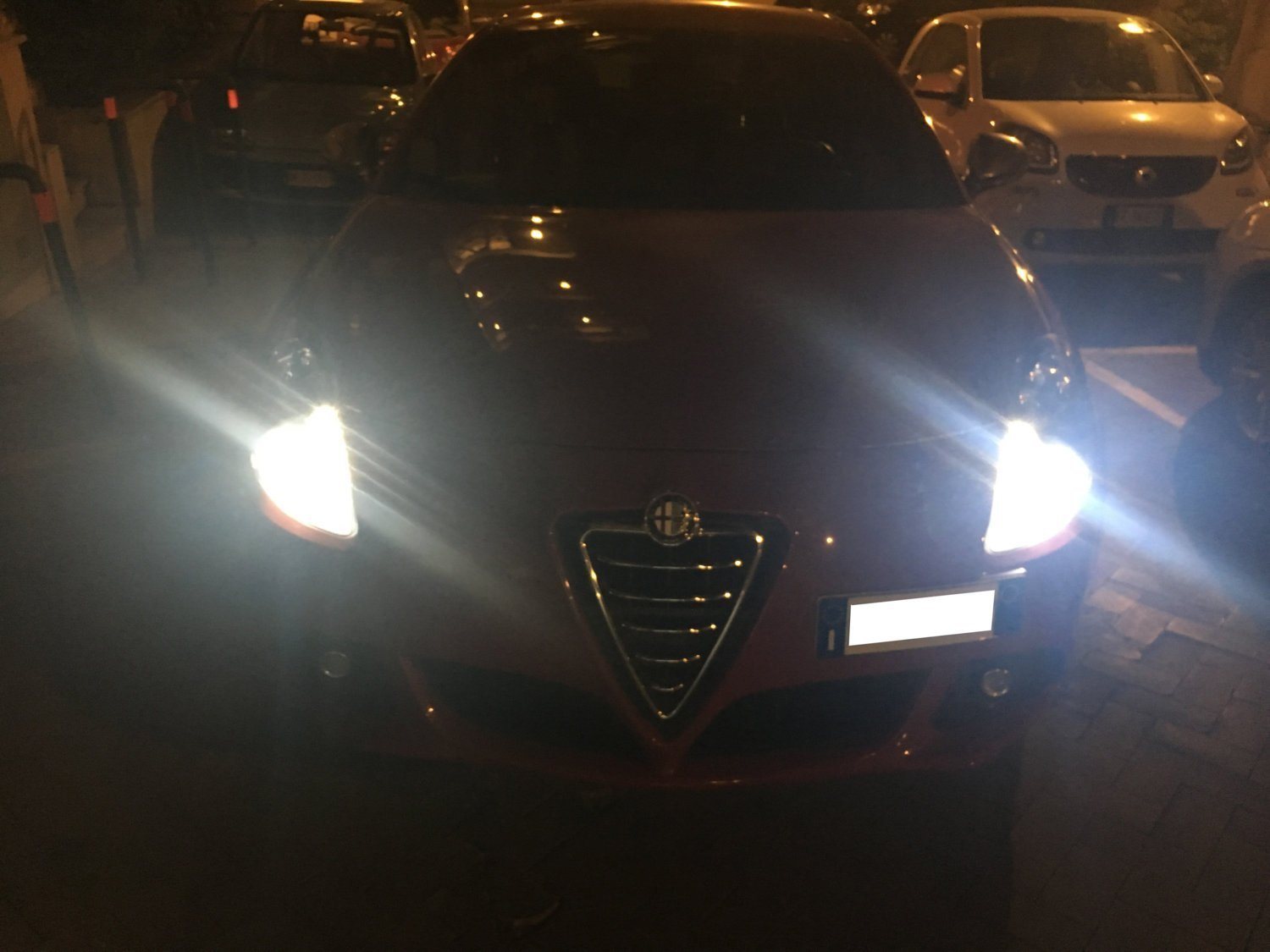

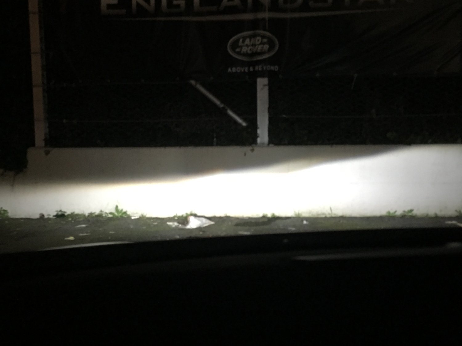

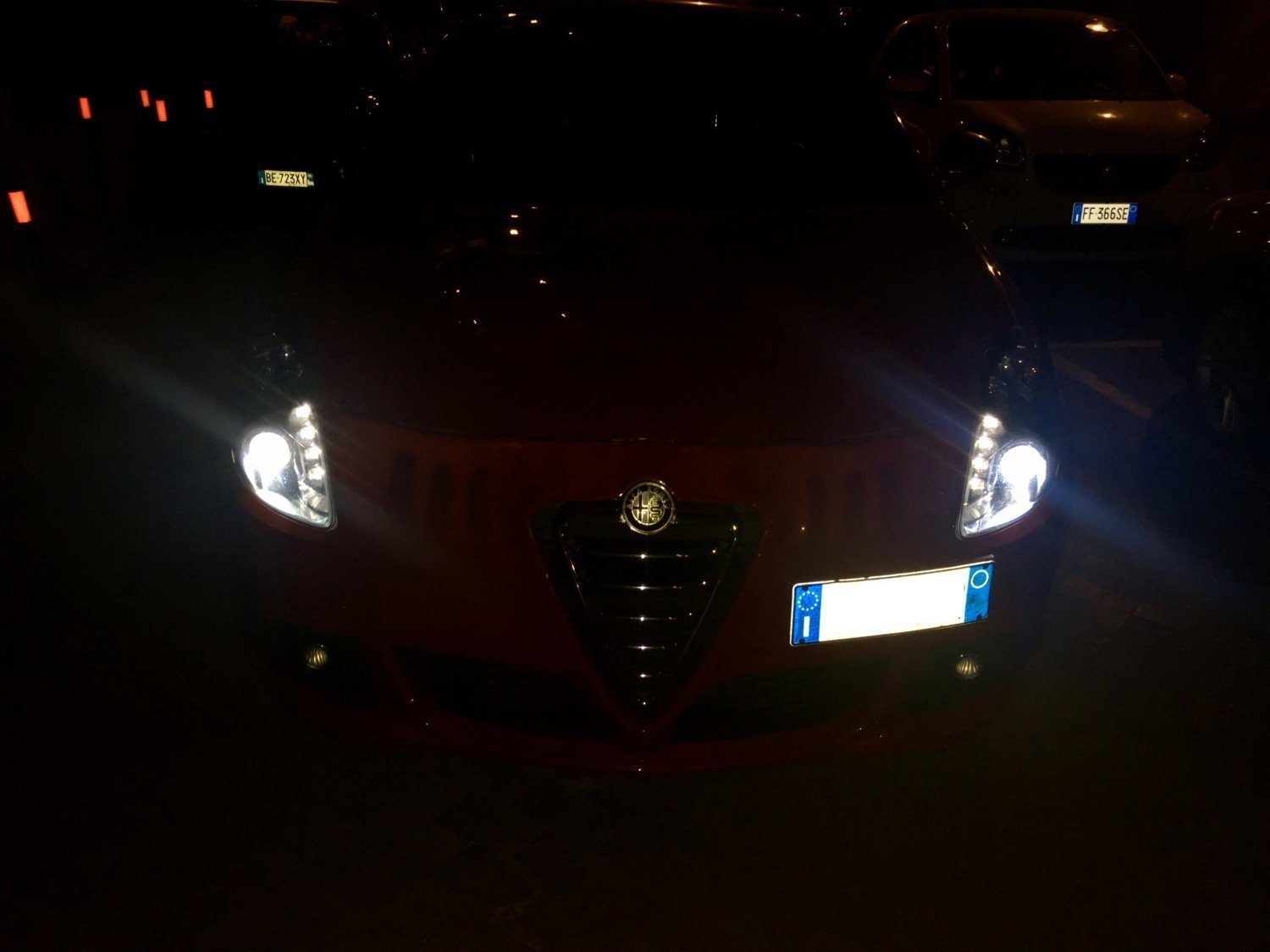

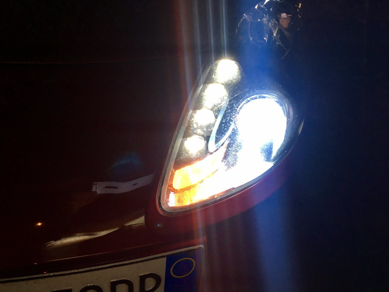

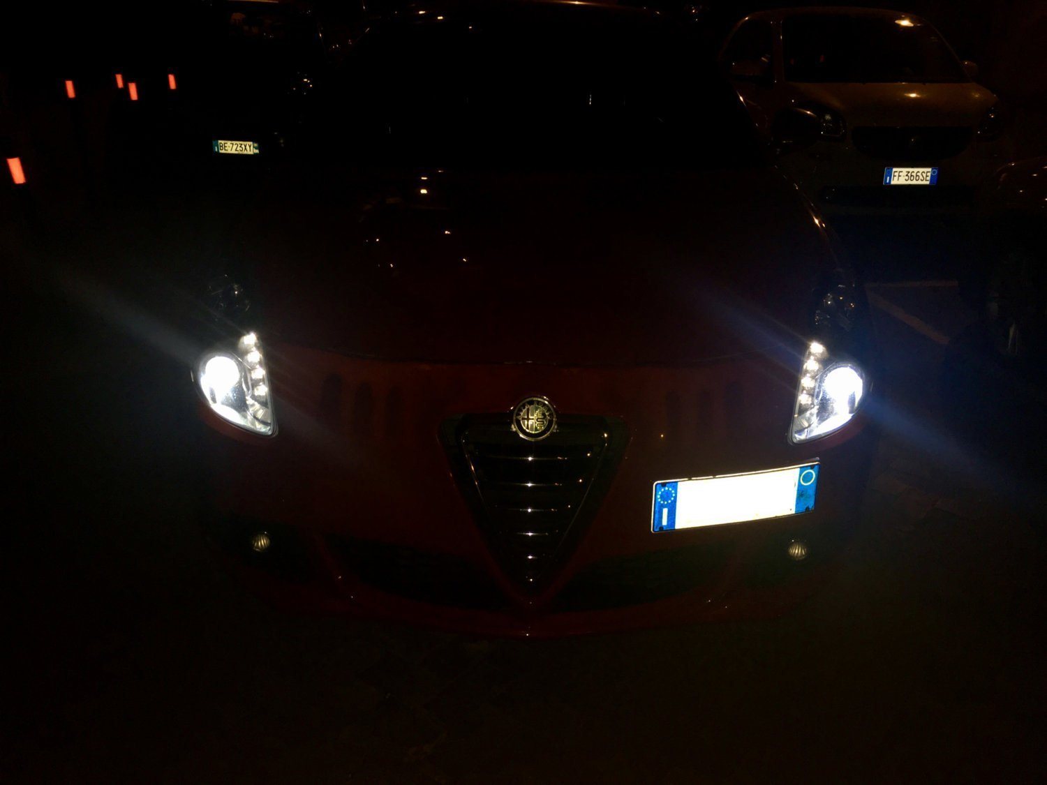

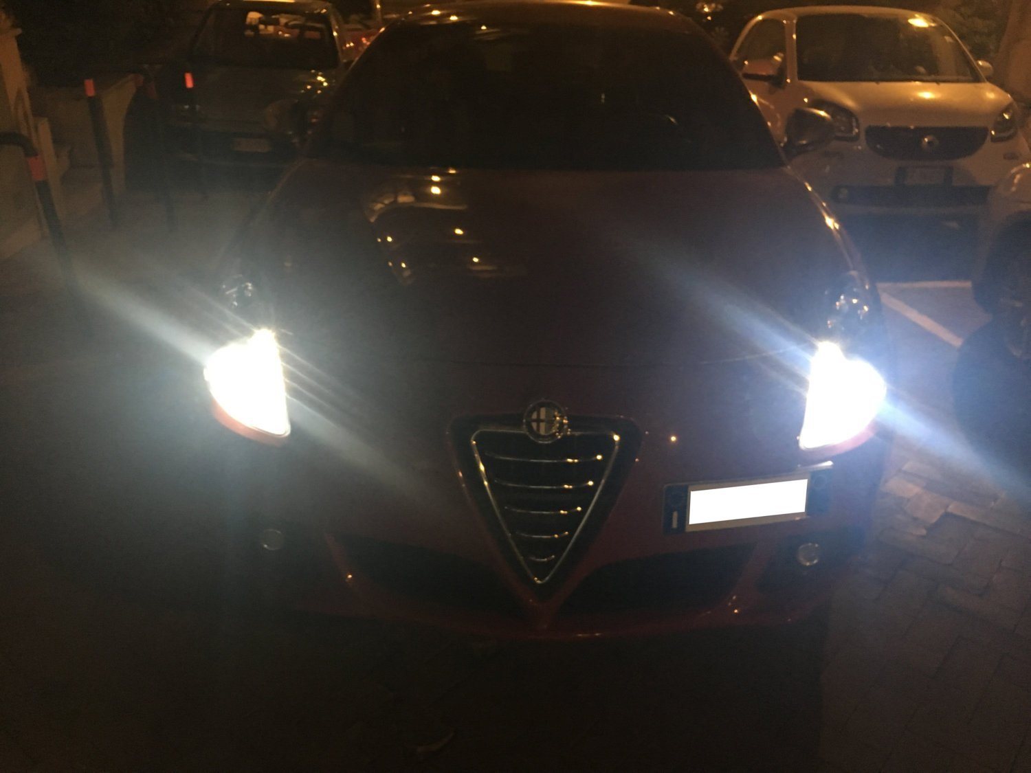

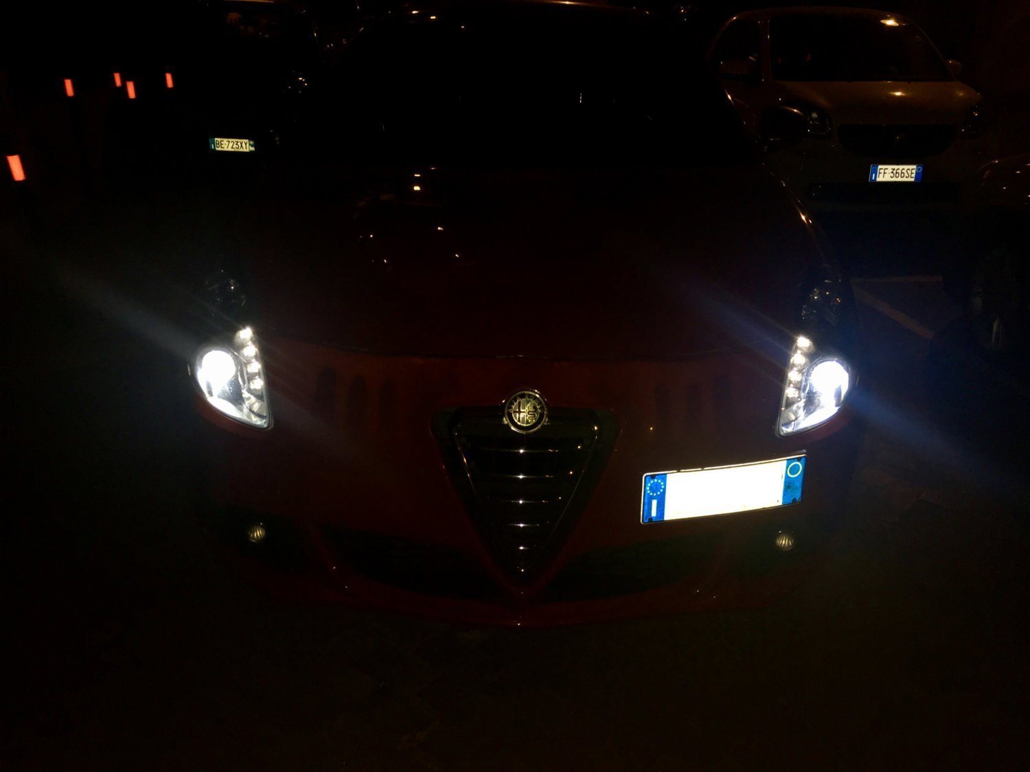

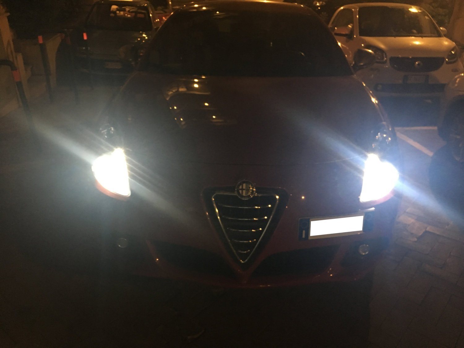

sono quelli che ho io, molto validi, però vedo che il problema del leggero cono d'ombra a sinistra, rimane a tutti...
io ho messo sia h7 che h1, gli h1 quando li accendo sono devastanti, illuminano interi palazzi.
Si é vero le h1 sono impressionanti [emoji50] cmq per il fatto del cono d'ombra mi sa che è una cosa proprio del faro ma regolando un po' il faro dal lato guida non si nota più come hai principi...
