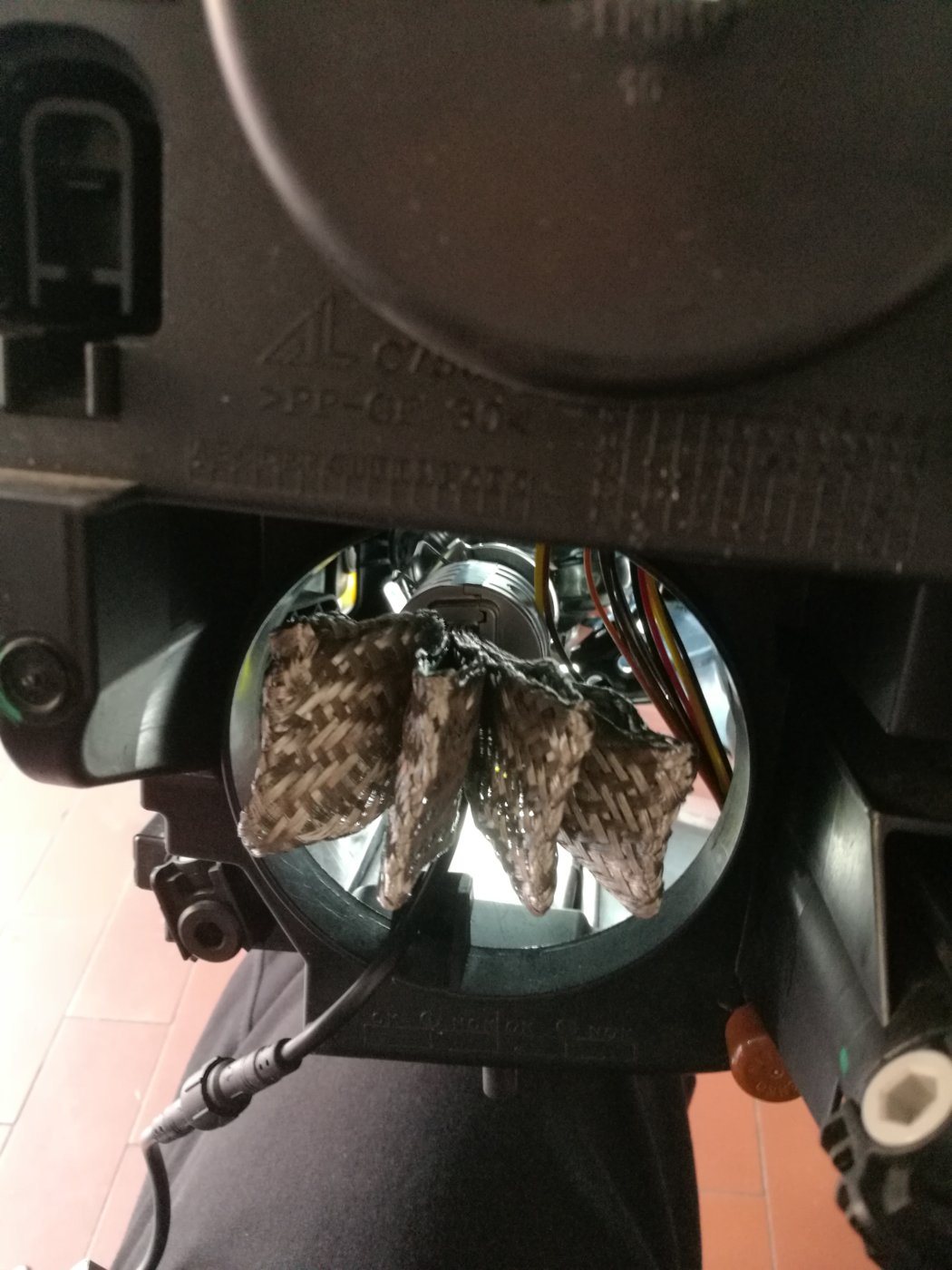

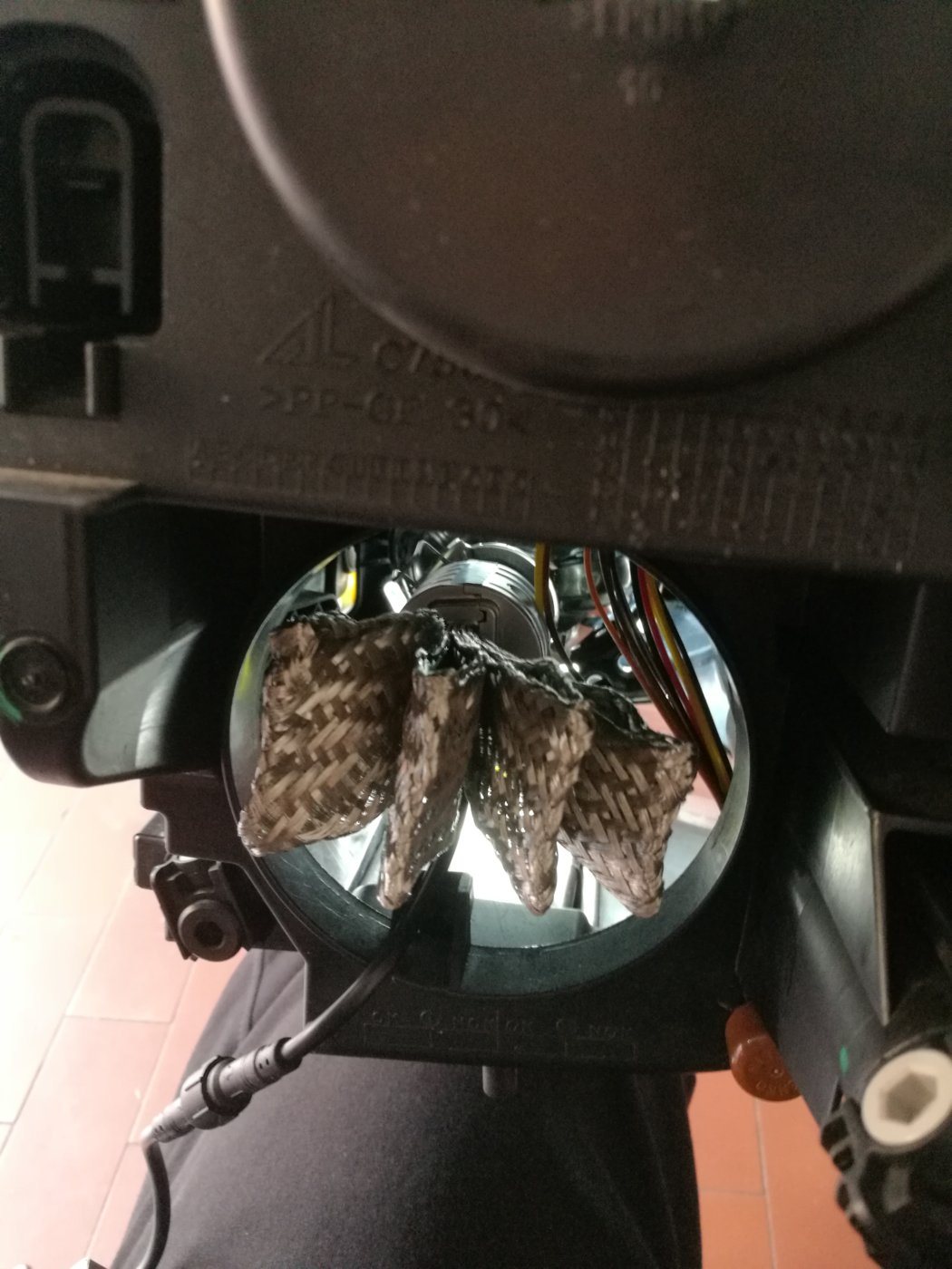

si, togli il cono. se vuoi ti faccio una prova a fari in mano, un attacco originale e uno con la modifica. in caso vi spiego come fare la modifica.
#2,762
Se hai tempo per farlo va bene [emoji1360][emoji1360] così vediamo tutti e sarebbe di grande aiuto per tutti quelli che hanno questi led.

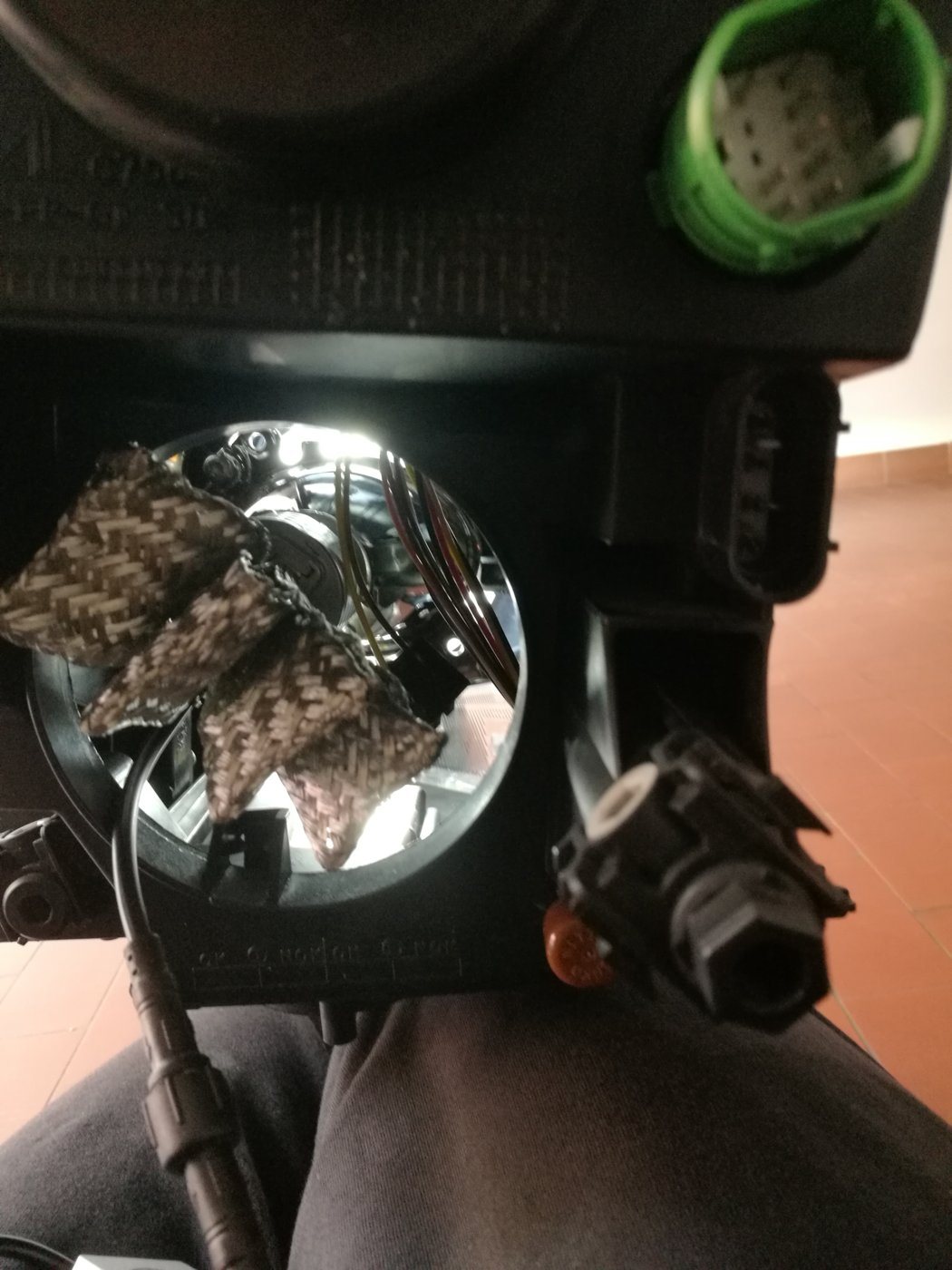

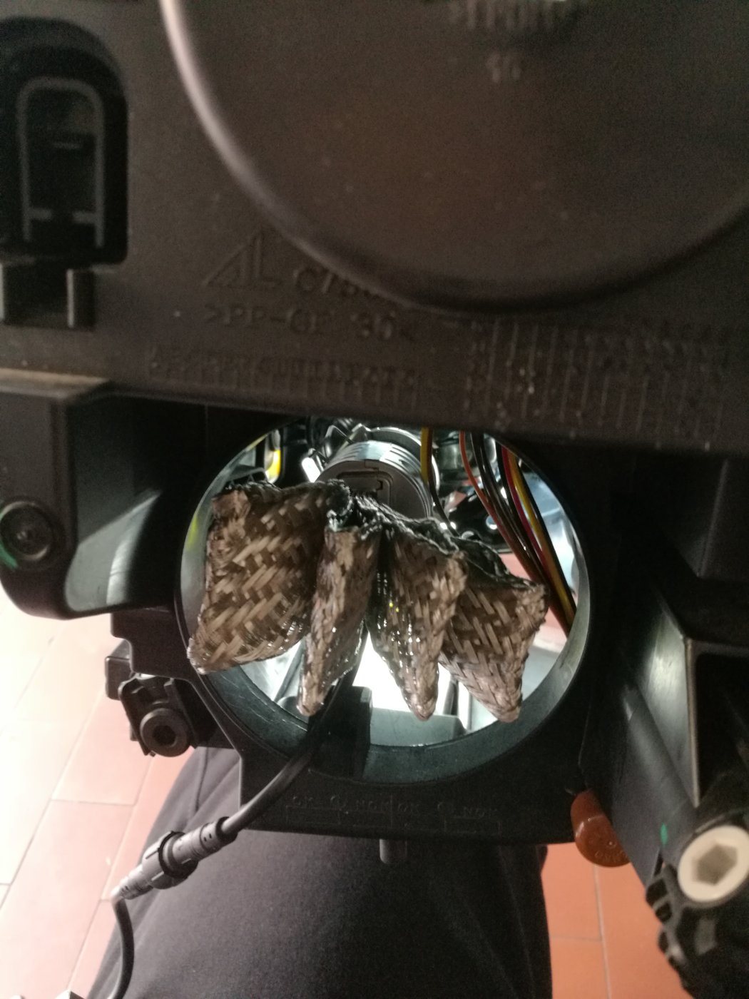

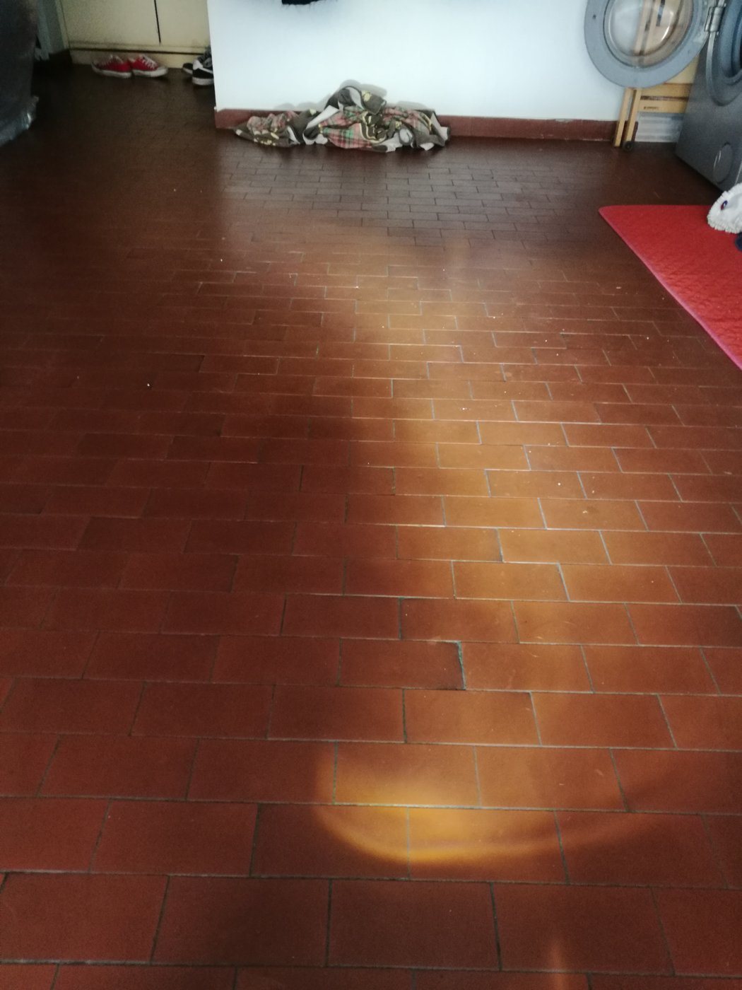

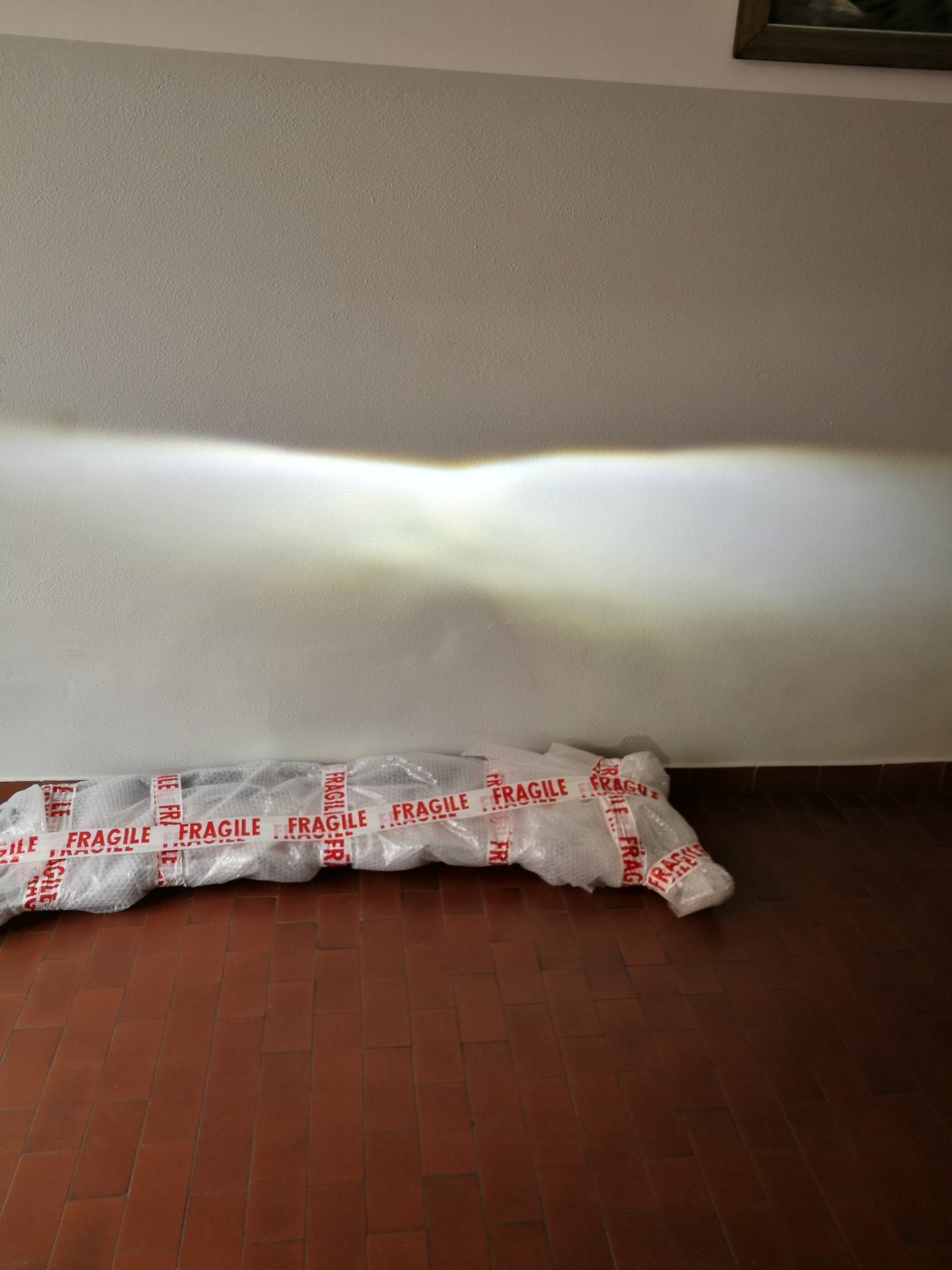

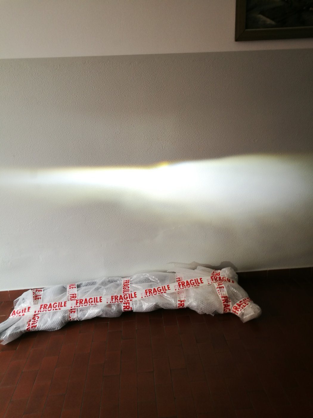

#2,763
Originale:
Modifica:
anche con la modifica fa un piccolo cono d'ombra sulla parte inferiore, ma non credo ci si possa fare molto, se non fresare la lampadina per togliere del materiale dai lati dei led.

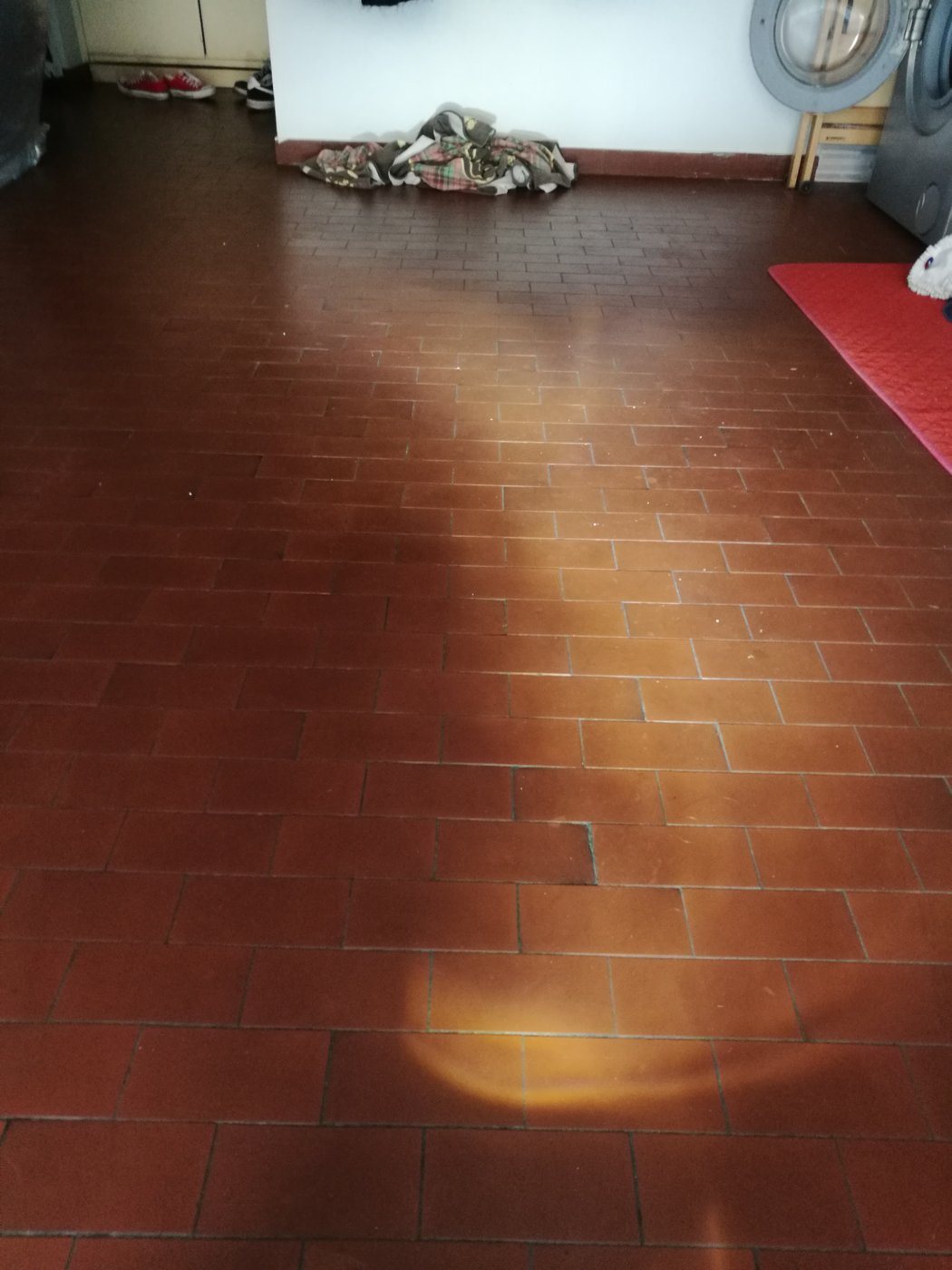

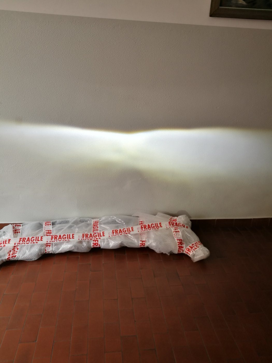

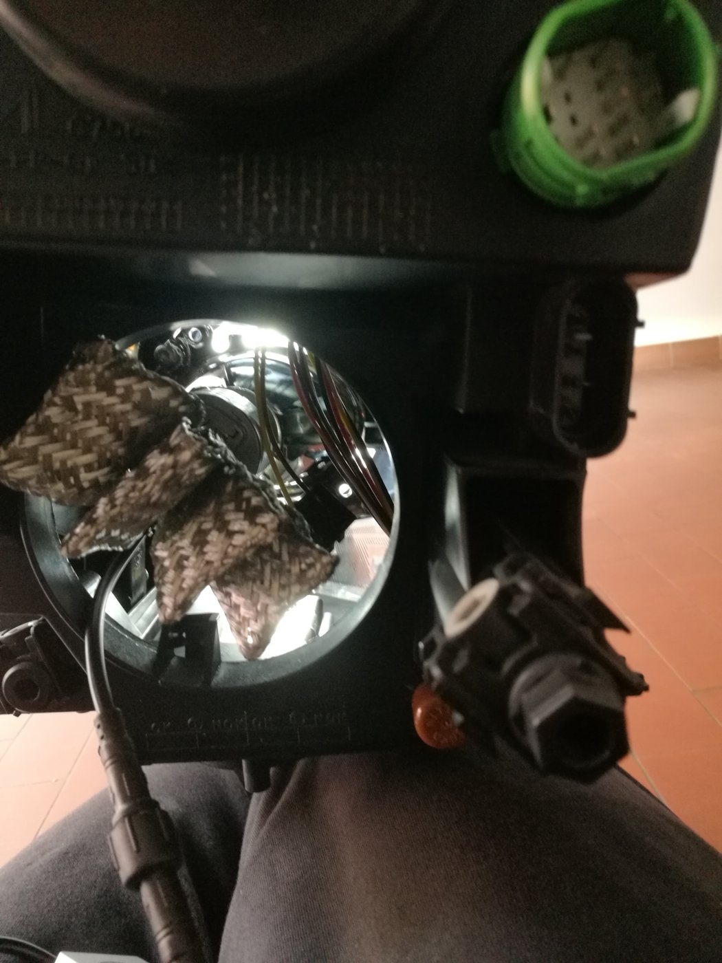

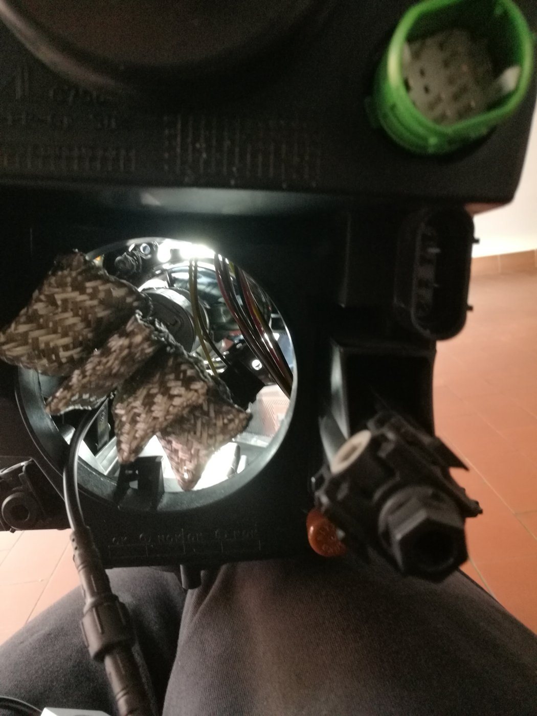

#2,764
Originale:
Visualizza allegato 141161 Visualizza allegato 141164 Visualizza allegato 141167
Modifica:
Visualizza allegato 141168 Visualizza allegato 141169 Visualizza allegato 141170
Sembra meglio già rispetto al normale, certo così facendo sembra che si crea il cono al centro. Giustamente il kit è fatto per parabola.
Buon lavoro comunque [emoji1360]

In realtà stavo pensando che quel cono dipende proprio dalla forma della lampadina... Quindi al max cambio la lunghezza focale, non risolvo quel cono... Faccio Cmq una prova

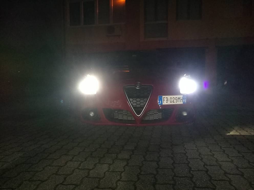

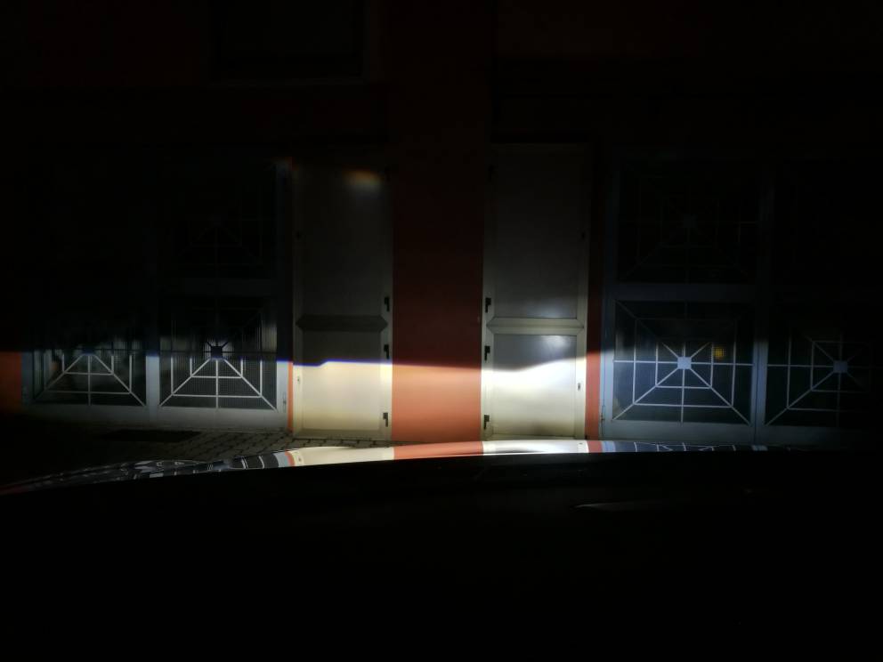

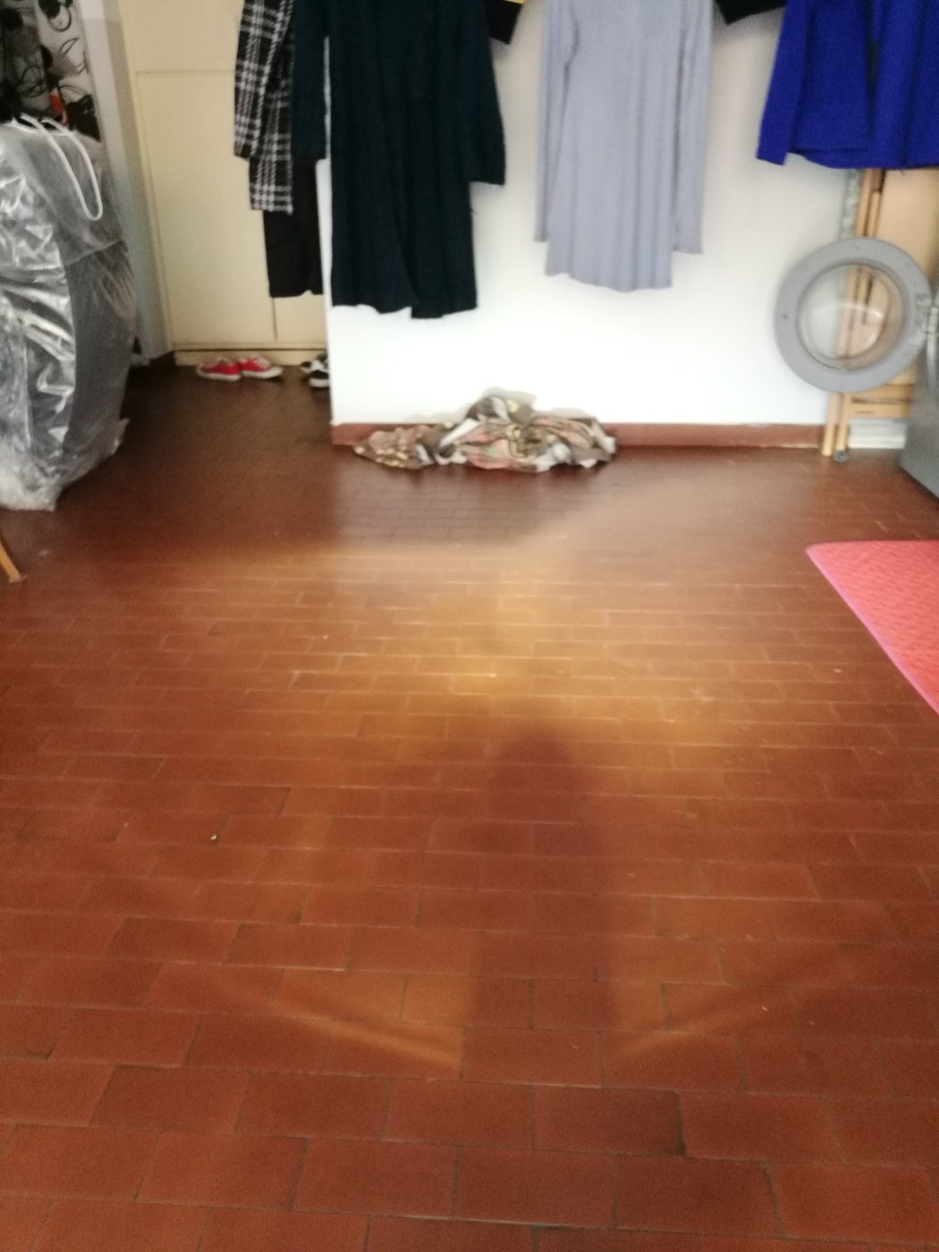

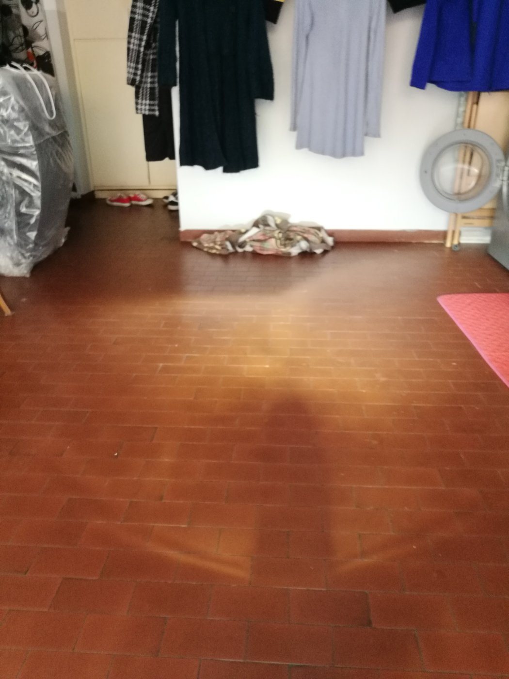

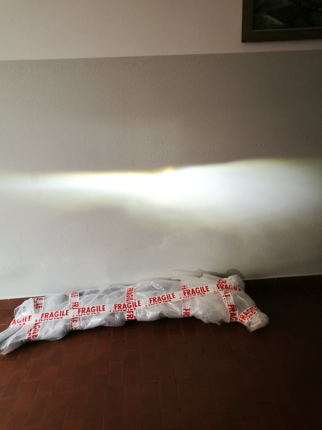

No resta uguale. Cmq, confronto fra led e xeno, xenovision entrambi, tanto per capire la differenza
il led sulla foto da dentro è a destra, da fuori è a sinistra
