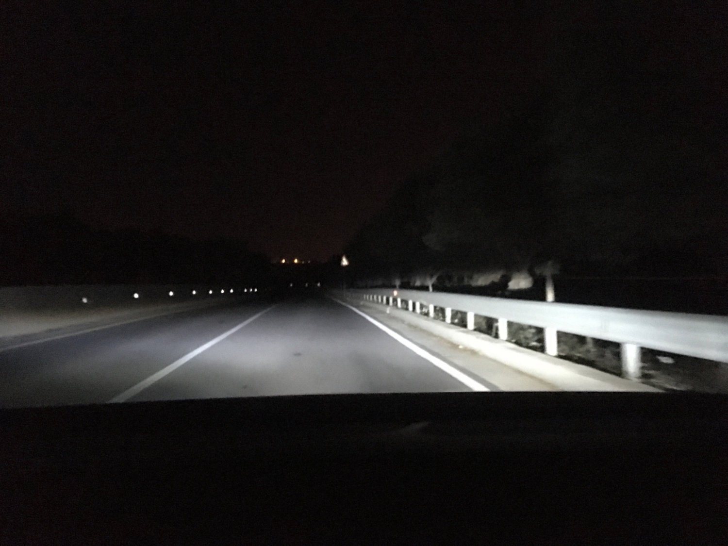

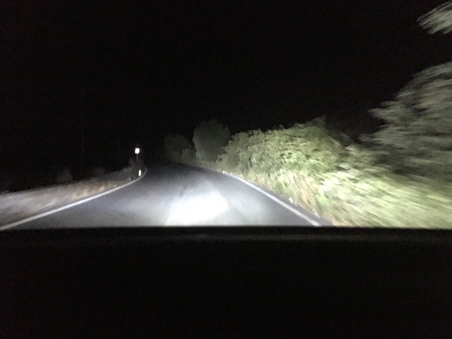

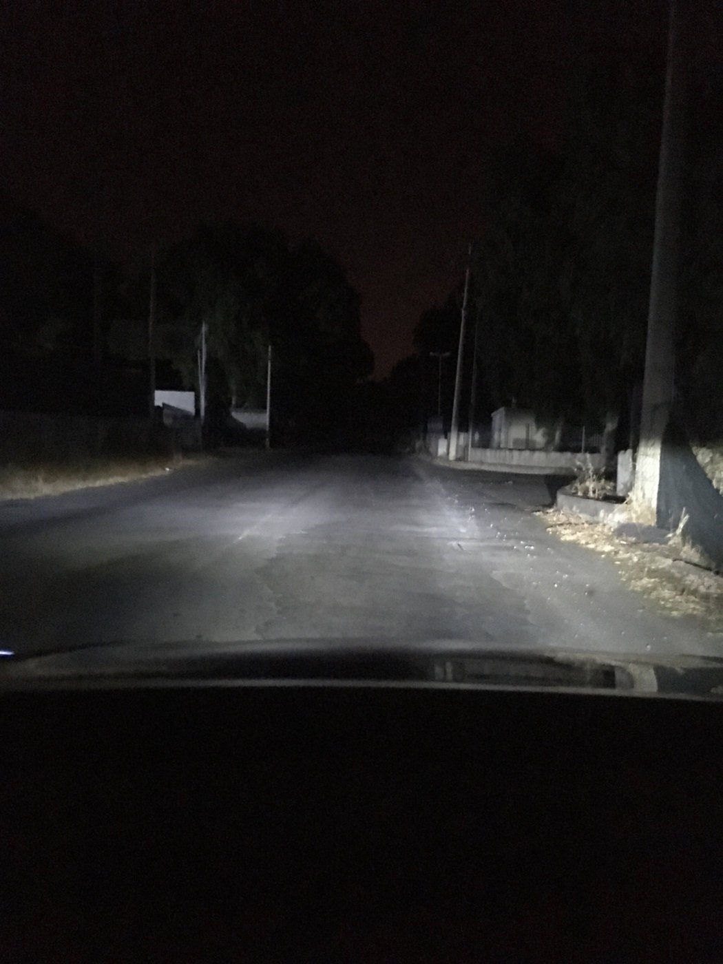

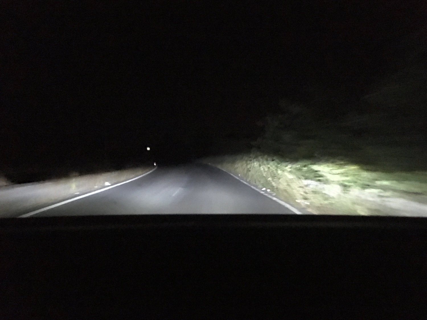

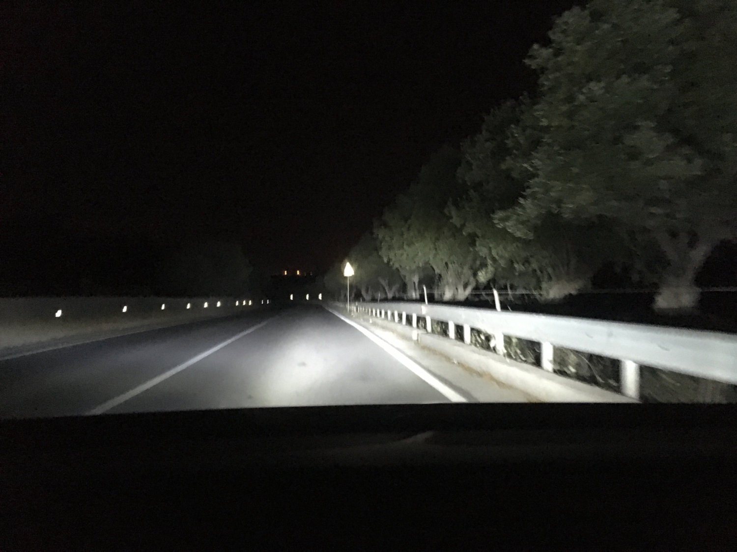

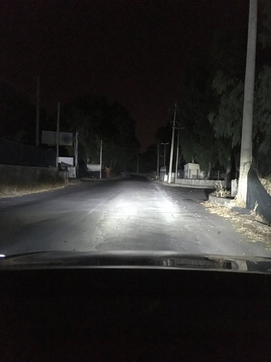

allego un pò di foto, vi faccio presente che dal vivo la differenza è maggiore, nelle foto la luminosità degli abbaglianti è attenuata...
Solo anabbaglianti
Visualizza allegato 142876
Anabbaglianti + Abbaglianti
Visualizza allegato 142877
Solo anabbaglianti
Visualizza allegato 142878
Visualizza allegato 142879
Solo anabbaglianti
Visualizza allegato 142880
Visualizza allegato 142881
Solo anabbaglianti
Visualizza allegato 142882
Visualizza allegato 142883
