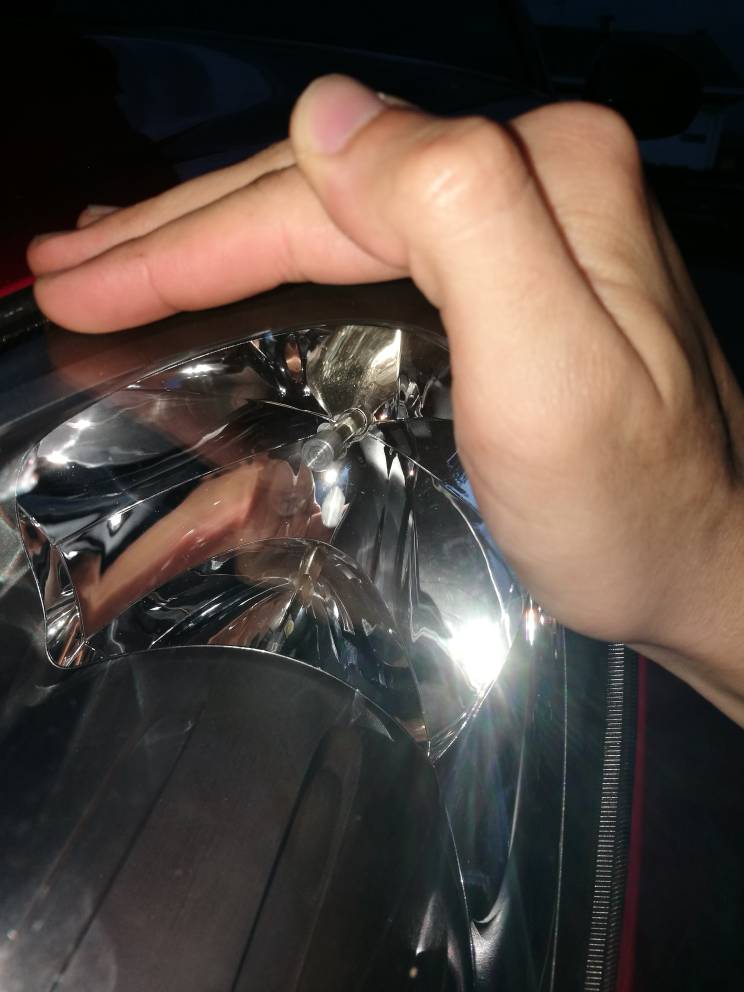

Oggi mi sono arrivati i car rover h1 r3, ne ho montato solo 1, ed ho notato 2 problemi:
1) Quando attivo gli abbaglianti non sento più la radio, crea problemi all'antenna...
2) il fascio è decisamente più alto rispetto all'alogena...
Esperienze con questi led? Chi ne ha?

1) Posso montarle entrambe per vedere se si risolve il problema...
2) non credo di averle montate male, l'inclinazione dei 2 led è uguale al filamento dell'alogena...
Tu monti queste? Metteresti una foto del proiettore in modo che si veda la lampada?
Per sicurezza ho controllato il punto uno... Effettivamente hai ragione Crea un rumore di fondo alle basse frequenze della radio... La causa credo sia il filtro di alimentazione dei led. Ora io non usando mai la radio ma solo la chiavetta non mi sono mai posto il problema... Il problema è la massa... Fai questa prova. Prendi un filo di buon spessore, e fai contatto fra il negativo della lampadina e un punto di massa qualsiasi della vettura e riprova. Se permane, allora sono le centraline che danno "problemi" se sparisce, problema sulle masse della vettura... (non ho verificato se il problema lo fa anche a motore spento... Spesso anche l'alternatore genera disturbi)
