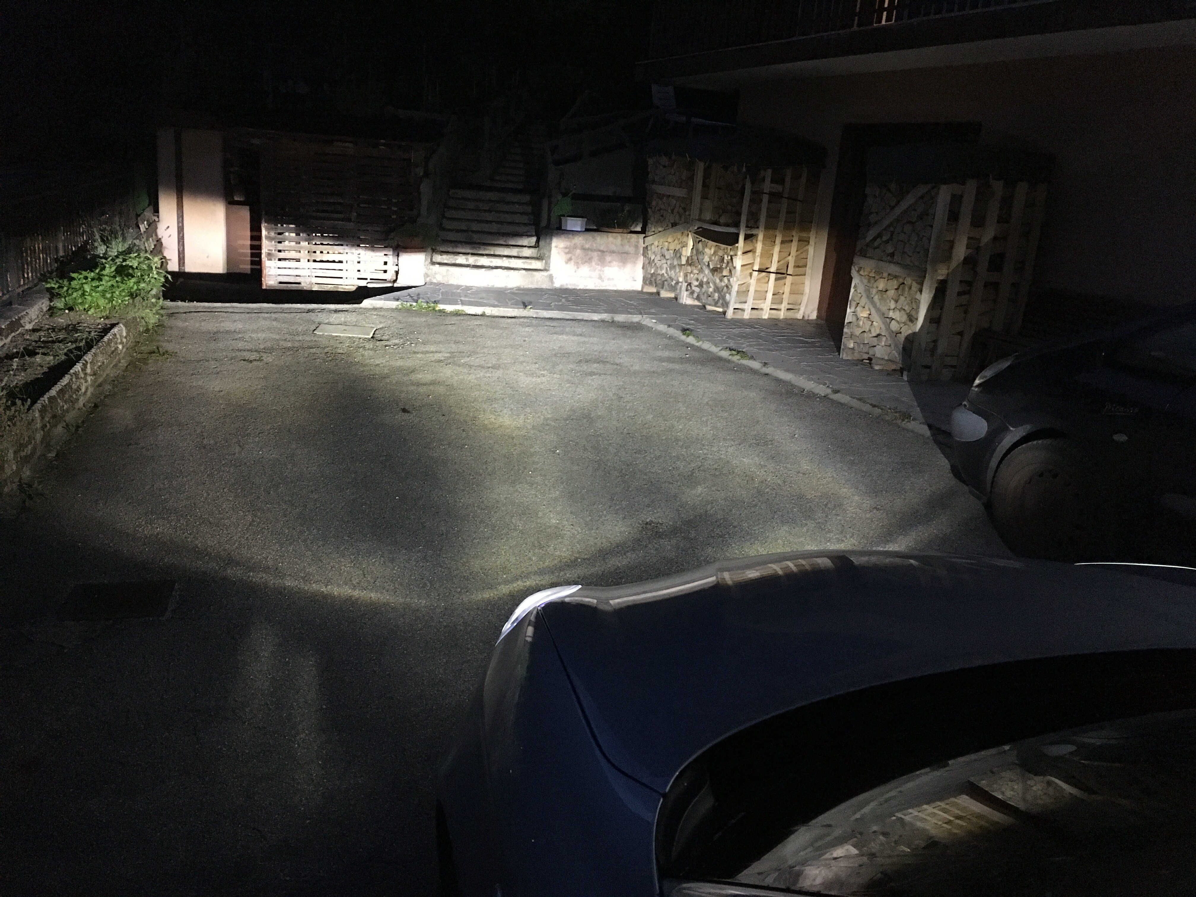

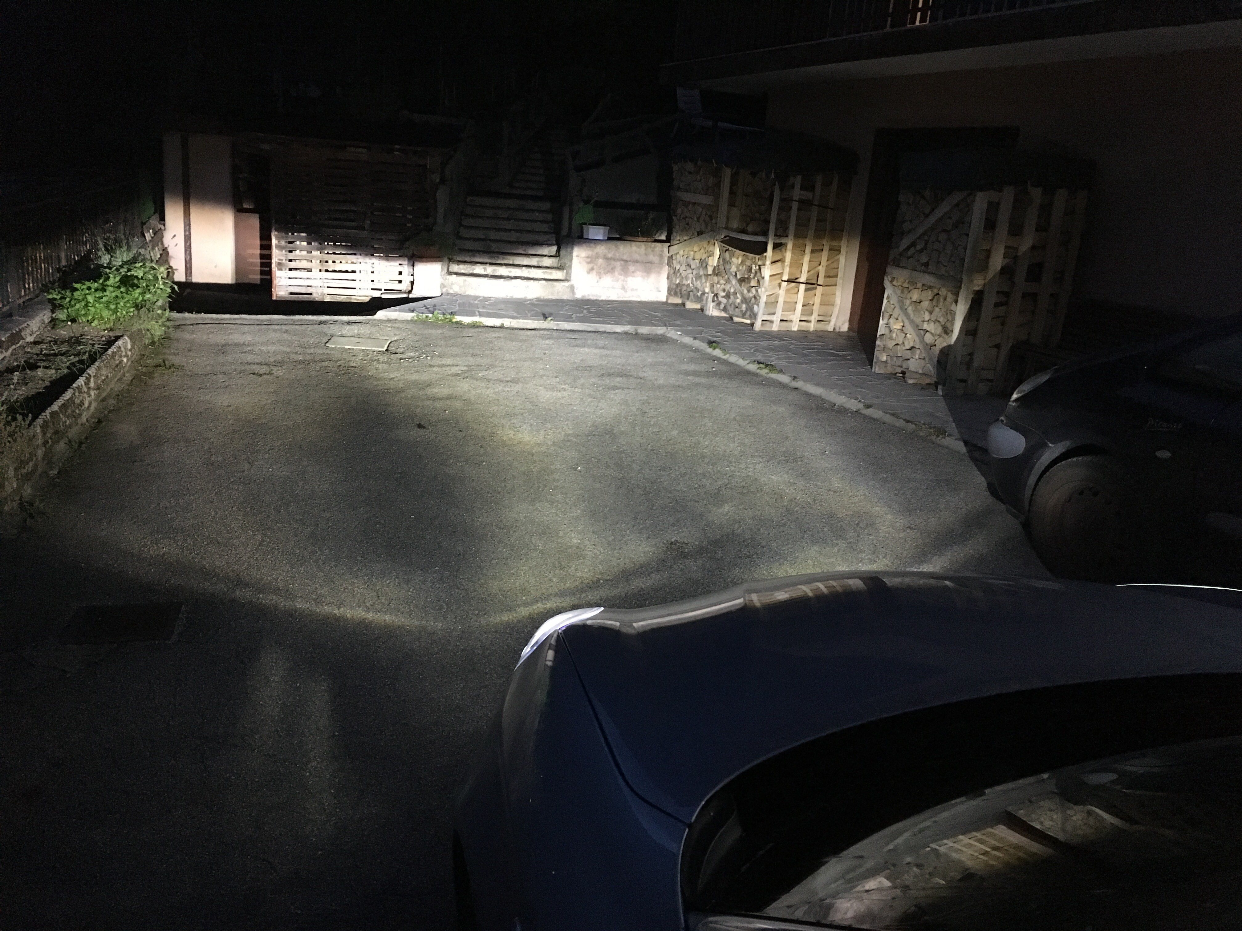

Appena installato e sono una bomba! Il cono d' ombra lato guidatore c'è ma non da fastidio secondo me! Ora vediamo quanto durano

Da quando il faro sx deve puntare così \_ ?
Dovrebbe puntare così _/ !
Semplicemente il faro anche se lenticolare non è predisposto per quel quantitativo di luce.. Non la spara on alto ma illumina di più le zone dove le alogene non illuminano per niente. Da vicino comunque sono cosi _/_/. Io le ho prese non tanto perché illuminano di più (anche perché la resa complessiva è un pelino superiore alle alogene) ma perché illuminano uniformemente molto bene sui lati cosa molto utile soprattutto in luoghi dove la gente attraversa alla ca**o.
