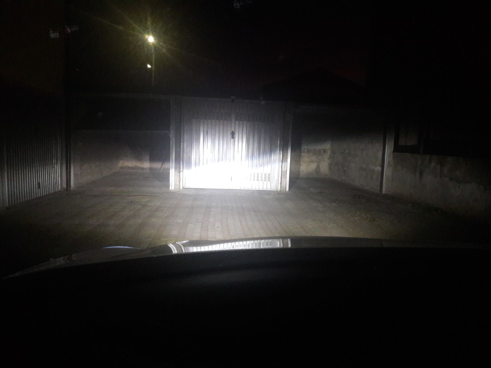

Screenshot_2017-10-22-19-29-39.png Io ho montato questi con questo Screenshot_2017-10-24-22-23-43.pngche per ora mi ha risolto il problema che si accendevano e spegnevano questa è la luce IMG-20171029-WA0000.jpg
