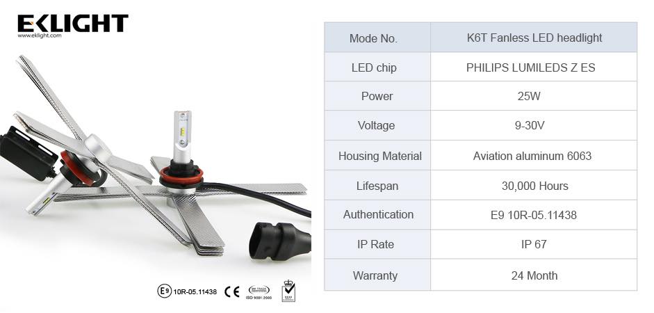

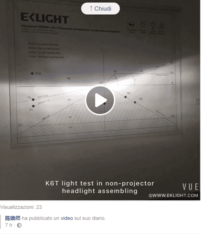

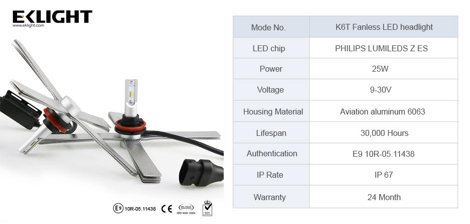

Qualcuno di buona volonta che ha comprato questo kit della EKLIGHT può darci le proprie impressioni: montaggio, coni d'ombra, regolazione lampade, luce emessa rispetto alle alogene, colore, qualità materiali, ecc.
Grazie!
    98.8 KB · Visualizzazioni: 217
Se leggi saprai che si spengono.
Io ho questo kit (EKLIGHT k6t) e non si spengono, a distanza di due mesi quasi dal montaggio ancora vanno benone. Ricordo che ho un 1.6 diesel del 2011 con sensore luci. Non ho mai provato ad accenderle manualmente per vedere se si spendono ma ripeto che in automatico vanno benore. per quanto riguarda le "performance" hanno una luce bianca come i led di posizione e una luminosita di poco sopra alle alogene. Devo dire che mi aspettavo di più in termini di distanza di luminosità, ma comunque non sono male per qello che costano. le lampadine si possono ruotare svitando 2 grani al fianco per orientarli meglio possibile. Io sotto consiglio di qualcuno qui nel post gli ho ruotati in posizione perpendicolare, il cono d'ombra è diminuito ma con lui è anche diminuita un po l'illuminazione laterale. forse, come qualcuno mi ha suggerito qualche post fa, dovrei provare a ruotarne solo uno e lasciare il destro in posizione di 45° come era originalmente per vedere se migliora l'illuminazione latreale. tutto sommato per ora non mi posso lamentare e spero che durano almeno la metà di quanto promesso dalla casa.
