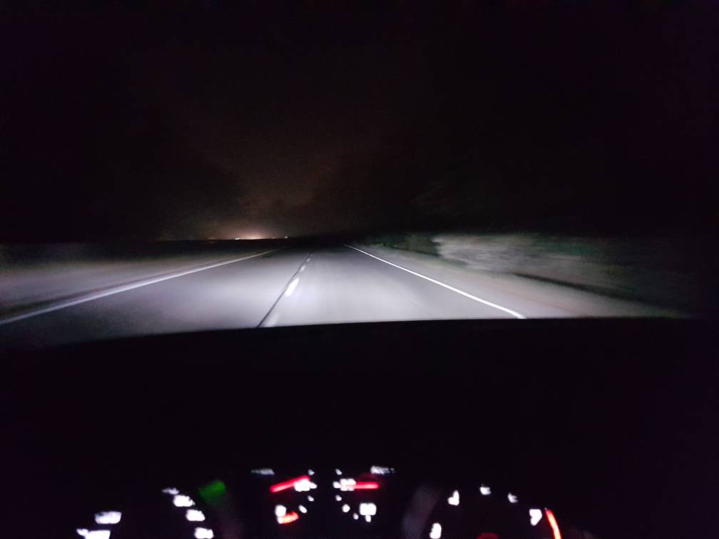

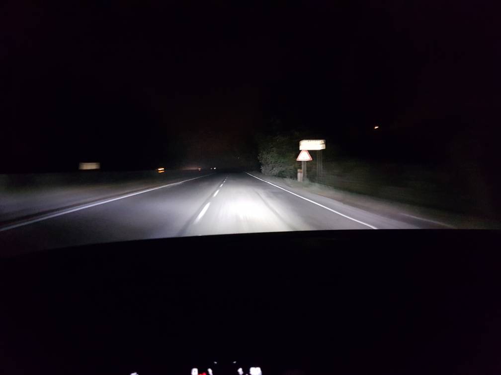

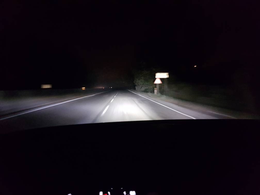

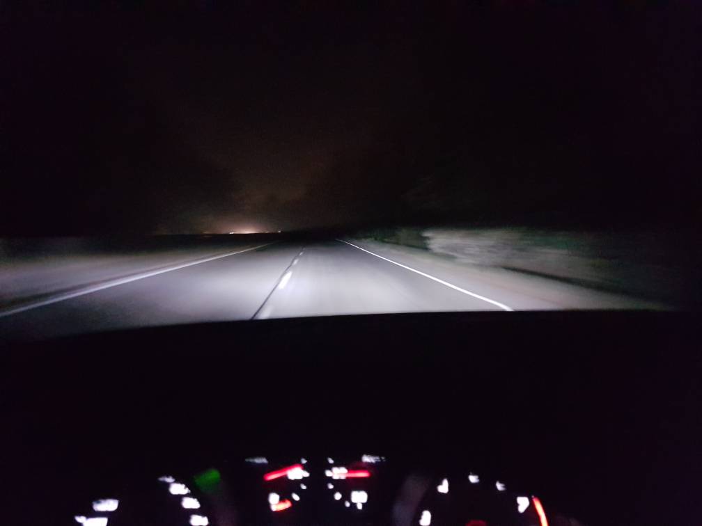

Ho fatto un giro, premetto che non avevo ancora guifato in strade parti olarmente buie andando a circa 80 km h abitando a milano centro, Visualizza allegato 153650questa è la situazione
Visualizza allegato 153651
Prima foto anabbaglianti, seconda con abbaglianti.
Ovviamente non è tutto così bianco avendo fotografato con il cellulare.
Conclusione
A destra è veramente troppo alto se regolo i fari a 1, a 2 scende ma non vedo veramente niente, troppo bassi.
Abbaglianti pressoché inutili, come dicevo già illumina un Po tutto ma non focalizzato in avanti.
Ho rimontato le alogene per il momento.
Prenderò un altro kit più avanti, così non va bene per me
più che altro sono un pò deluso dagli abbaglianti, hai ragione, sembrano poco profondi, io dovrei montarli oggi e poi vi dico

Le strade per degli abbaglianti degni di nota sono: alogene o kit lenticolare per abbaglianti
