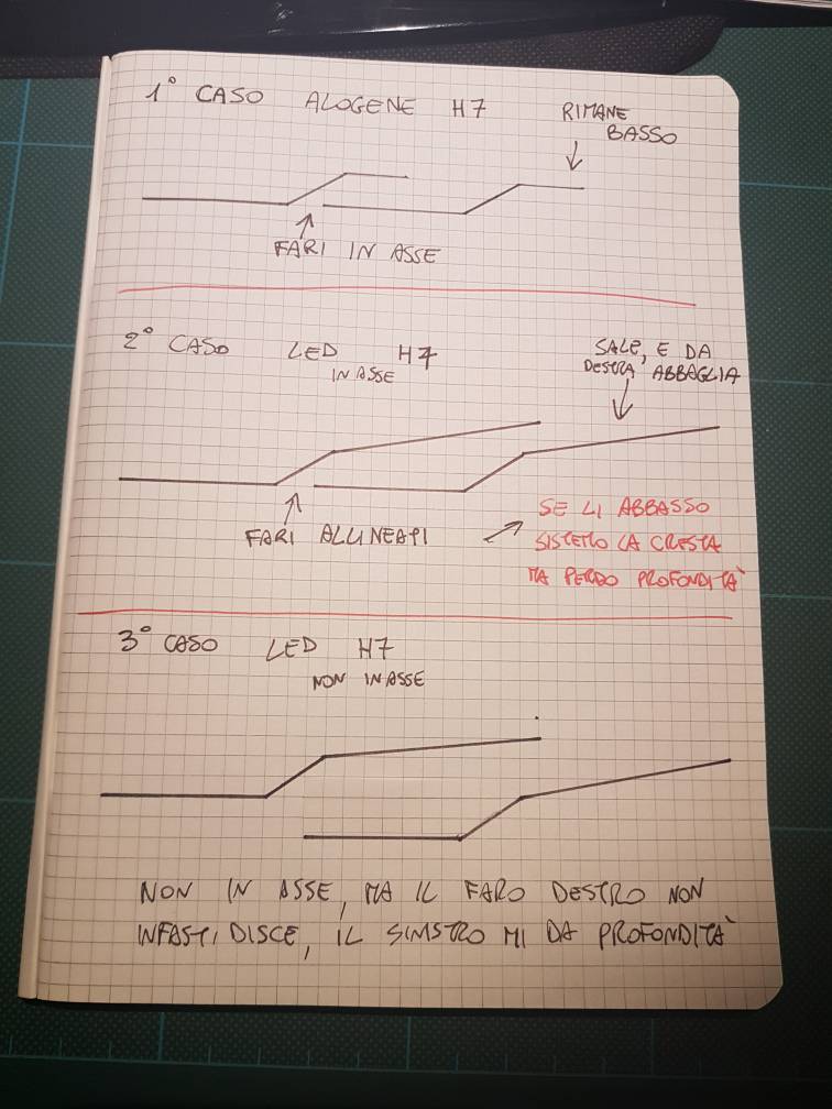

Grazie della spiegazione, i fari sono apposto, il mio problema è che a regolarli giusti il destro è alto lateralmente, come ha inteso perfettamente Nicola.
La questione è come regolarli, allego una bozza dei 3 casi

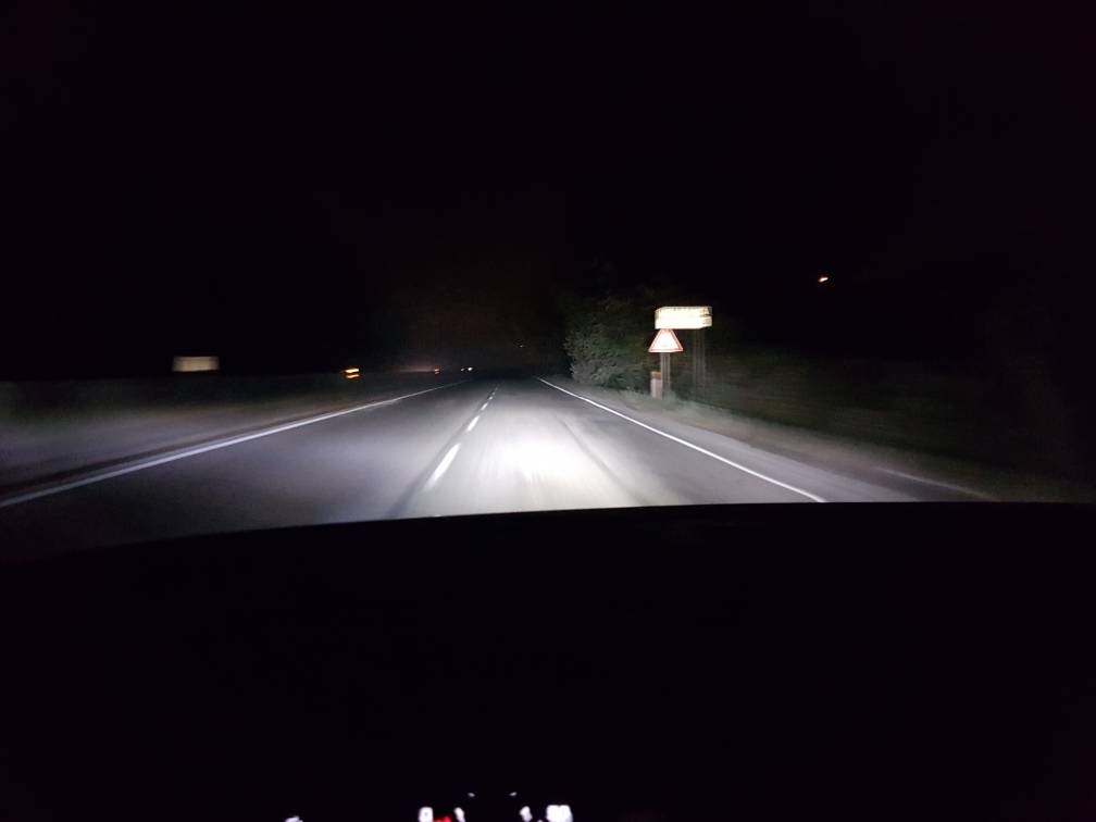

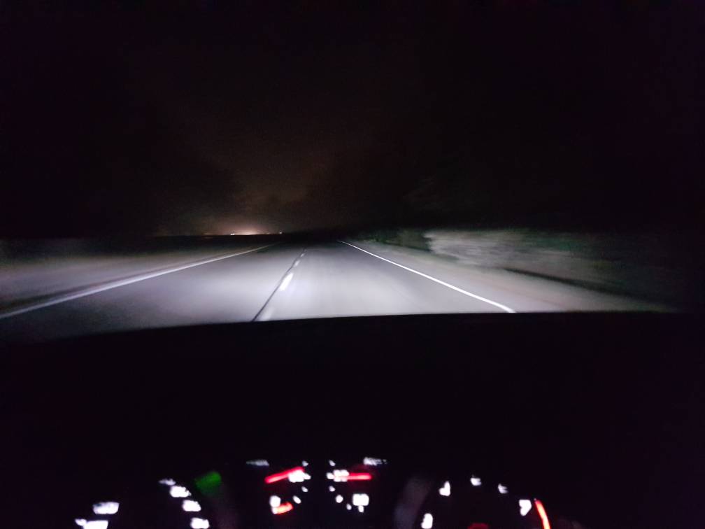

Ho fatto un giro, premetto che non avevo ancora guifato in strade parti olarmente buie andando a circa 80 km h abitando a milano centro,
questa è la situazione
Prima foto anabbaglianti, seconda con abbaglianti.
Ovviamente non è tutto così bianco avendo fotografato con il cellulare.
Conclusione
A destra è veramente troppo alto se regolo i fari a 1, a 2 scende ma non vedo veramente niente, troppo bassi.
Abbaglianti pressoché inutili, come dicevo già illumina un Po tutto ma non focalizzato in avanti.
Ho rimontato le alogene per il momento.
Prenderò un altro kit più avanti, così non va bene per me
