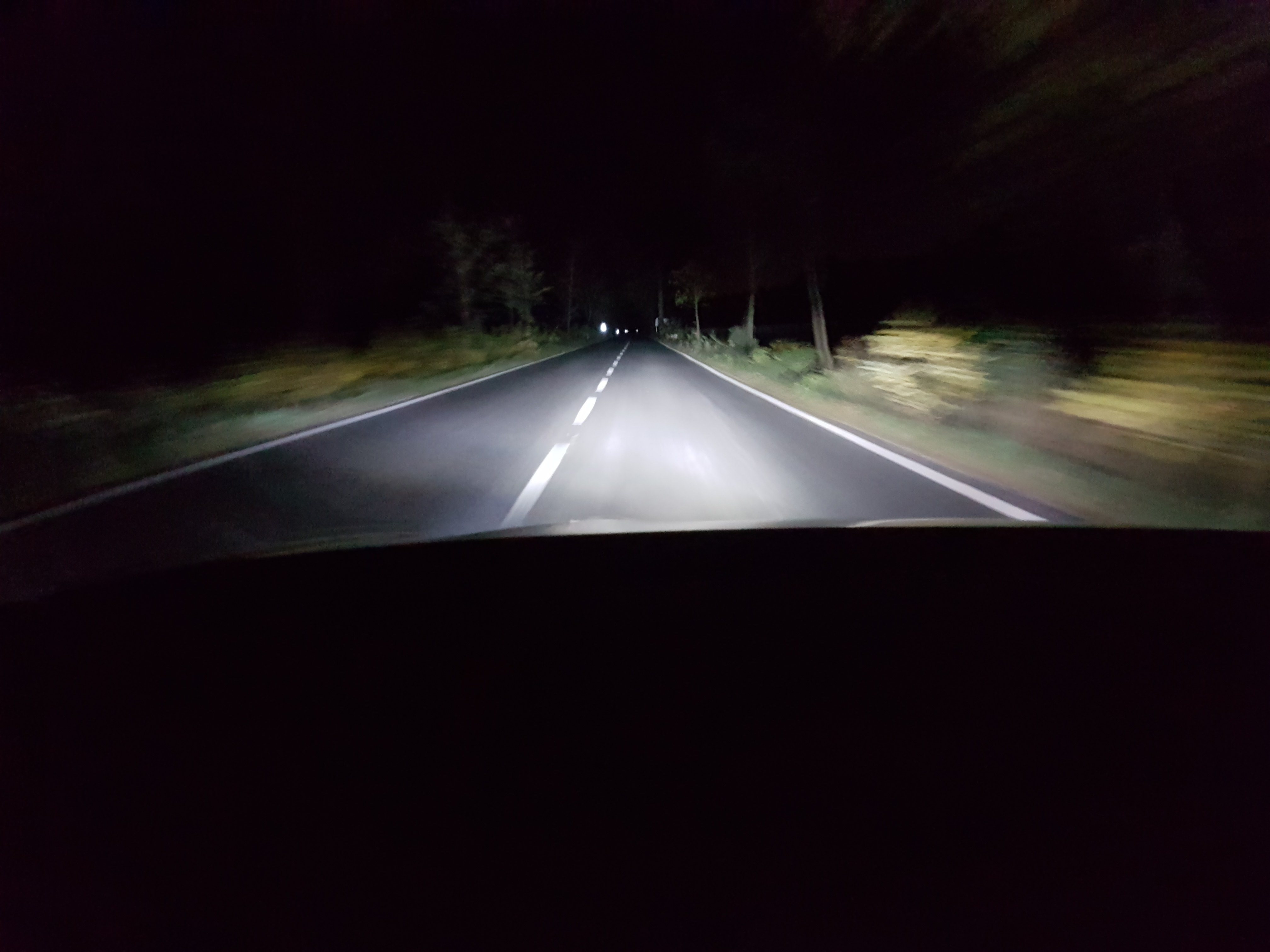

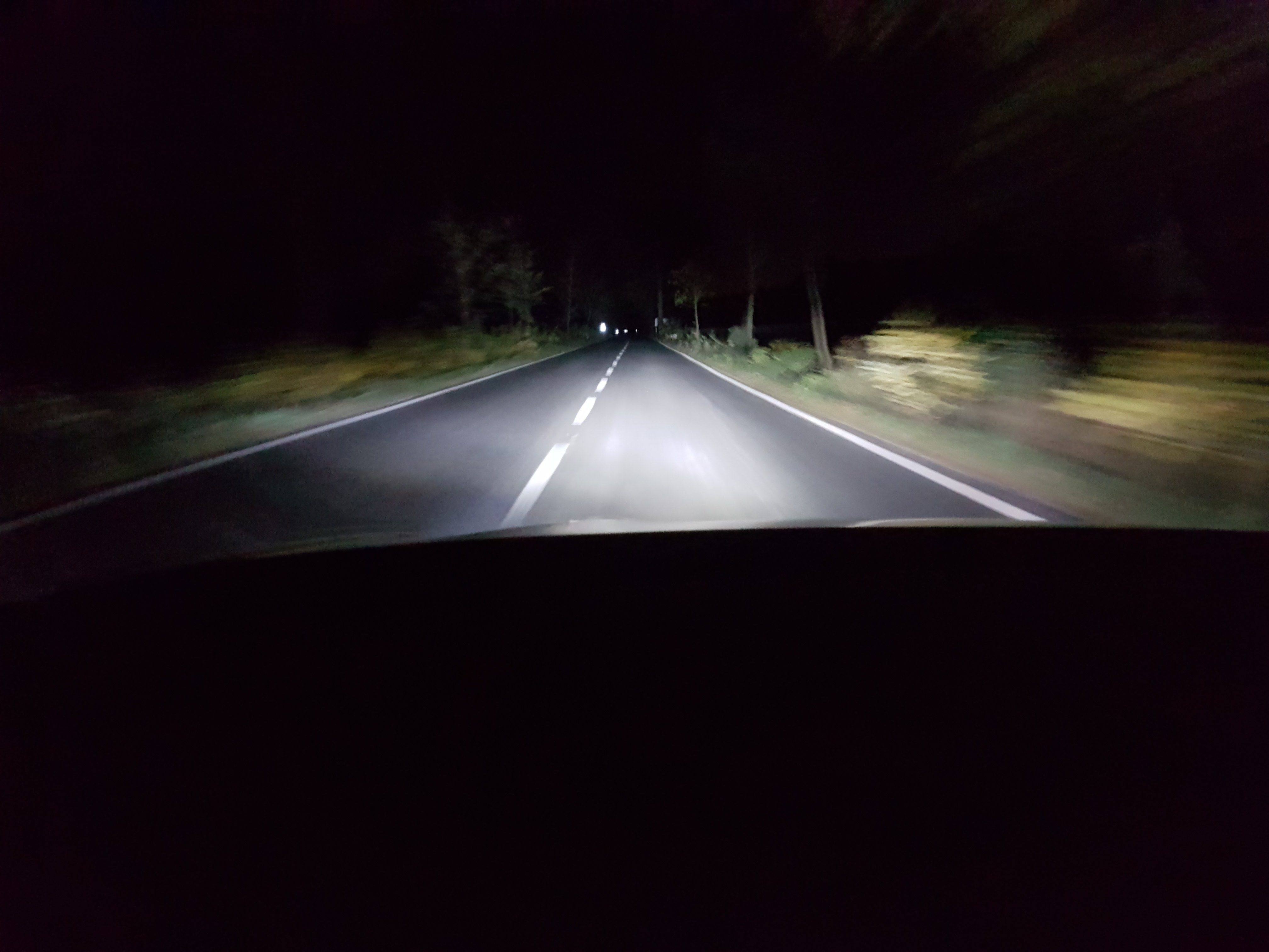

Allora finito ed ecco le foto
Anabbaglianti
Abbaglianti
La vecchia foto che avevo pubblicato dava una brutta sensazione perché ero in una strada a pendenze diverse.
Onestamente anche la profondità degli abbaglianti mi piace, dalla foto non sembra ma ha una bella profondità.

Da come le hai montate sembra che il led rispetto alla lampadina col tugsteno "rimane indietro" e di conseguenza hai un riflesso corto, oppure tramite la basetta la lampadina tende a scendere e si nasconde parte dietro alla lamierina che ti disegna quel __/ nel muro.
Anabbaglianti
Abbaglianti
Sembra buono anche è vero dal vivo a su foto cambia l'aspetto.
Comunque per tutti piano a regolare per vedere bene coi anabbaglianti, che di sicuro quando usate gli abbaglianti non sono ne paralleli, ne allineati.
Si regola per sistemare gli abbaglianti, poi controllate dove trovate gli anabbaglianti che sicuro non conbaciano bene sulla sede, è sulla basetta che dovete lavorare e devono entrambe gli H7 led fare un __/ __/ sullo stesso piano e il centro è l'angolo del faro.

Hai guardato le nuove foto, che ne pensi?
Perché appunto la vecchia foto era fatta in un terreno un po' particolare.

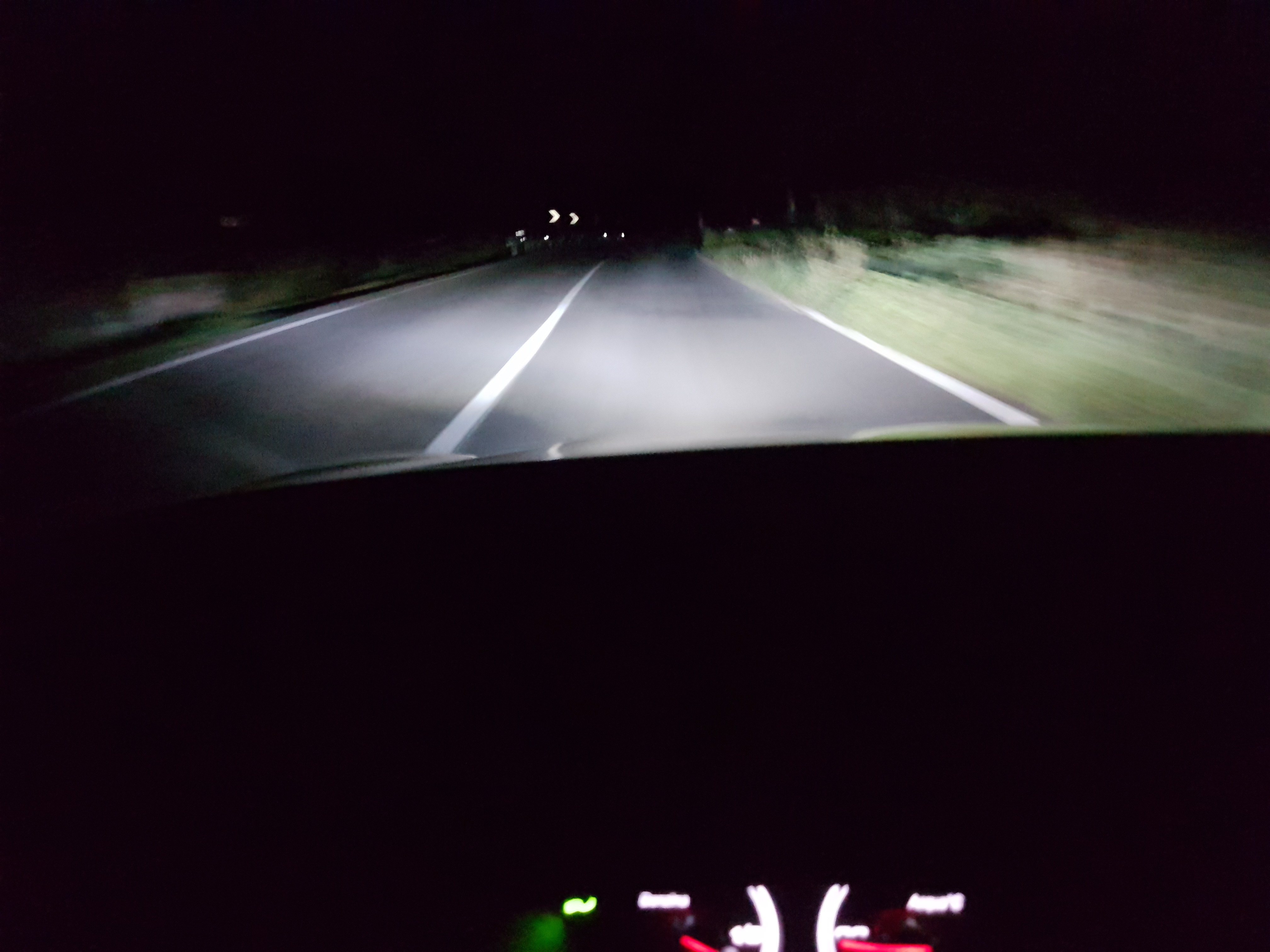

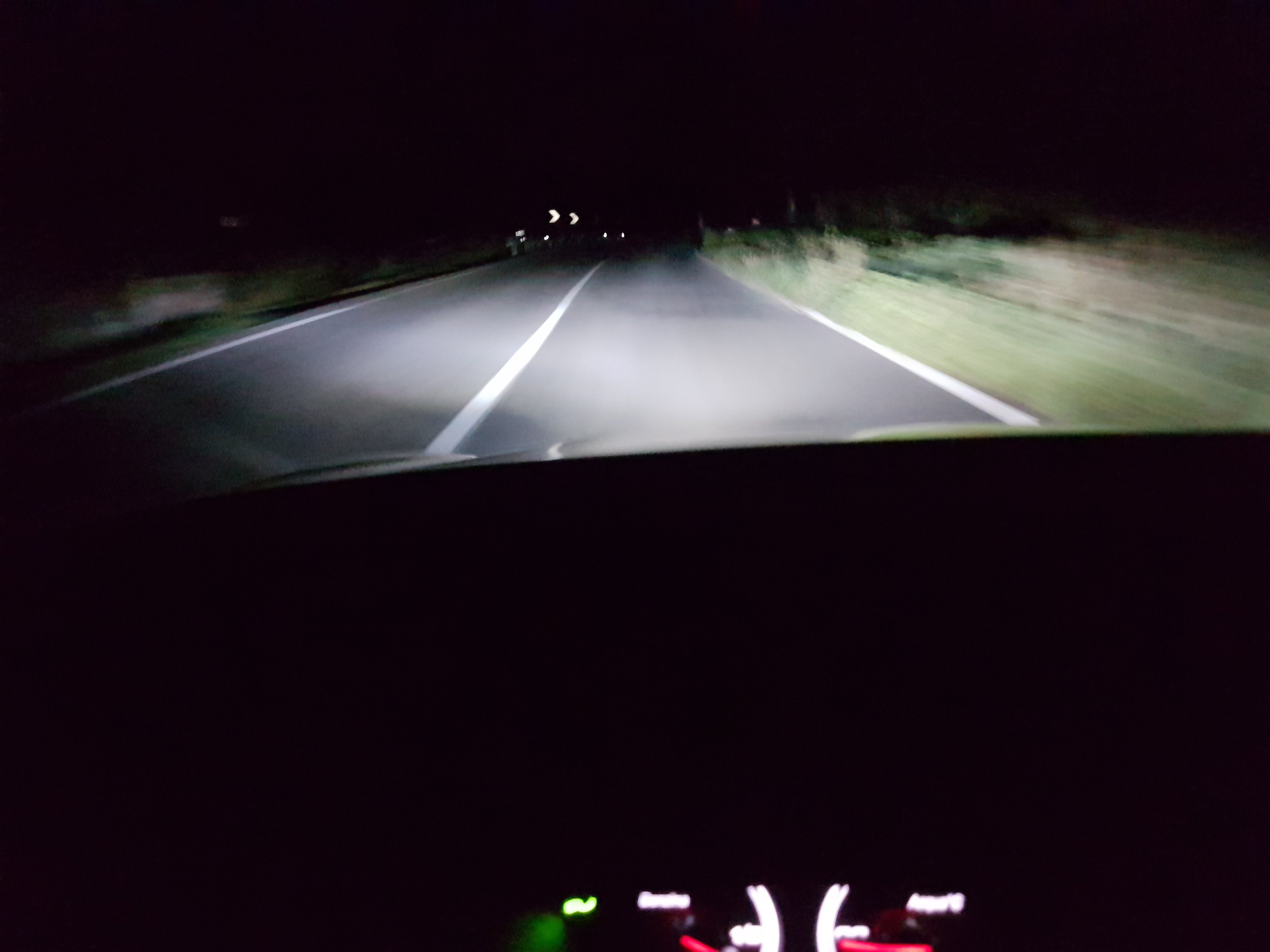

Anabbaglianti
Visualizza allegato 153714
Abbaglianti
Visualizza allegato 153715
Stessa condizione mia.
A destra il faro così alto ti va bene? Se fai una curva e ci fai caso illumini il volto di chi guida che aspetta te che passi..
Prova a fari spenti, in una strada buia ad accendere solo gli abbaglianti.. vedrai che illumina poco.. con le h7 da una falsa sensazione di luce...
Almeno per me
Almeno per me
Fino ad ora nessuno si è lamentato, certo è vero quello che tu dici, in una curva a destra un po' il volto dell'altro si illumina, ma per un attimo, forse devo abbassare poco poco solo l"anabbagliante destro, gli abbaglianti mi sembrano abbastanza alti e li lascio così, visto che lo posso fare perché ci sono le regolazioni separate fra anabbaglianti e abbaglianti.
Per il fatto che tu dici che è una sensazione che la luce sia buona perché ci sono anche gli anabbaglianti può essere, ma tanto ci sono, quinti vedo comunque bene.

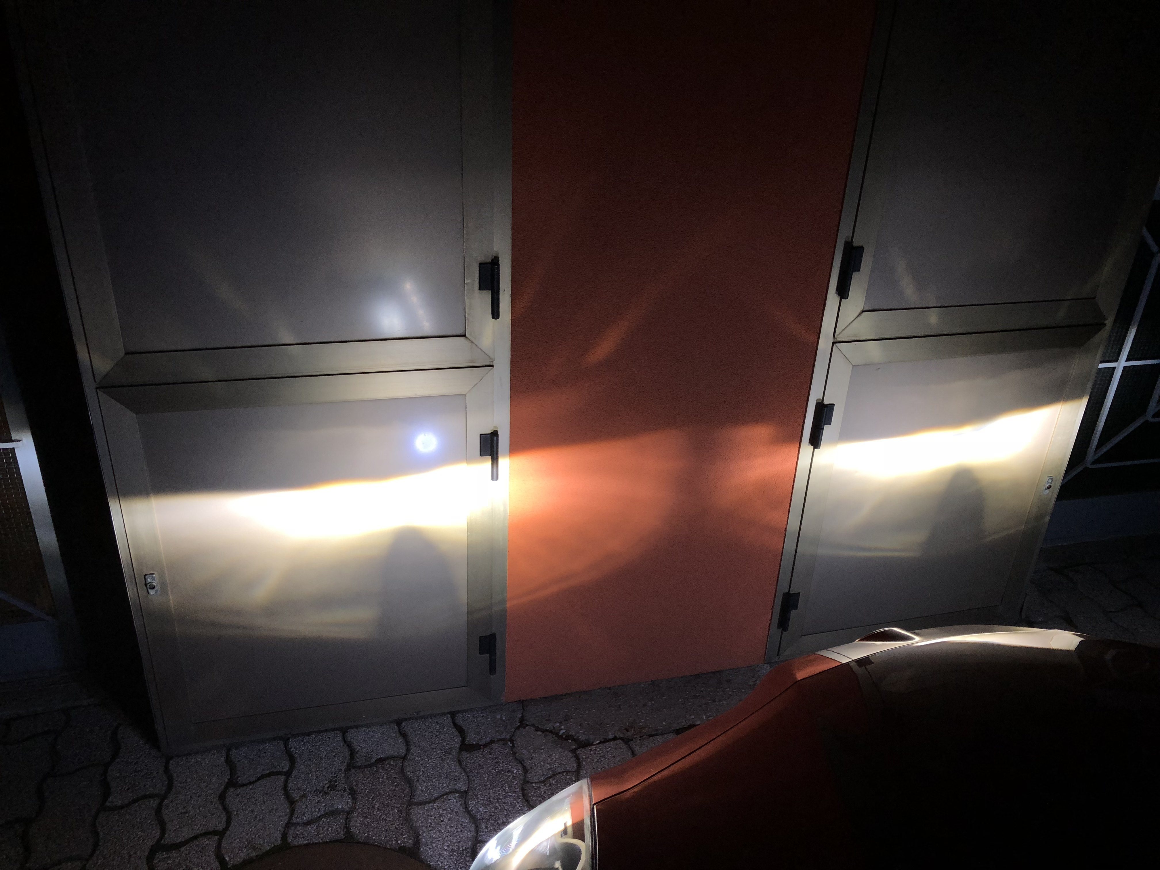

Vi metto la prima foto... in autostrada dopo vi metto la seconda...
I coni inferiori sono dovuti allo spessore della lampadina e non sono removibili
