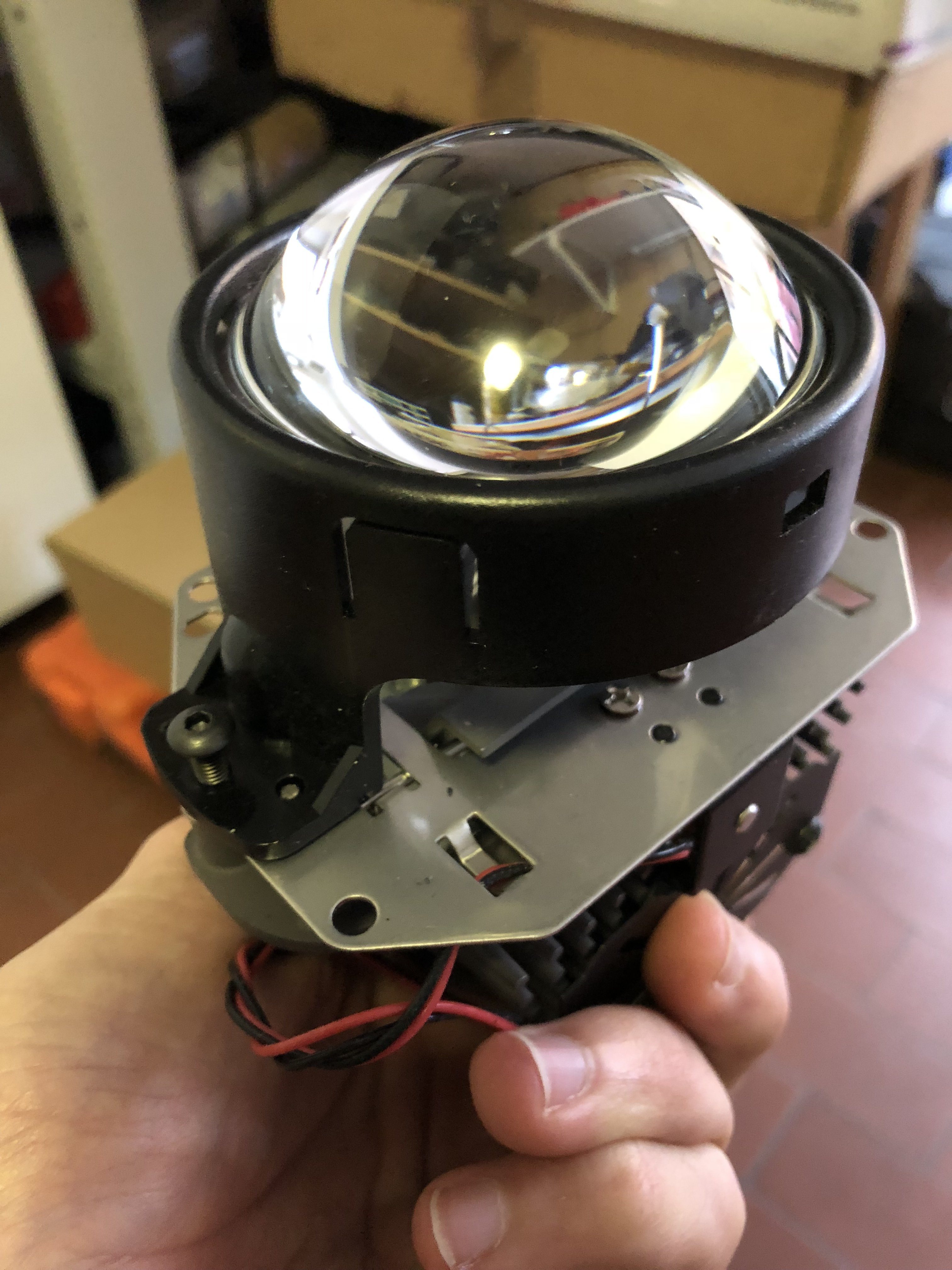

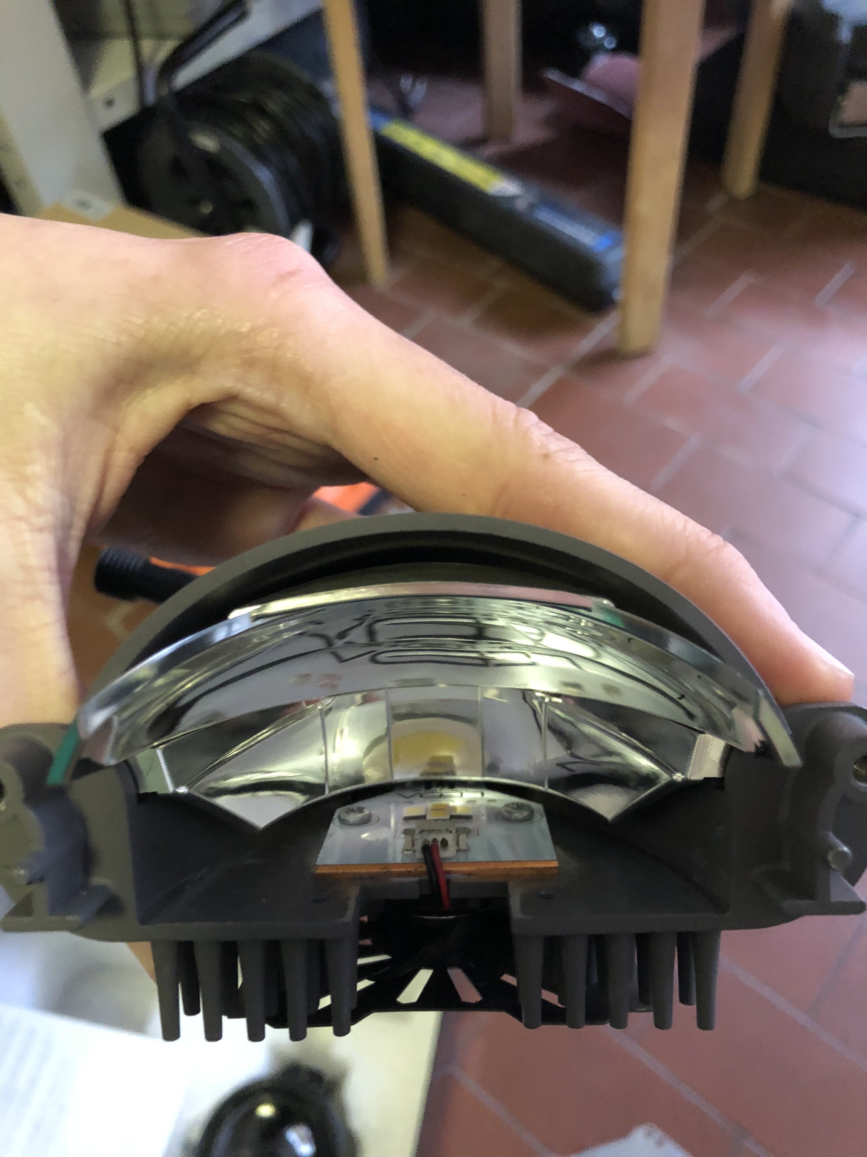

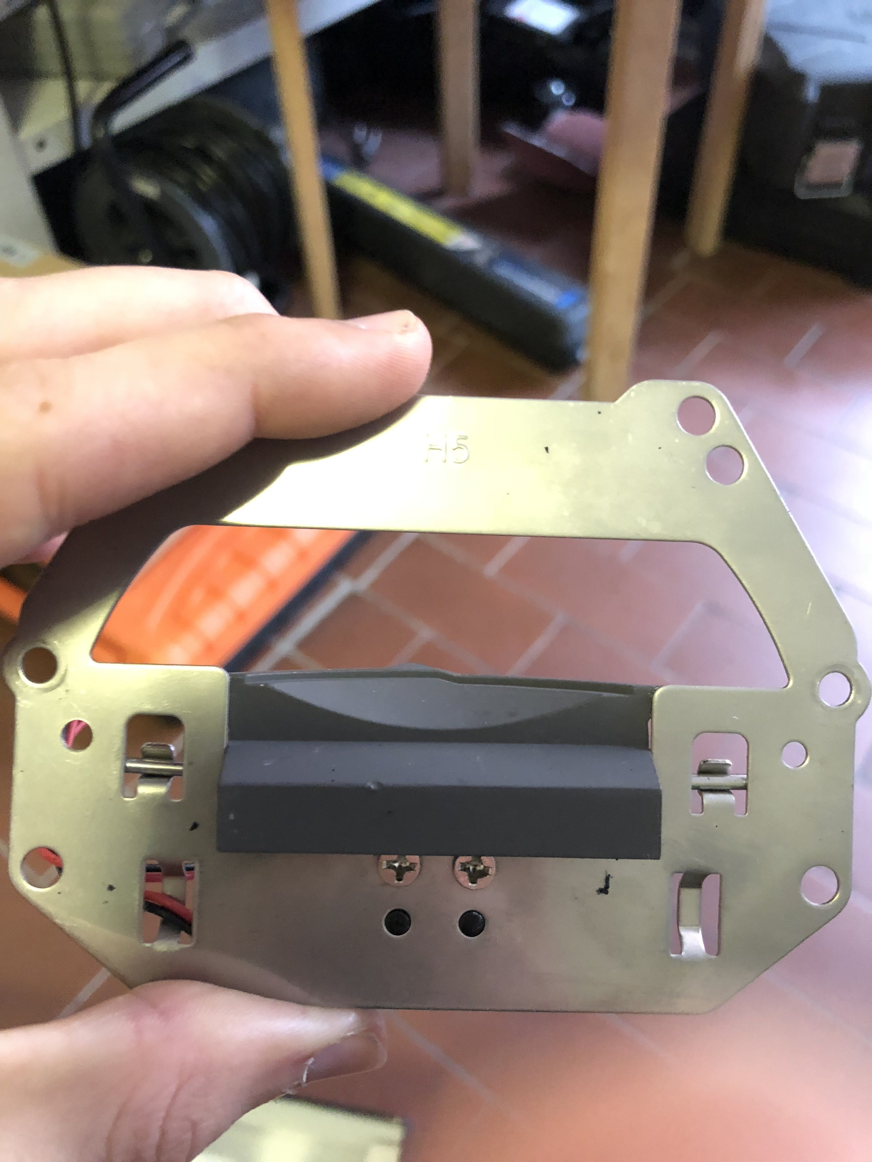

Bel fascio intenso,ma la lampadina Led come è fatta per dare un fascio così intenso? Immagino non abbia la fattezza di un h7

Alla fine sono solo i proiettori che costano 200 euro...
le specifiche sono:
3200 lumen
35w
5000k
Comunque si, potrebbero bastare solo loro
