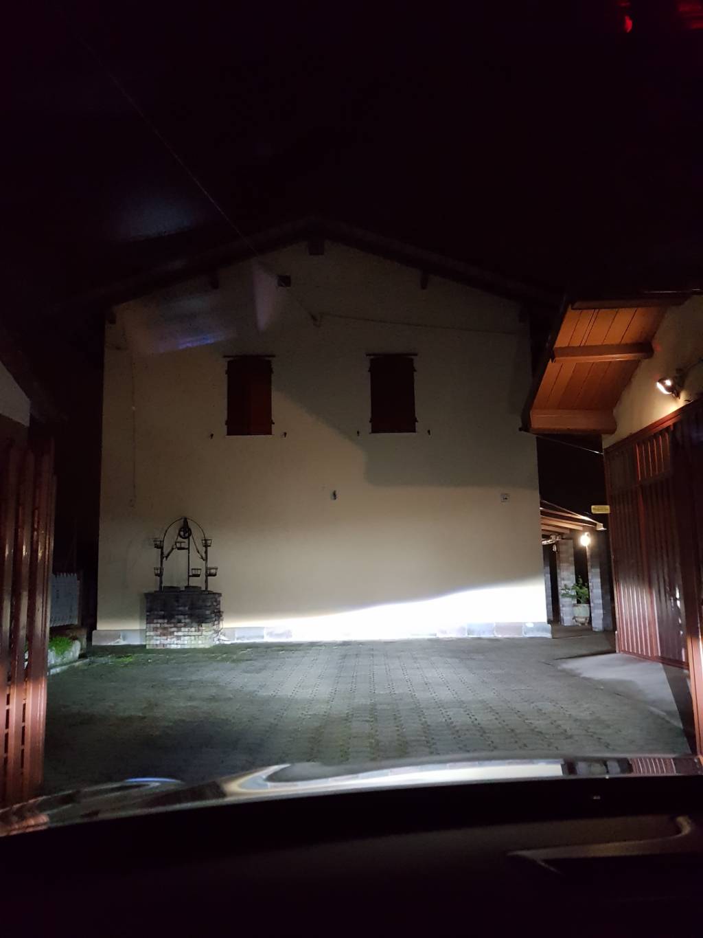

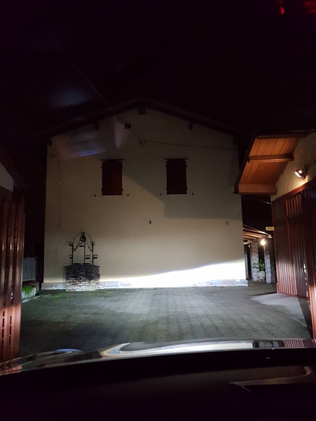

No assolutamente, una volta montati gli xeno le regolazioni precedentemente usate per le alogene erano perfette.
Ma io parlo dei led non degli xeno..

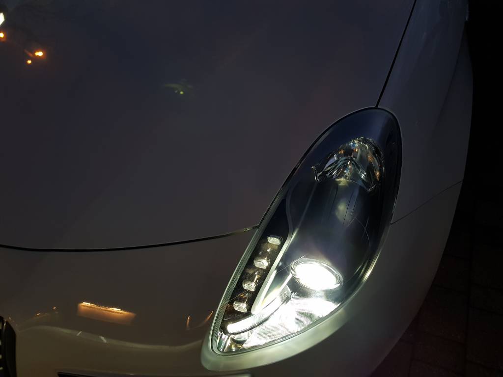

Grazie metal , puoi postare una foto di come ê venuta la Giuly con gli r5 , a giorni dovrebbero arrivarmi
Si ho visto , intendevo una foto che riprende proprio i fari
Che poi una volta ottenuta la parabola...
Ieri ho cercato i fari della Giuly in due sfascio...niente, non ne hanno...strano visto che sono 7 anni che è in commercio...bisogna poi vedere a cosa li mettono...sulla baia si trovano tra 250 e 300 nuovi alla coppia...
servono incidentati- rotti a non più di 20 euro... per una parabola...
