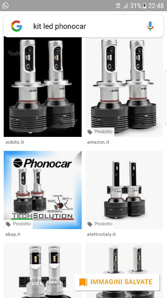

ah ecco ok.. a me nn dava nessun errore sul cruscotto.. ma si spegneva e si accendeva cosi come ho spiegato prima. quindi se ne montano 2.. una per ogni faro? o nel mio è sufficiente averne montata una.. li sul faro dove c'era il problema?
ecco.. a me ha chiesto 60 euro per entrambe le centraline.. non è forse troppo? cosa mi consigli di fare? ne prendo solo una per il momentoi, cioè su quella che dava problemi? poi magari se serve metto sull'altra... che ne pensi?
Queste vero ?

Come resa ? Sei soddisfatto? Posta qualche foto .....scusa lui questi mal funzionamento come lo ha giustificato?
la resa è buona, fanno luce ! e anche l'effetto estetico è molto molto bello! lui dice che li aveva già montati su giulietta ..ma nn sulla 2016. dice che appunti hanno bisogno di questa centralina. ed effettivamente con quella il problema l'ho risolto. ora il dubbio è solo se montarla anche sul afro che nn ha dato problemi...
I led più costosi della storia. Io glieli farei smontare perché ha fatto il furbo.
