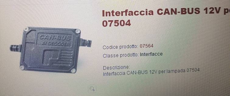

eccolo.. forse è questo
Il kit non è canbus e allora ha bisogno delle centraline, ce poco da dire !
ok, però il mio dubbio ora è questo: devo mettere una centralina per ogni faro.. o basta una solo sul faro che mi dava problemi? 60 euro per 2 centraline sono troppi?

Necessariamente si! Fuori di dubbio se non vuoi portare problemi alla centralina entrambe devono essere compatibili con la linea can del veicolo di conseguenza devono interfacciarsi alla perfezione , litiga il prezzo visto che ne hai speso 130 ....
perfetto. molto chiaro. lunedì faccio smontare tutto e basta. Non posso spendere 190 euro per mettere 2 fari led! ordino qualcosa di consigliato sul web ! grazie ragazzi !
