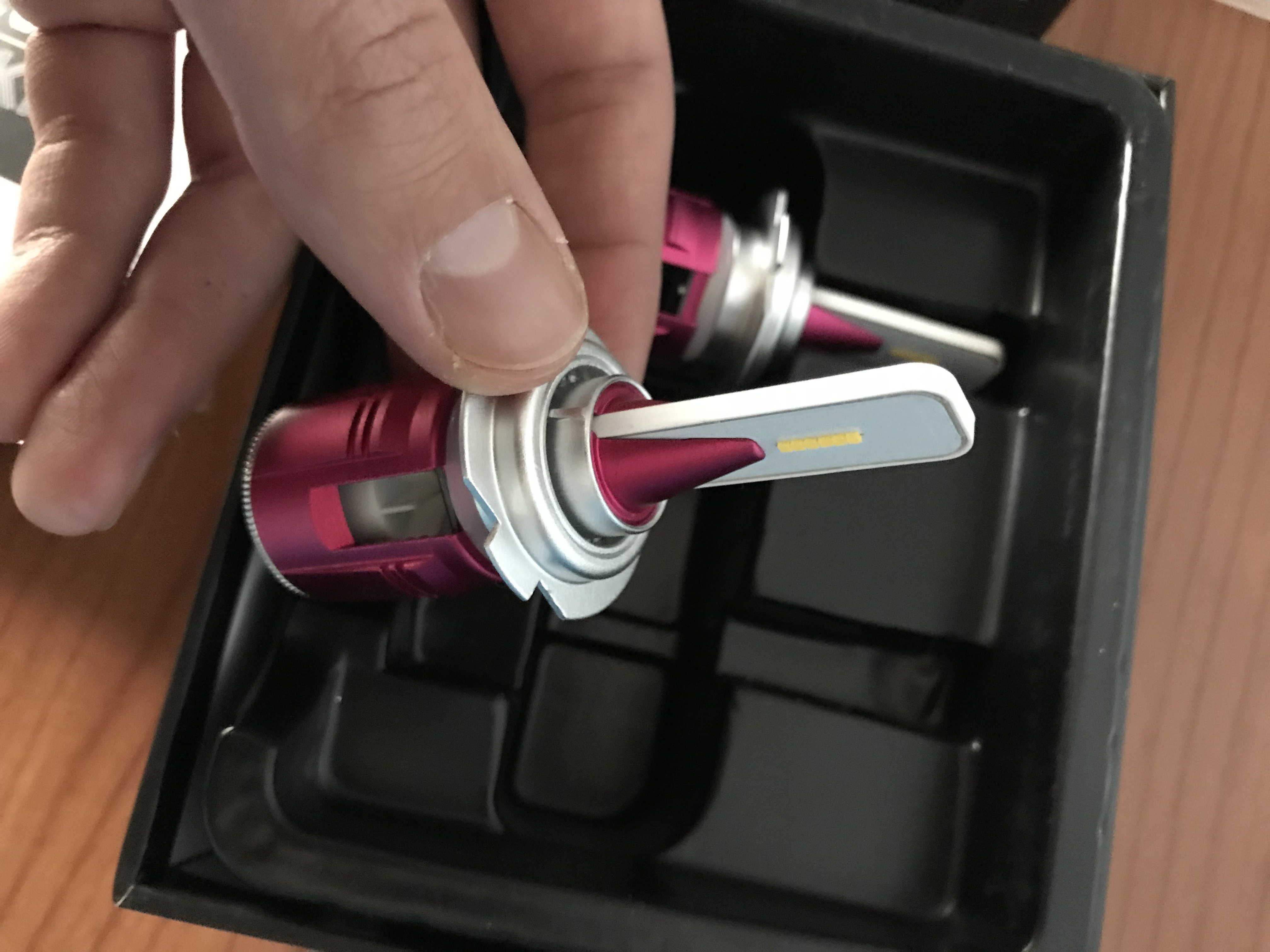

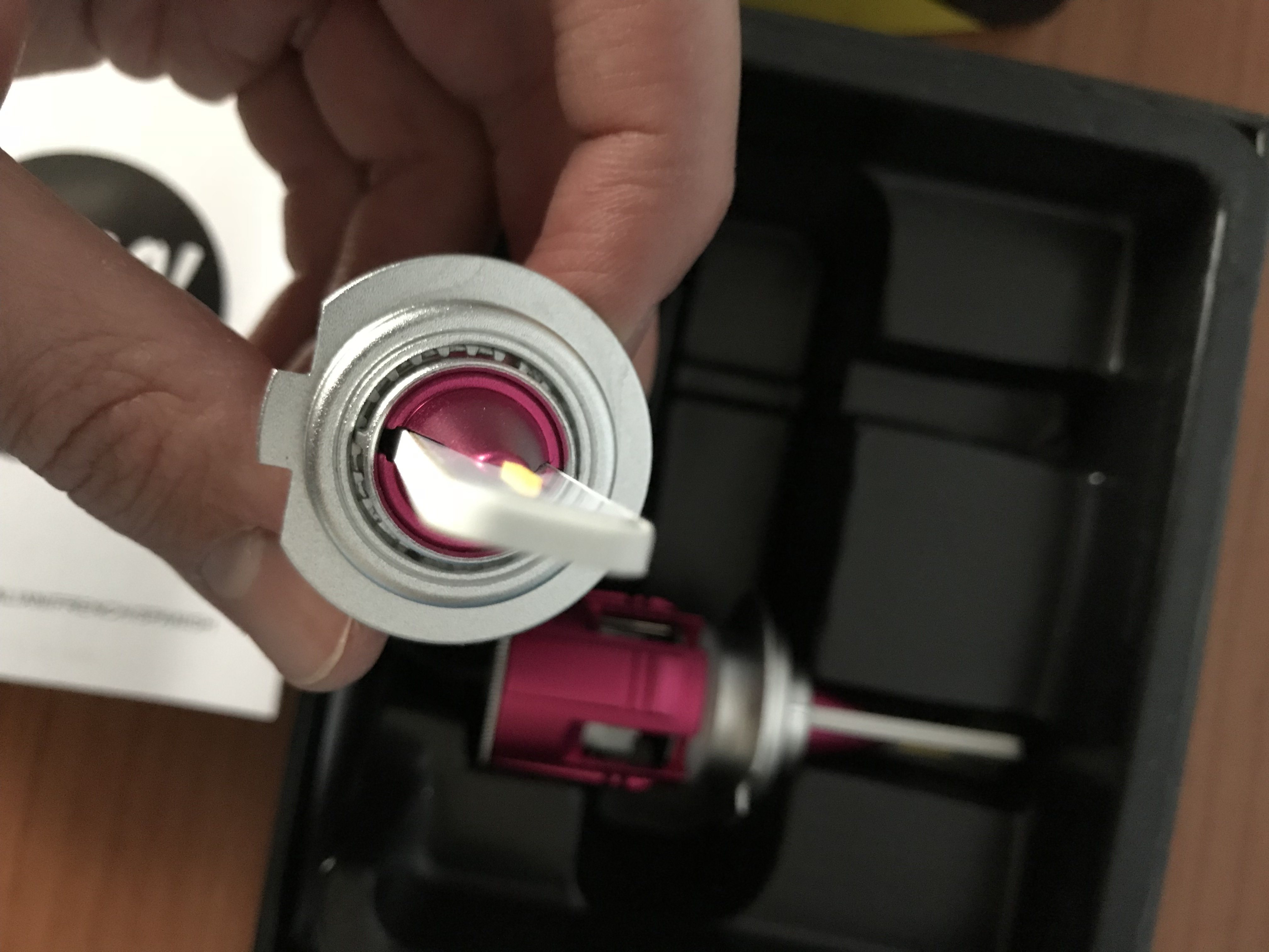

Non le ho a portata di mano ora, comunque di base è a baionetta come quello delle R5 però praticamente per regolare l’angolo di montaggio funziona nella stessa maniera dello smontaggio.
Per farmi capire meglio, sia lo sgancio che la regolazione funzionano premendo e ruotando quindi non è possibile regolare l’angolo di montaggio prima di inserire la lampada nel faro, si può fare solo quando la lampada è in sede.
Tra l’altro la pressione da esercitare non è neanche poca quindi non vorrei che si rovinasse l’attacco della lampada nel faro.
Poi metterò qualche foto!
Le aspettiamo! Grazie! [emoji106]

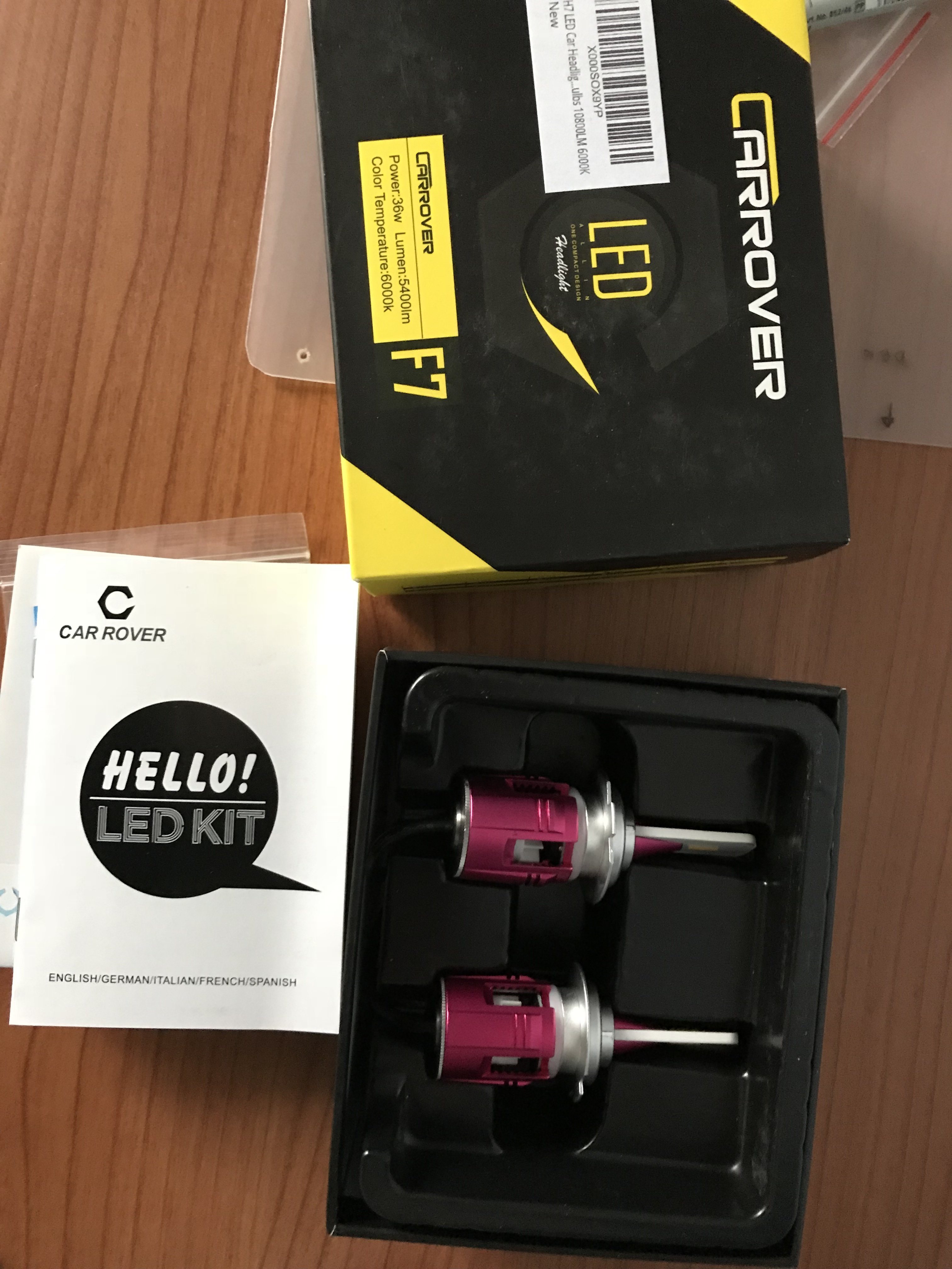

Ecco qualche foto..
    1.1 MB · Visualizzazioni: 275
    955.6 KB · Visualizzazioni: 282
    1,003.3 KB · Visualizzazioni: 265
Reazioni: Auguy78

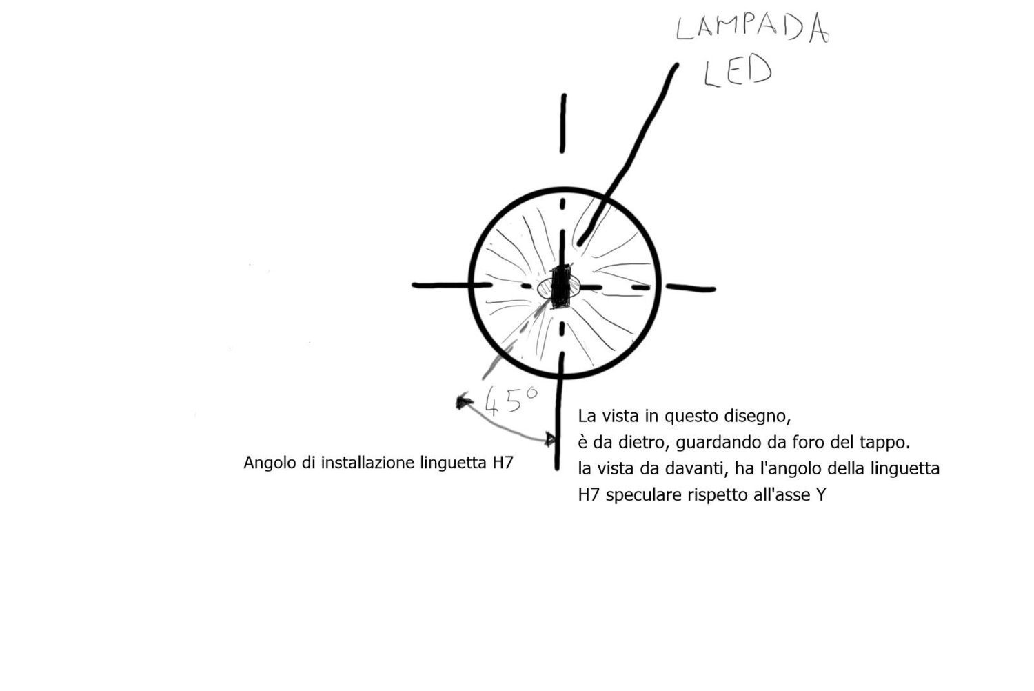

Arrivate anche a me.

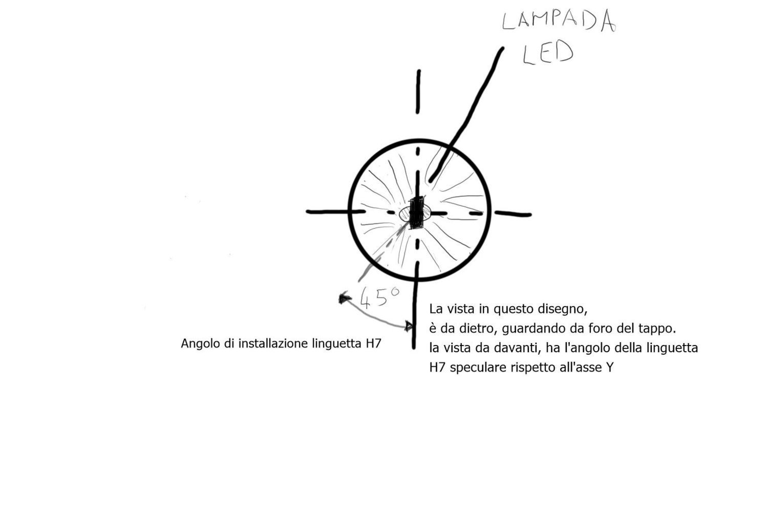

Prima di montare l'anello in sede bisogna orientare angolarmente la lampada rispetto alla linguetta che va' in sede in modo che sia esattamente in verticale con i led disposti esattamente a sx e dx come da disegno dell'utente Rampa che ringrazio.
Visualizza allegato 160839
Scusa. Quindi quando li inserisci devi girarli di 45°?
Il problema è che non è fisso, cioè per metterle a 45 gradi devi farle entrare sullo zero e poi premere e ruotare fino alla posizione desiderata.
Non si può stabilire prima purtroppo l’angolazione, almeno da quello che mi è sembrato di vedere.
C’è una ghiera dentata che funziona a pressione e quando arriva allo zero sgancia la basetta!

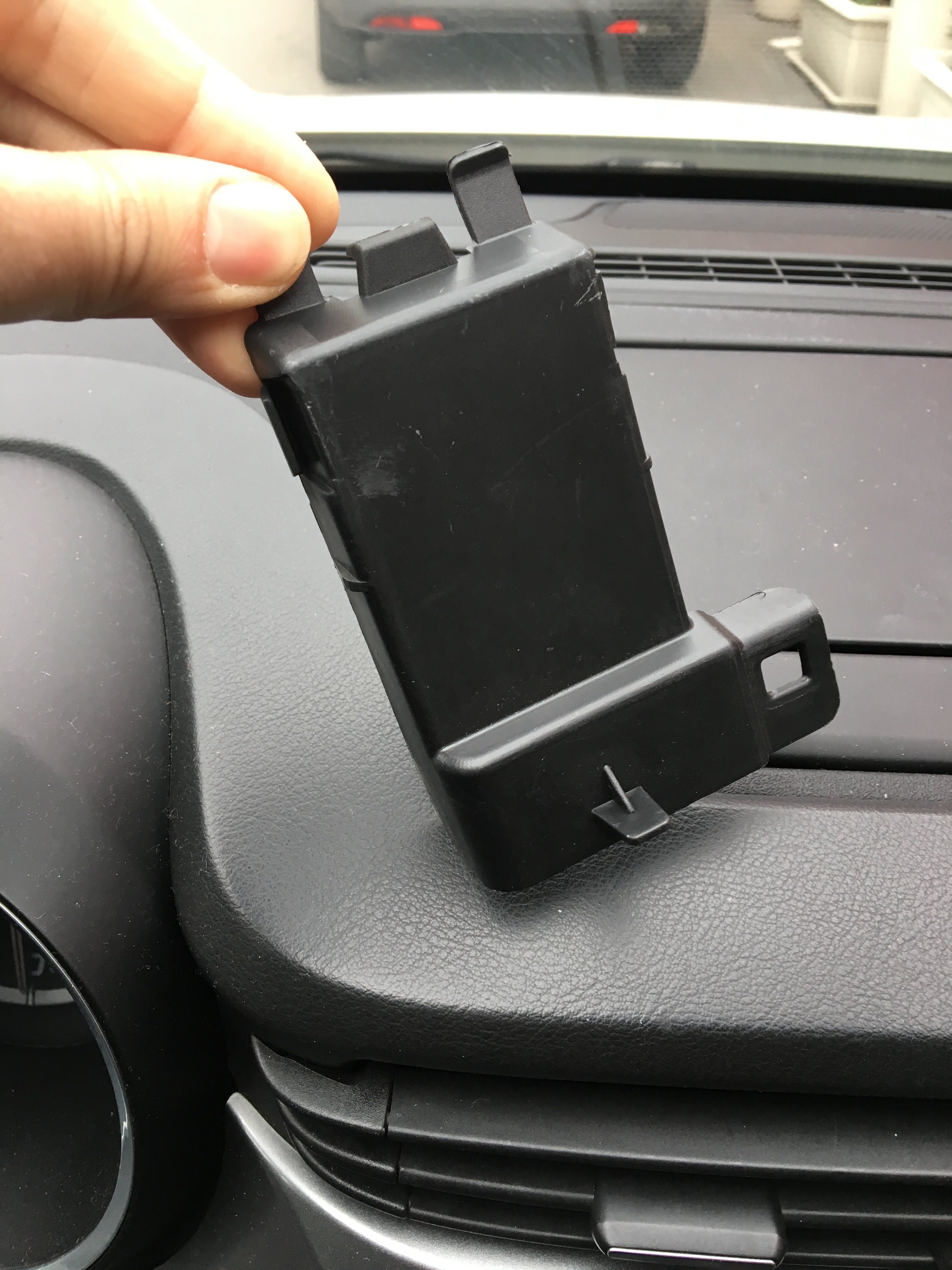

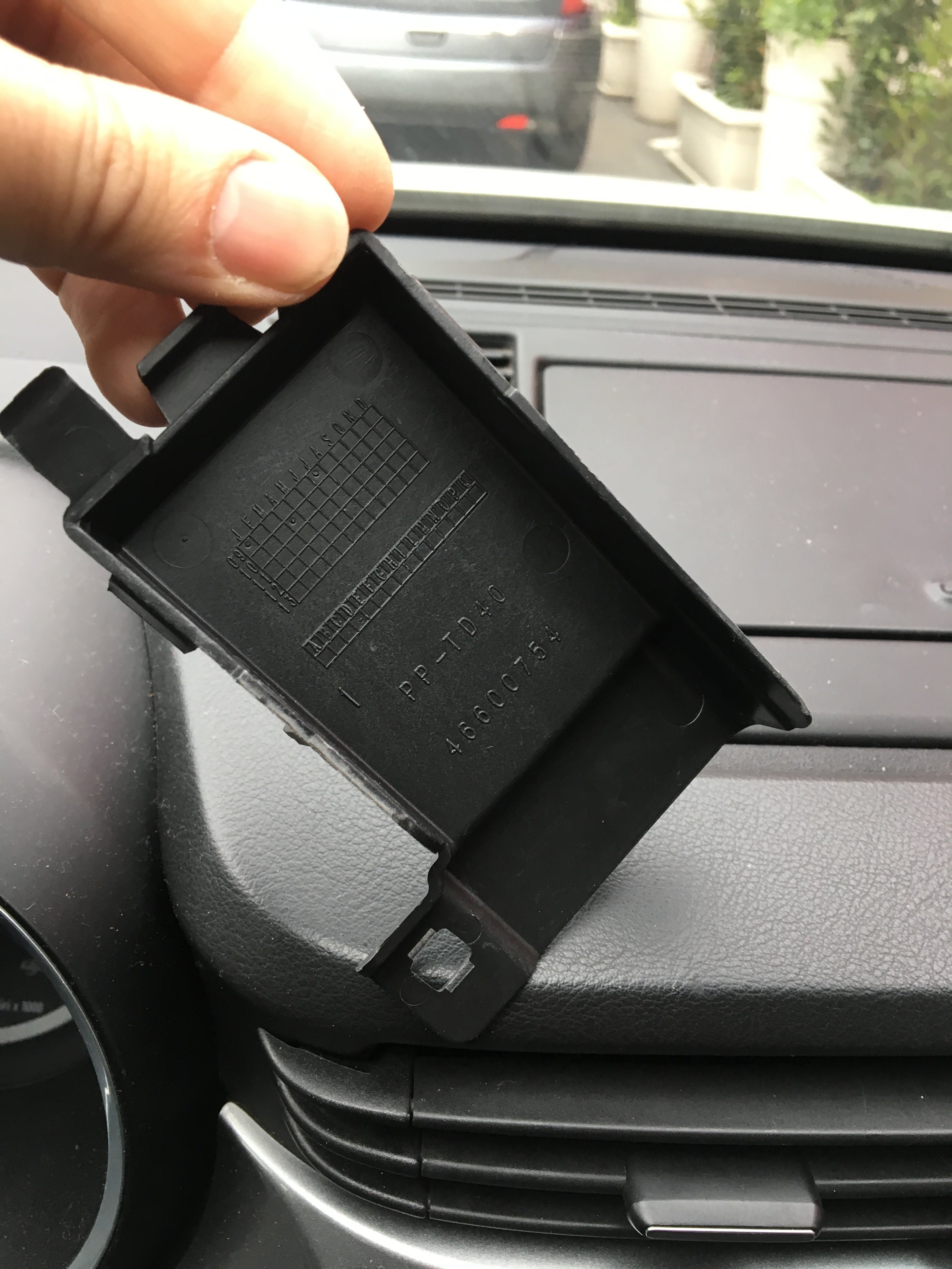

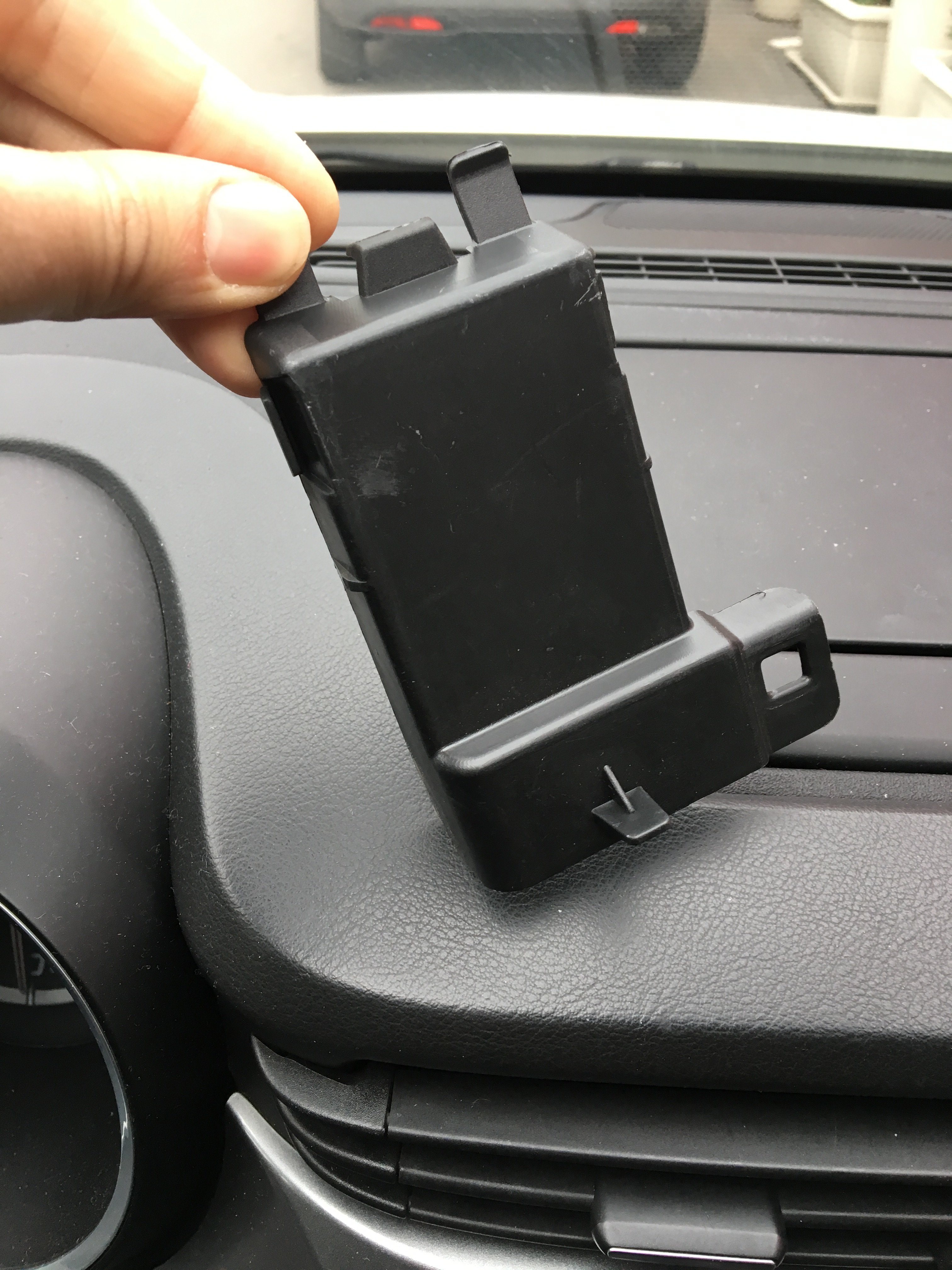

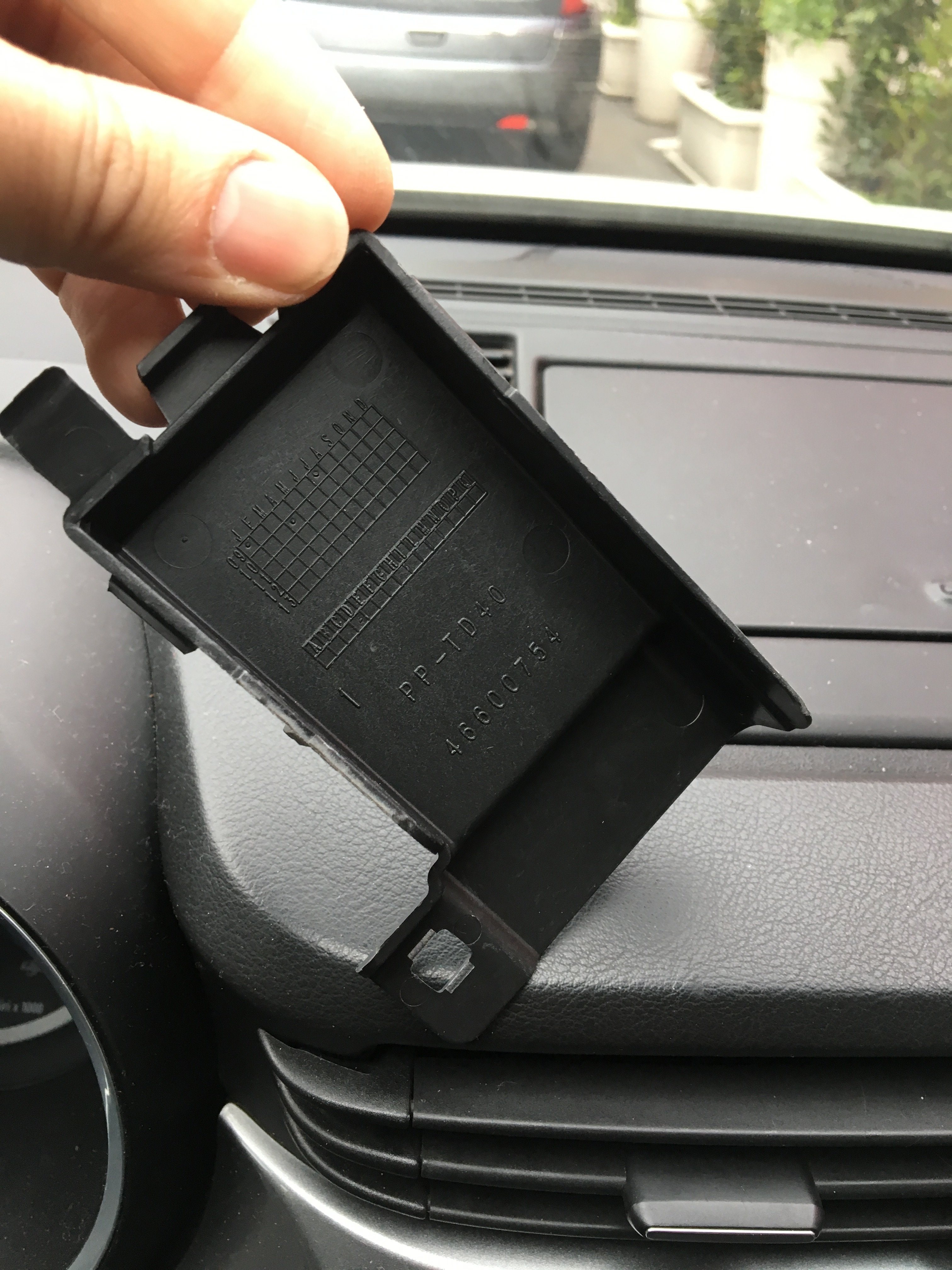

nel frattempo ho cambiato un anabbagliante e ho trovato nel proiettore questo coperchio ... da dove diavolo viene fuori aiutatemi please ...
F55FE9FC-95C5-4290-AF14-05CFB03EBDEA.jpeg 6B8FC2EE-5864-42B8-B603-BC76E6318073.jpeg
