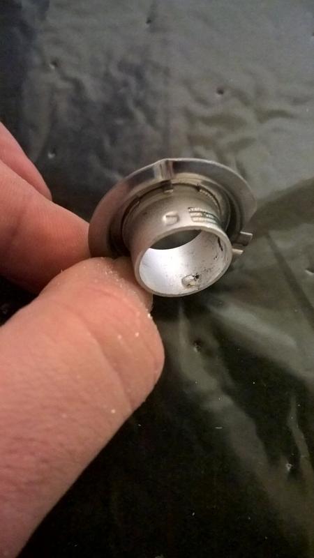

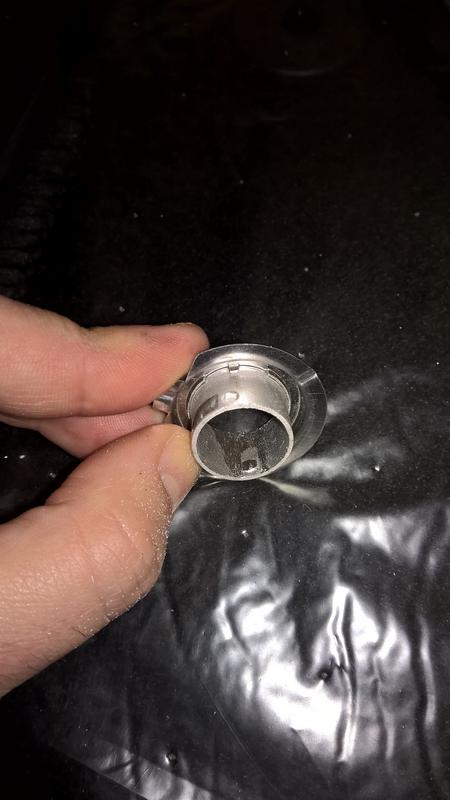

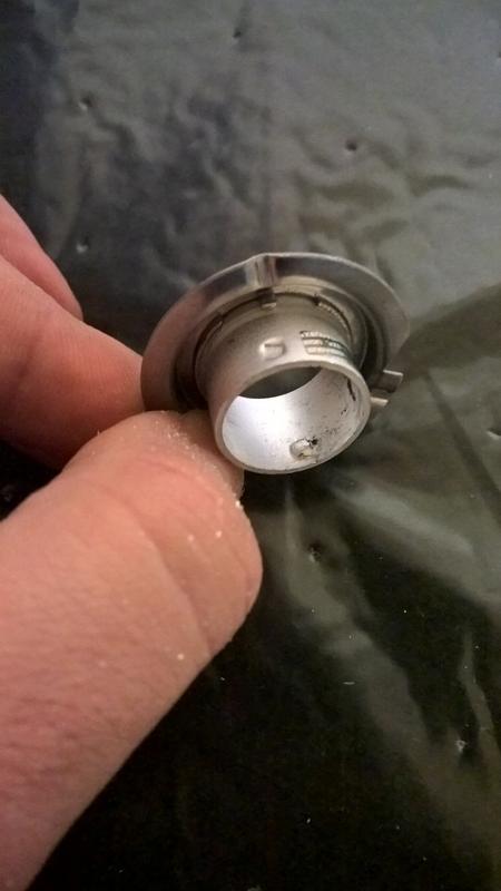

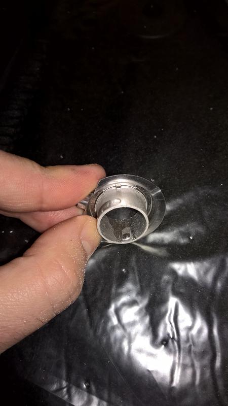

Aggiornamento...
adesso anche i miei EKLIGHT K6 girano! :D
Non mi capacitavo del motivo che solo i miei non dovevano essere montati a "dovere" e l'ipotesi di smontare e far girare l'anello centrale per trovare la posizione corretta era per me troppo gravosa (avrei dovto smontare entrambi i fari!). così ho proceduto con quella più semplice e veloce...
PRIMA
Visualizza allegato 161745
DOPO
Visualizza allegato 161746
Trova le differenze! :rolleyes:
Adesso la lampada ruota a 360°
Gli hai dato una bella fresata?

Aggiornamento...
PRIMA
DOPO
Ha i fresato i dentini che la bloccavano, ma appunto la bloccavano, si adesso ruota tutta, ma come si blocca la lampada nel suo anello? Con la sola presa che fa' dentro al suo foro?
Per me non basta, c"è la possibilità che si sfili o ruoti, adesso devi trovare un modo per bloccarle.
