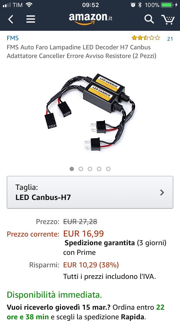

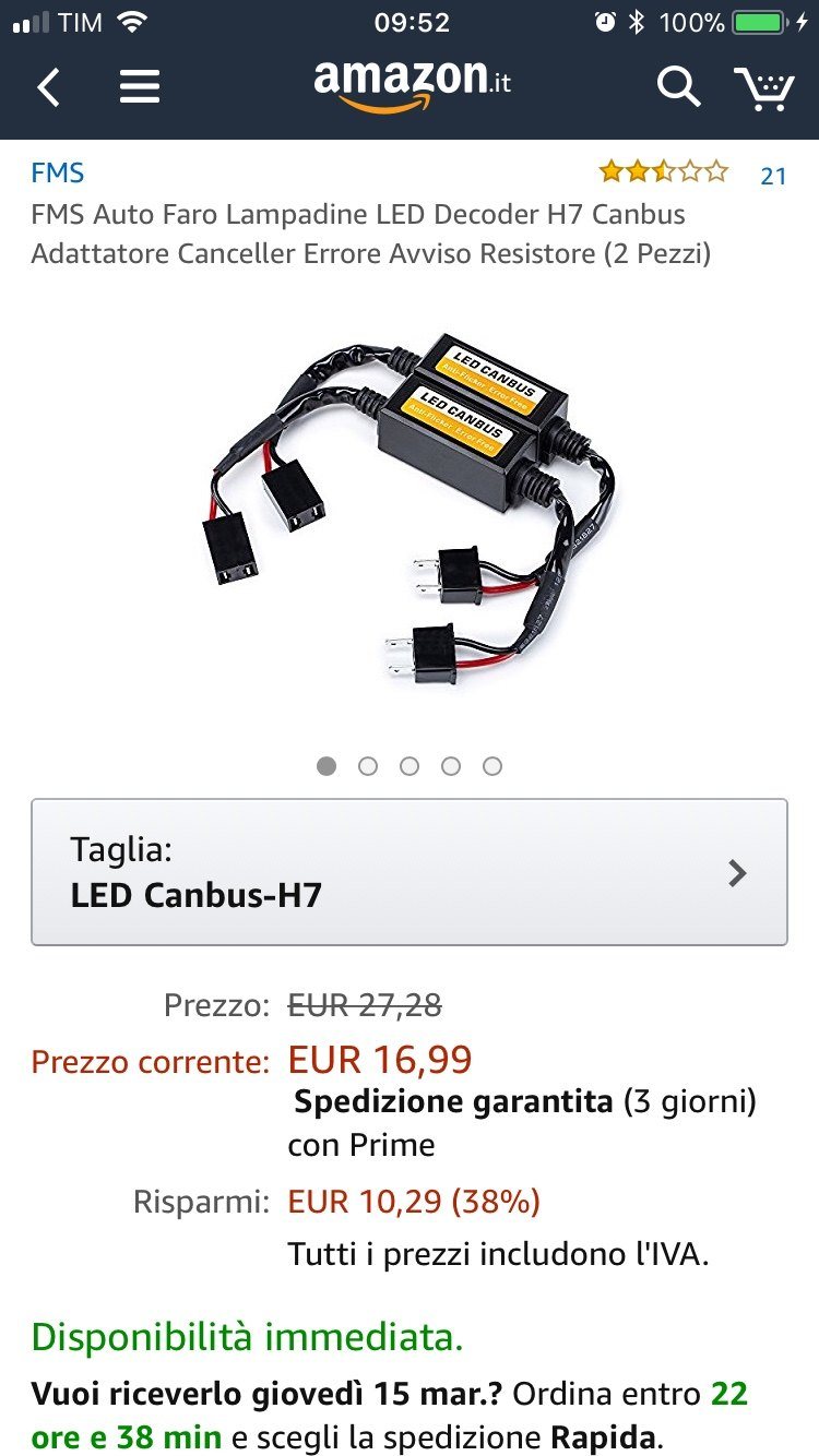

Scusate, secondo voi questi vanno bene con le roverf7
