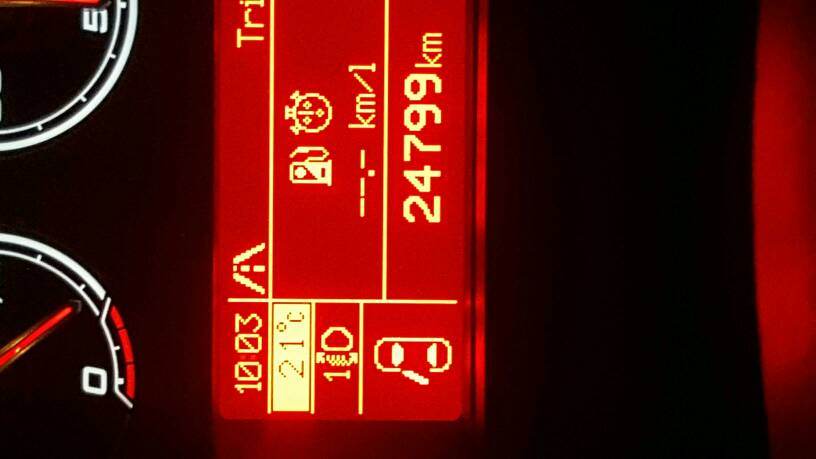

Secondo me sbagliate appoccio, di default i fari stanno sullo 0, le restanti posizioni devono servire per abbassare i fari in base al carico.
Premesso che gli elettrauti hanno apparecchiature apposite per ciò, comunque volendo fare da sè, si regolano i fari con la macchina scarica, ( o se volete con 1 o 2 persone o altro, per simulare una condizione vostra di uso più frequente), secondo la regola che il centro dell'emissione luminosa proiettata a distanza ( muro o altro) sia l'1% o 1,2% più basso che quello misurato al centro dell'emissione del faro...l'autovettura deve essere in piano, così come la superficie dove si proietta il faro uniforme ecc...
Esatto. Però per far velocemente e per non spendere altri soldi abbassare di un livello il fascio va più che bene.
Se avete premura va bene, se come me volete spendere tempo per la Giuly, non costa niente e dopo 7-8 minuti per faro sarete ancora più "innamorati" di Lei...;)
