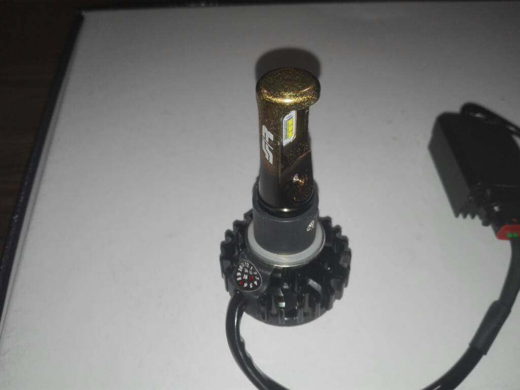

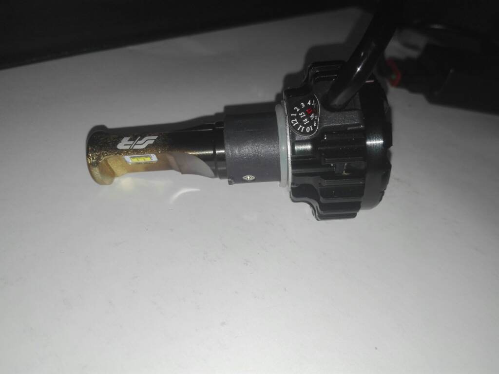

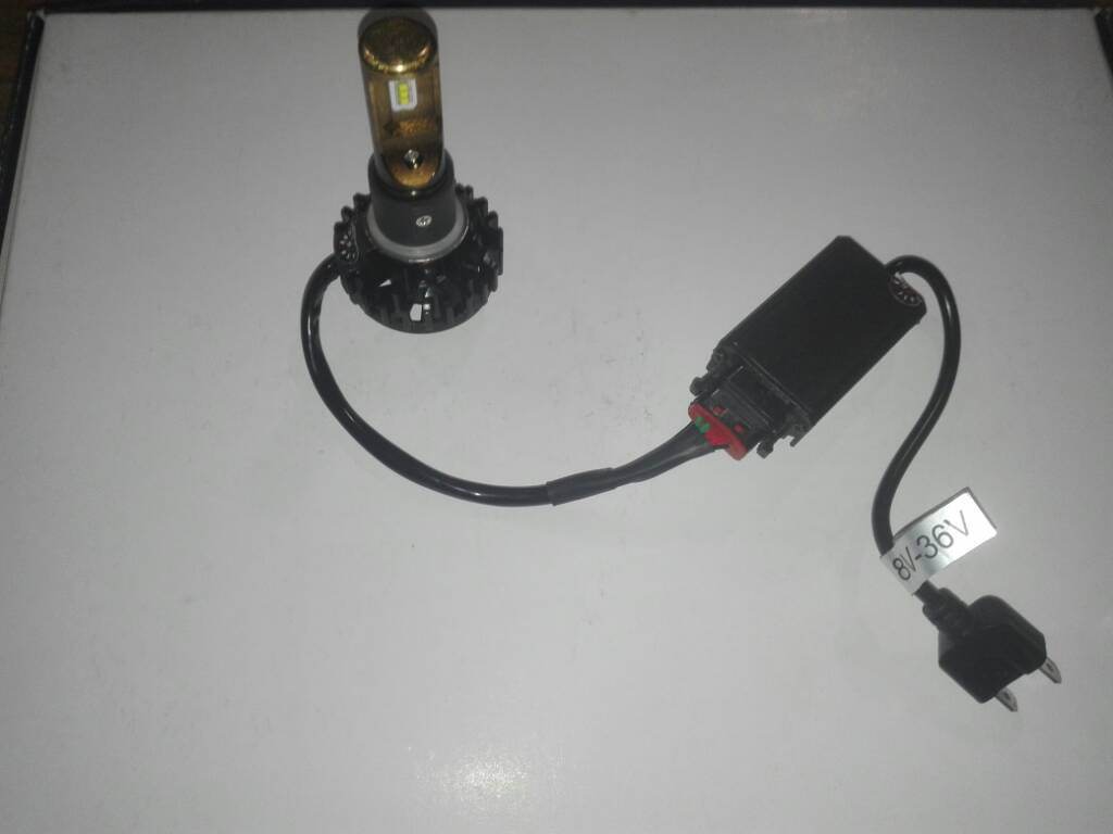

Vi ringrazio..eccole qua ho fatto due foto alla veloce.
Il kit e da 30w 8-36v
Certo quando le rimetto su per provarle di nuovo vi faccio una foto,io non mi sono accorto di grossi buchi a lato guida ma c'era il normale taglio del fascio luminoso degli anabbaglianti dalla parte sx per non flesciare le altre auto in senso contrario.
Cmq posterò foto a riguardo.
