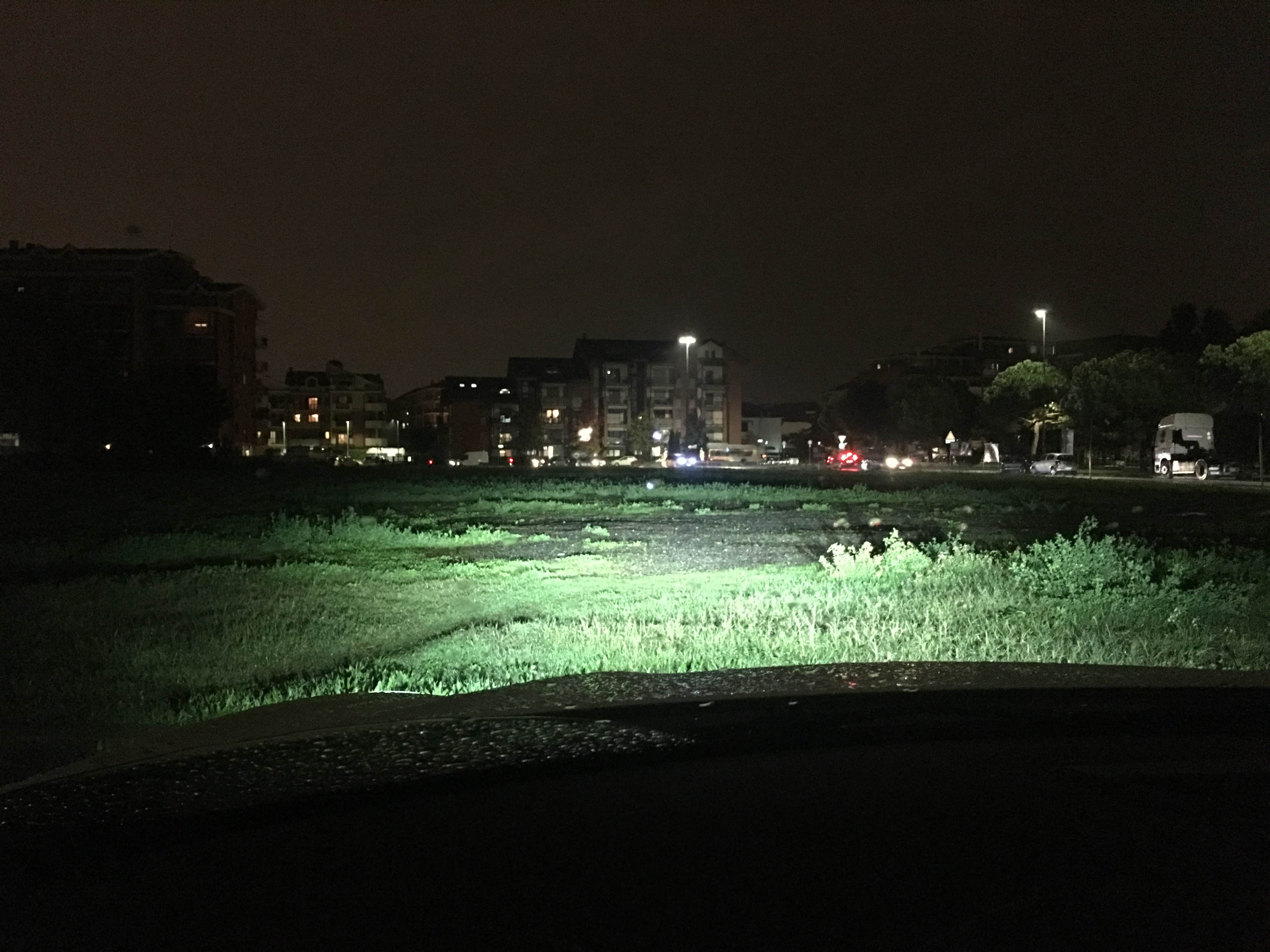

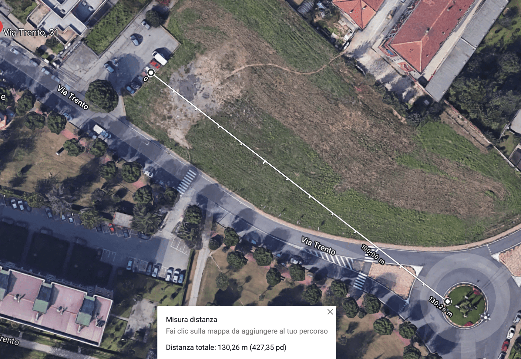

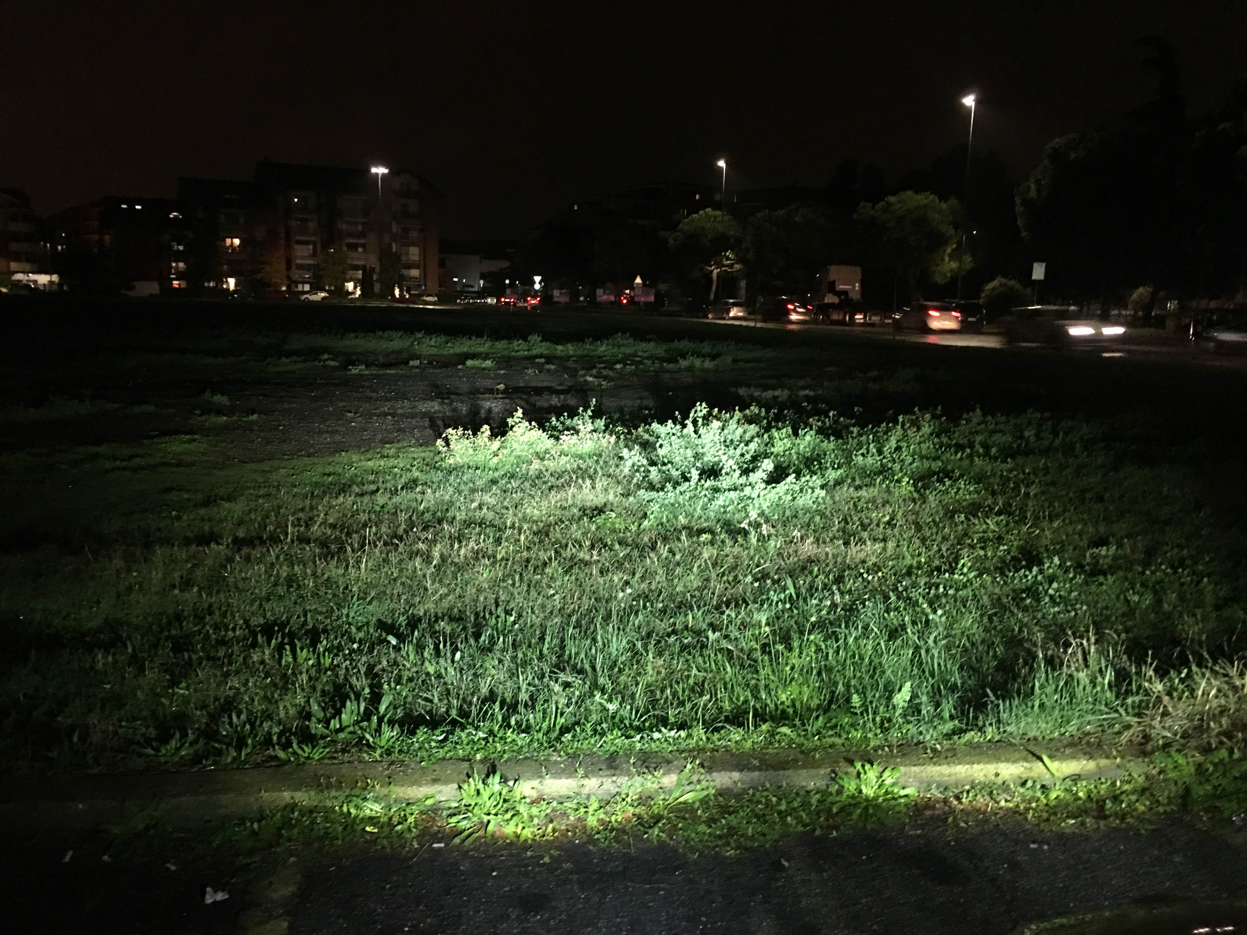

Per dimostrare la profondità del fascio di luce del kit Mono Led. Dal parcheggio alla rotonda, come potete vedere da Google Maps, sono 130 metri in linea retta. Il fascio di luce era sufficiente per illuminare il cartello stradale.
Inoltre, le mie foto non sono il massimo, ma in realtà il fascio di luce andava ancora oltre, guardate il video alla fine.
Fate bene attenzione sullo sfondo quando accendo e spengo.
Le case sullo sfondo si trovano a 160 mt circa.
