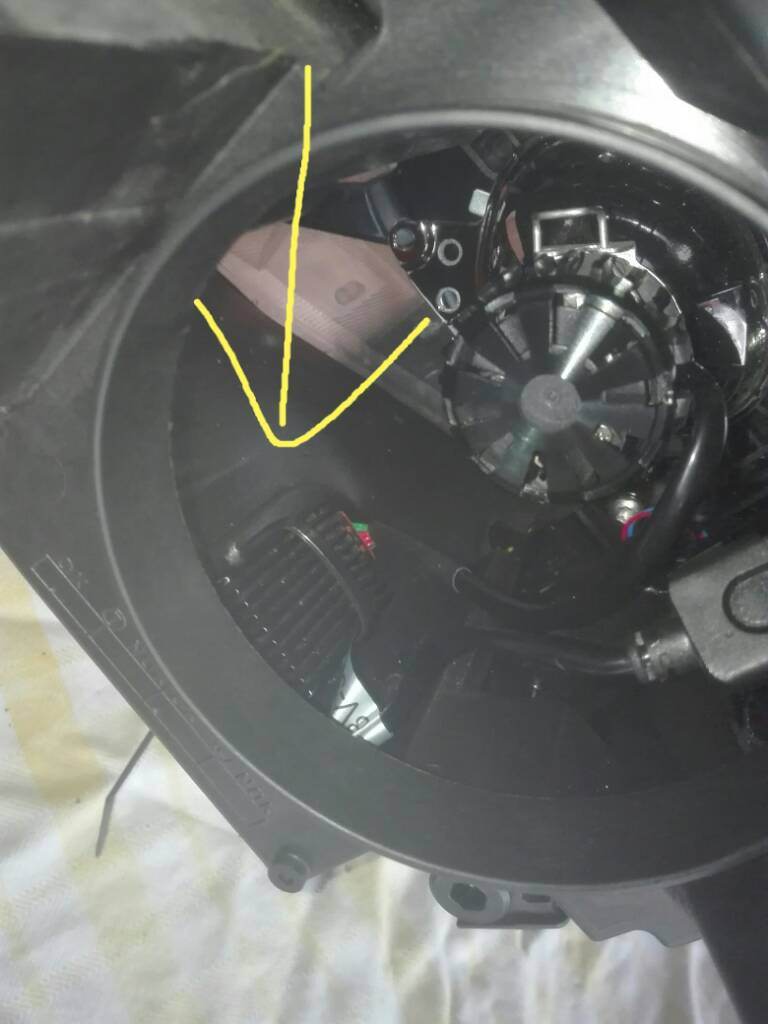

Ne è solo una e non c'è bisogno di bloccarla essendo leggerissima. Infatti il nostro amico, come la maggioranza di noi sul forum non le ha bloccate(anche le mie non sono bloccate e non si son mai mosse).
Io non le lascerei cosi...intendo libere di muoversi.
A forza di sbattere alla lunga potrebbero creare problemi.
Mio pensiero....poi magari non succede niente ed e una mia paranoia.
Io le avevo fissate cosi..sul fianco con due fascette.
E sempre un bene non lasciare parti elettroniche esposte a movimenti continui.
Considerate anche il fatto che ciodolando si muovono anche i cavi..e di conseguenza vanno anche a sollecitare i due connettori sulla lampada e sul cavo di arrivo alimentazione
