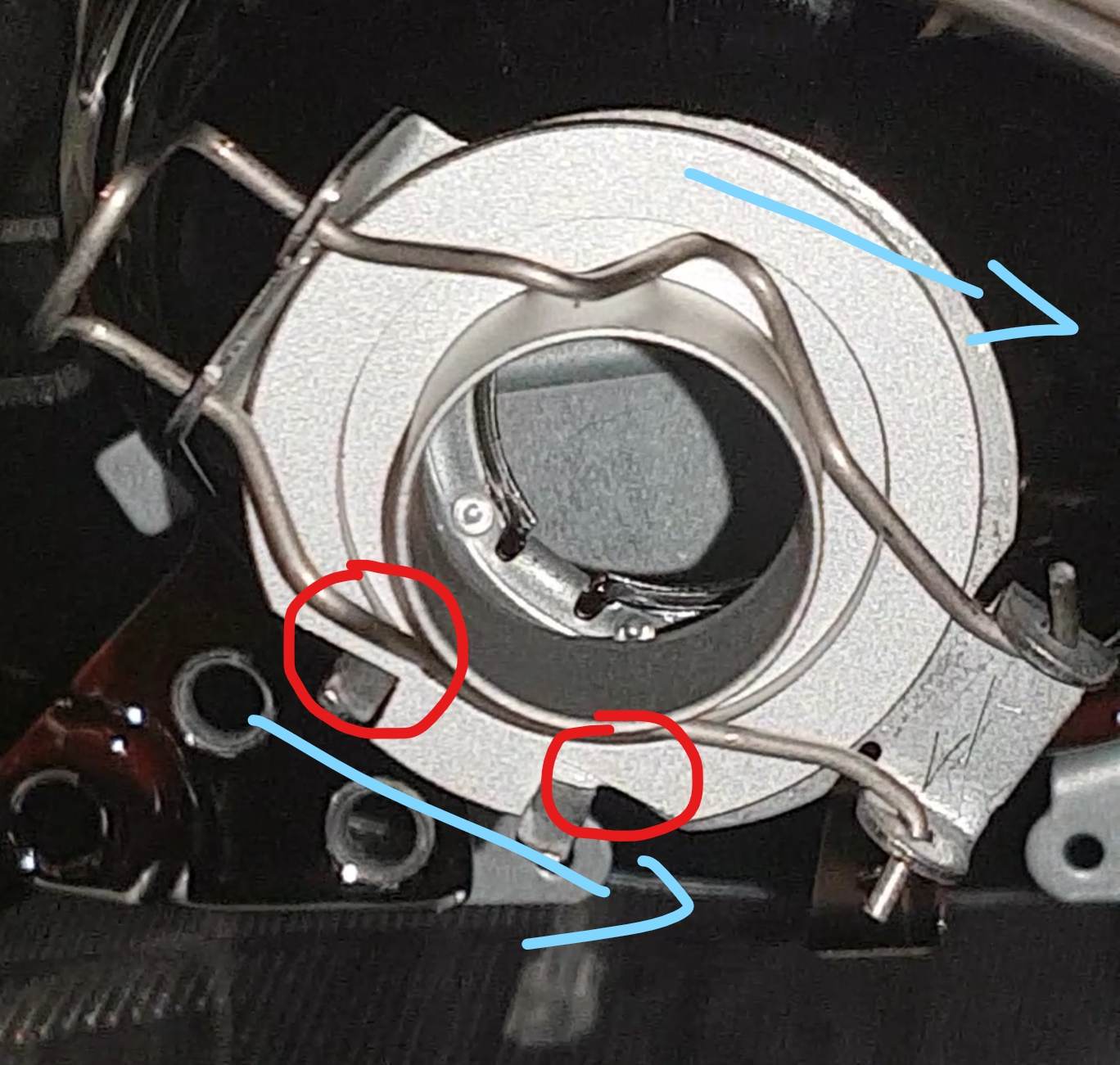

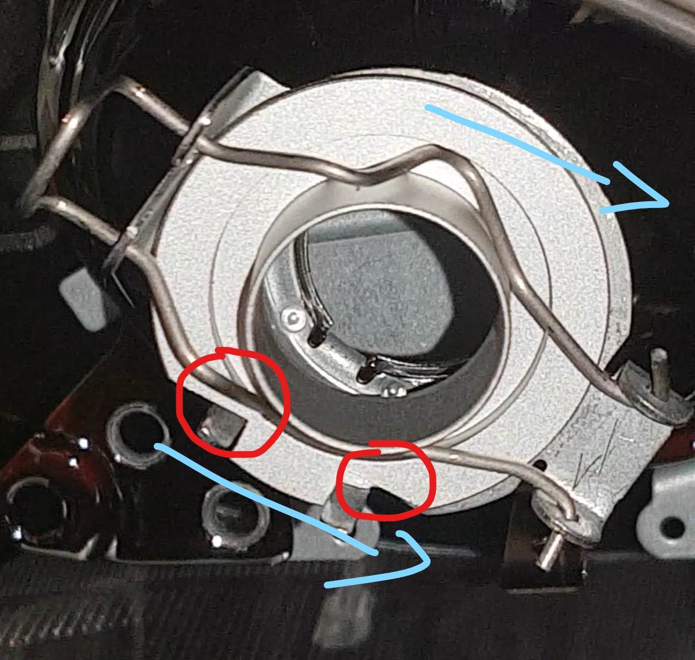

è vero, anche a me pare leggermente storta la basetta, troppo in alto. Io proverei a spingerla leggermente più in basso (chiaramente la linguetta farà sempre da guida)
è vero, anche a me pare leggermente storta la basetta, troppo in alto. Io proverei a spingerla leggermente più in basso (chiaramente la linguetta farà sempre da guida)Visualizza allegato 177102
Io alla parte destra della linguetta ci vedo un pezzo di plastica. È nel cerchio di destra. Forse si appoggia a qualcosa e quindi va storta. Bisogna staccare quel pezzetto in eccesso.

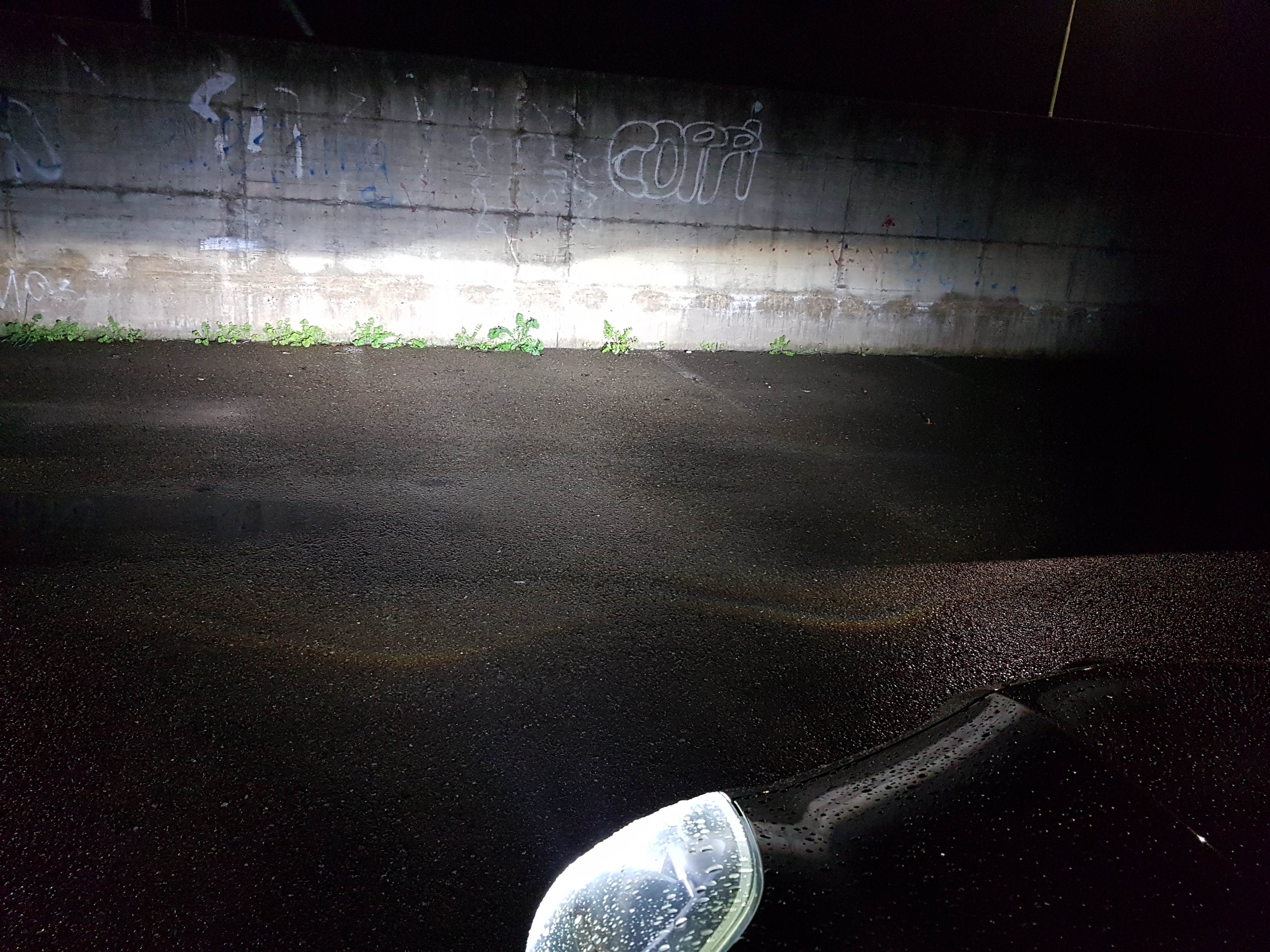

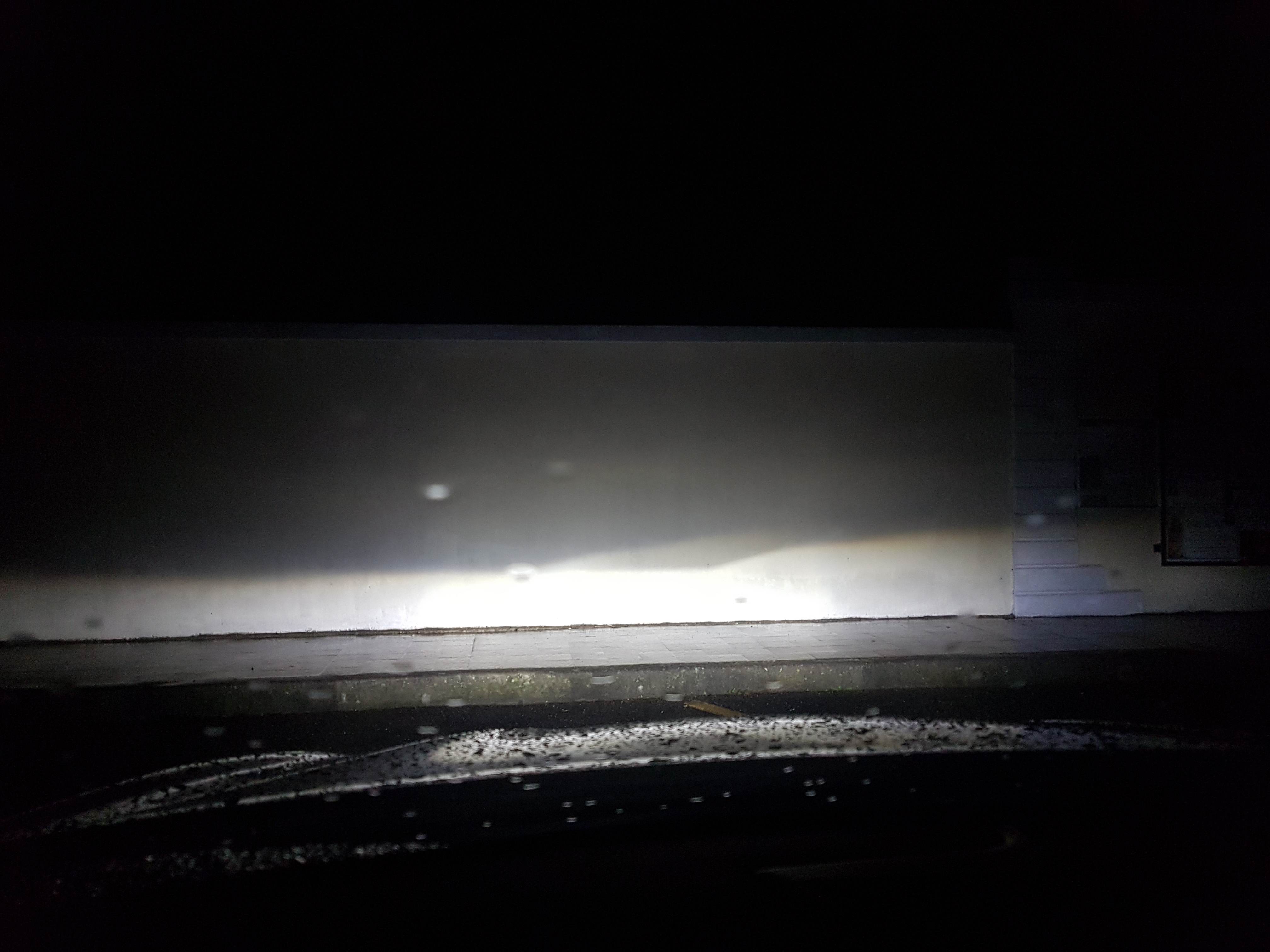

Dopo vario tribolare ho mosso su e giù con delicatezza la lampadina provocando un leggero "clack" (come se si fosse raddrizzata).
Ora il risultato è questo. Purtroppo con la pioggia si vede meno.
Che dite?
