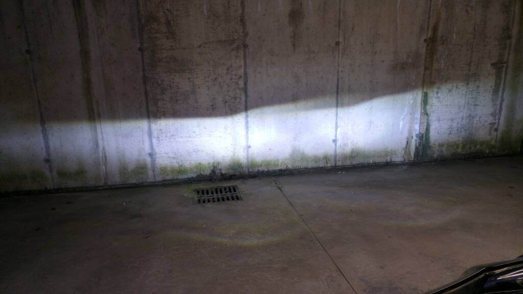

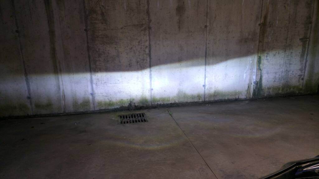

Ho un problema con le mie nuove V6.
Non riesco a regolare il faro sinistro: cerco di ricercare il cono d ombra centrale uguale al destro ma non riesco .

Ieri che li ho provati dovresti avere questo effetto ...probabilmente hai messo male la lampada hai provato a ruotarle?

Se le metti bene le V6 non hanno cono d'ombra, devi metterle con i led in alto
Ieri che li ho provati dovresti avere questo effetto ...probabilmente hai messo male la lampada hai provato a ruotarle?Visualizza allegato 177070
Ci ho provato per 20 minuti.
Son partito dalla posizione centrale (con i led rivolti verso l alto) e ho ricercato le linee superiori, così facendo son arrivato al risultato in foto.
Boh..

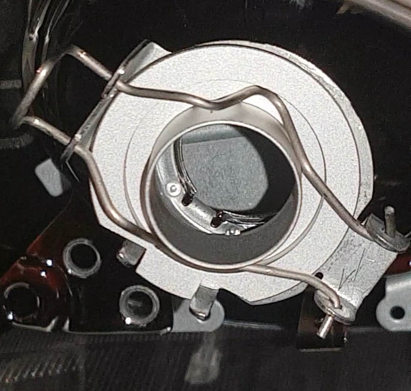

Personalmente verificherei la basetta porta lampada. Secondo me è li il problema, non è stata messa benissimo.
