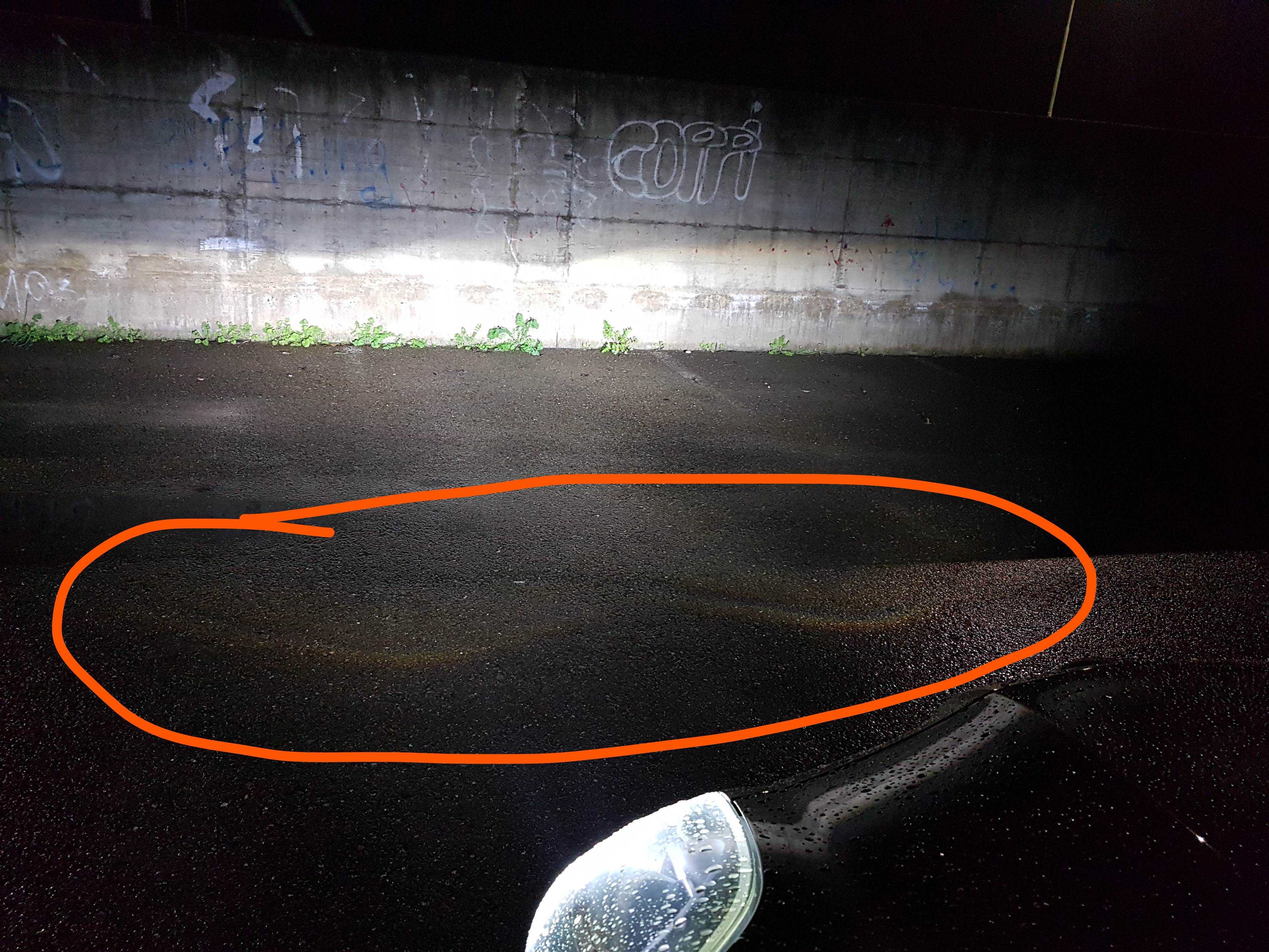

Dopo vario tribolare ho mosso su e giù con delicatezza la lampadina provocando un leggero "clack" (come se si fosse raddrizzata).
Ora il risultato è questo. Purtroppo con la pioggia si vede meno.
Che dite?
Direi che ci siamo e che la nostra diagnosi era corretta :D

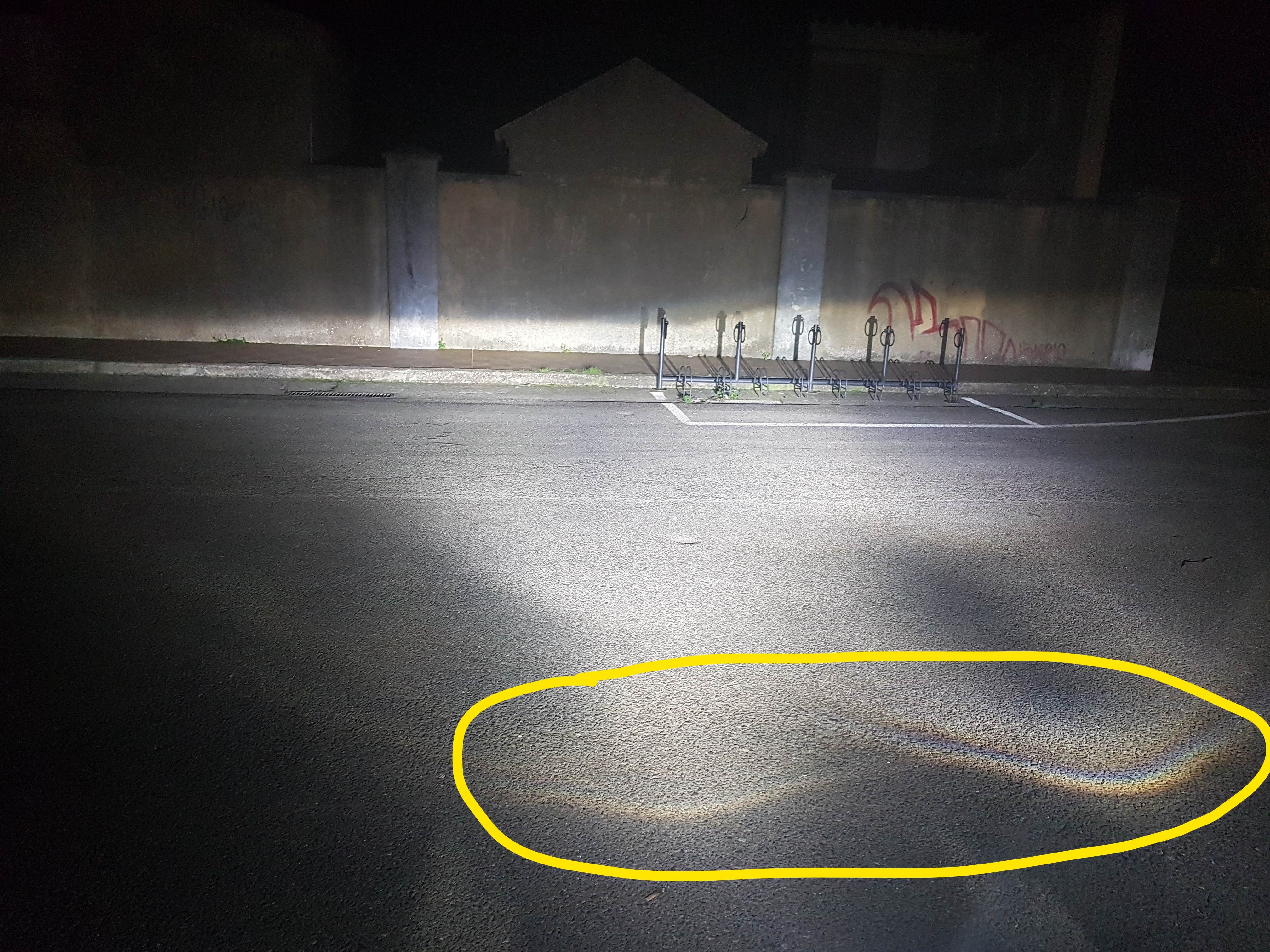

Che dite?
molto ma molto meglio. Comunque per vedere se le lampade sono installate allo stesso modo, basta vedere a macchina dritta se le due proiezioni sul terreno sono identiche, per l'altezza poi la si può regolare. Nel secondo caso comunque la lampada sinistra sembra installata come la destra.
