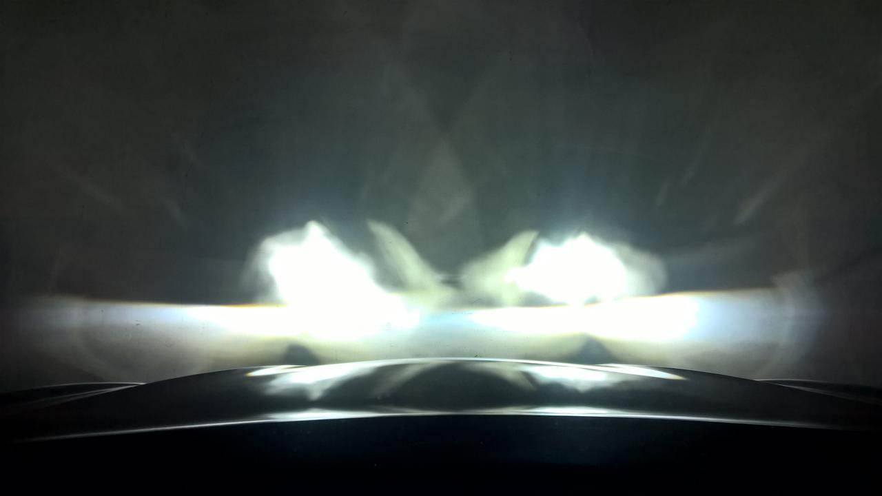

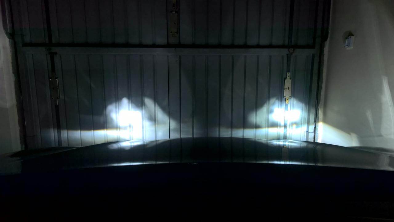

Raga, sono tornato in test... ecco la differenza fra lampadine led “vecchie” e kit xeno abbagliante
Allego foto anche delle lampadine... di interessante come abbaglianti apparte gli eklight cosa abbiamo? Vorrei ottenere un risultato più simile a quello xeno (serve per la profondità)

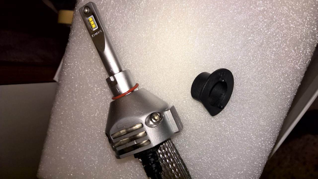

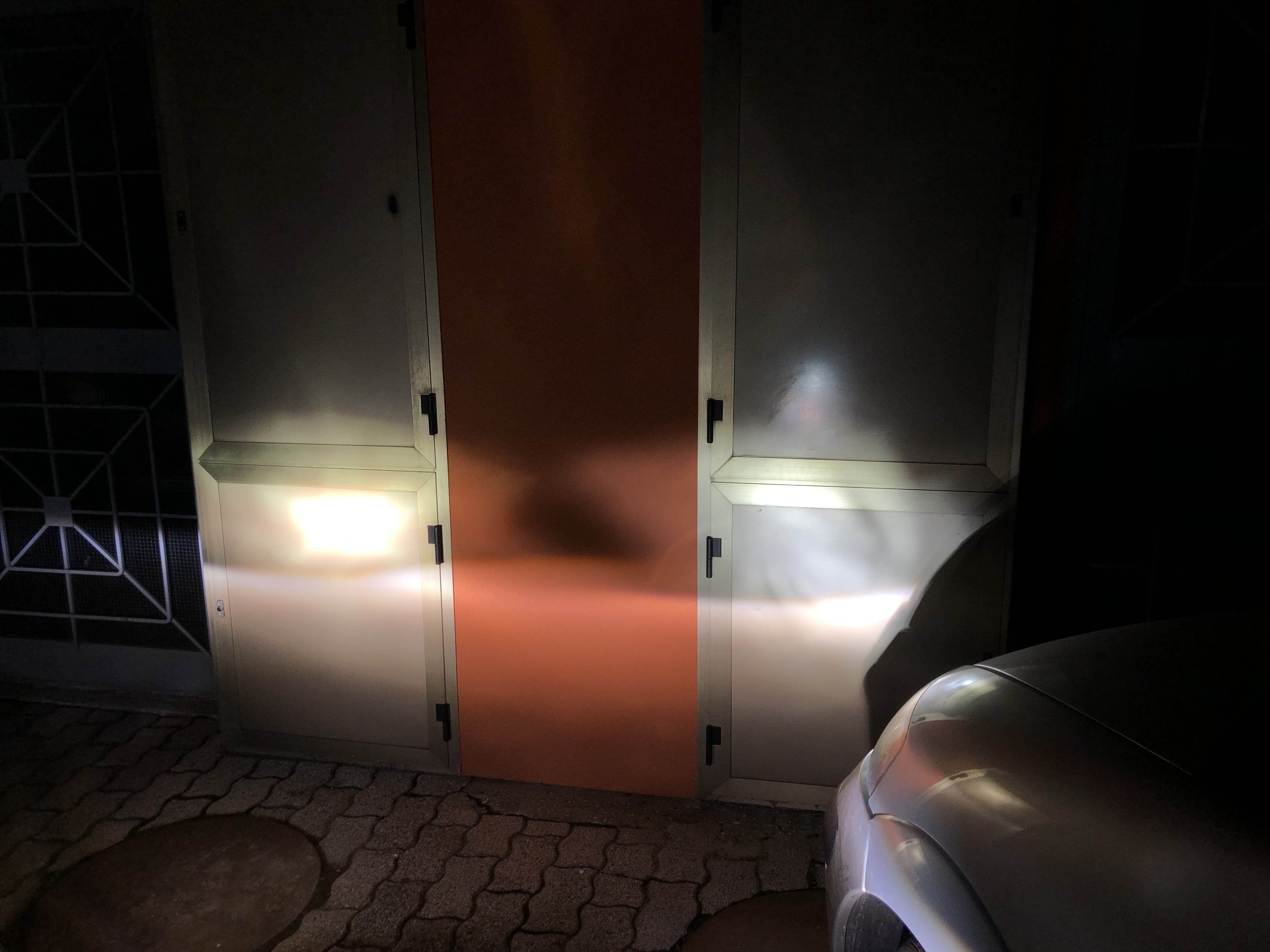

Io ho su i K6 (quelli con le trecce) H1 con led Philips ZES (come per gli anabbaglianti), il risultato è questo di luce ne fanno ma, a mio avviso il fascio non è il massimo è un po' "indisciplinato"; credo che la luce sia sparata un po' come vogliono, forse per colpa della disposizione dei led nella piccola parabola...
Manca la messa a fuoco principalmente... i k6 se non erro sono gli xpro xenovision provenienti direttamente dalla fabbrica... lo spessore della lampada più o meno di quanto è?

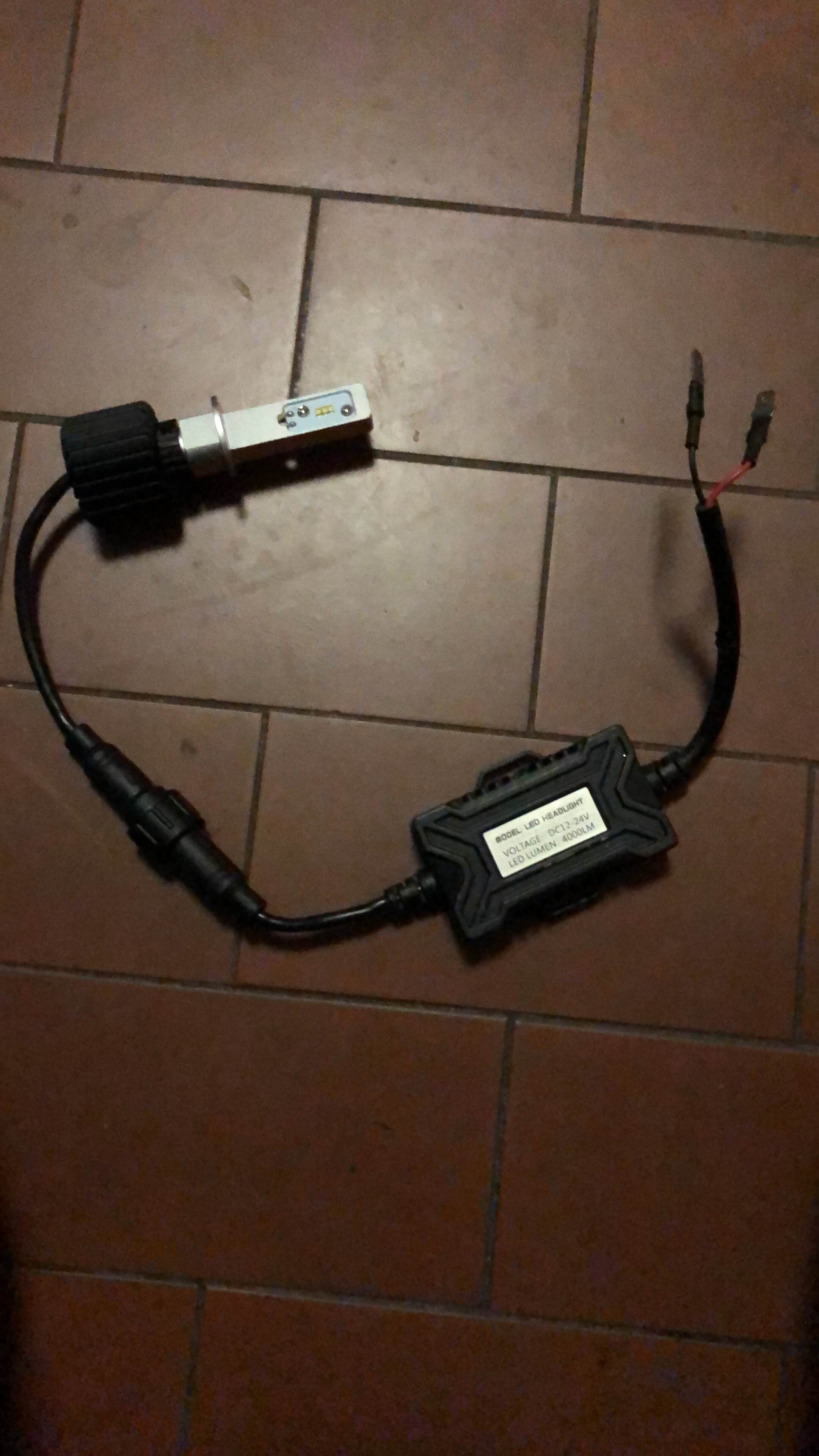

Questa la scheda tecnica:
Dimensioni e Ingombro H1 :
Lunghezza totale Lampada: 80mm. (Flange escluse)
Lunghezza Lampada dall'innesto H1 alla punta: 42mm.
Sporgenza dissipatore dalla basetta: 40mm.
Larghezza dissipatore: Circolare 37mm.
Diametro lampada: 10mm dalla basetta alla punta (la zona che contiene i led sarà la metà - 5mm. ad occhio). Dalla basetta al posteriore, 18mm per poi allargarsi fino a 37mm
Voltaggio: 9-16V.
Assorbimento Reale: 24Watt @ 12.5V.
