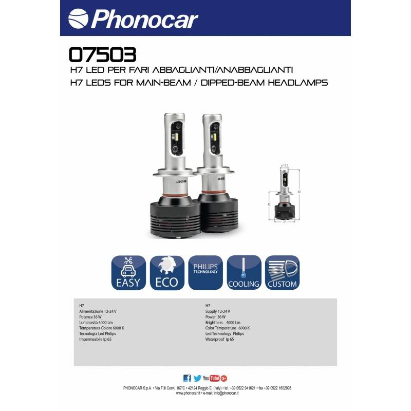

Se sono questi, non sono malaccio, montano i led Philips
Phonocar......ti ricordi quelle mine radioline che montavano le auto negli anni 60.
Ecco sono loro
ti sbagli ora fanno anche impianti completi after market per diversi modelli di auto non sono di altissimo livello ma suonano molto meglio di quelli di serie comunque per non divagare i led della phonocar montano i chip della philips e anche l'elettronica che li supporta è philips difatti pare che anche quelli sulla giulietta danno problemi
