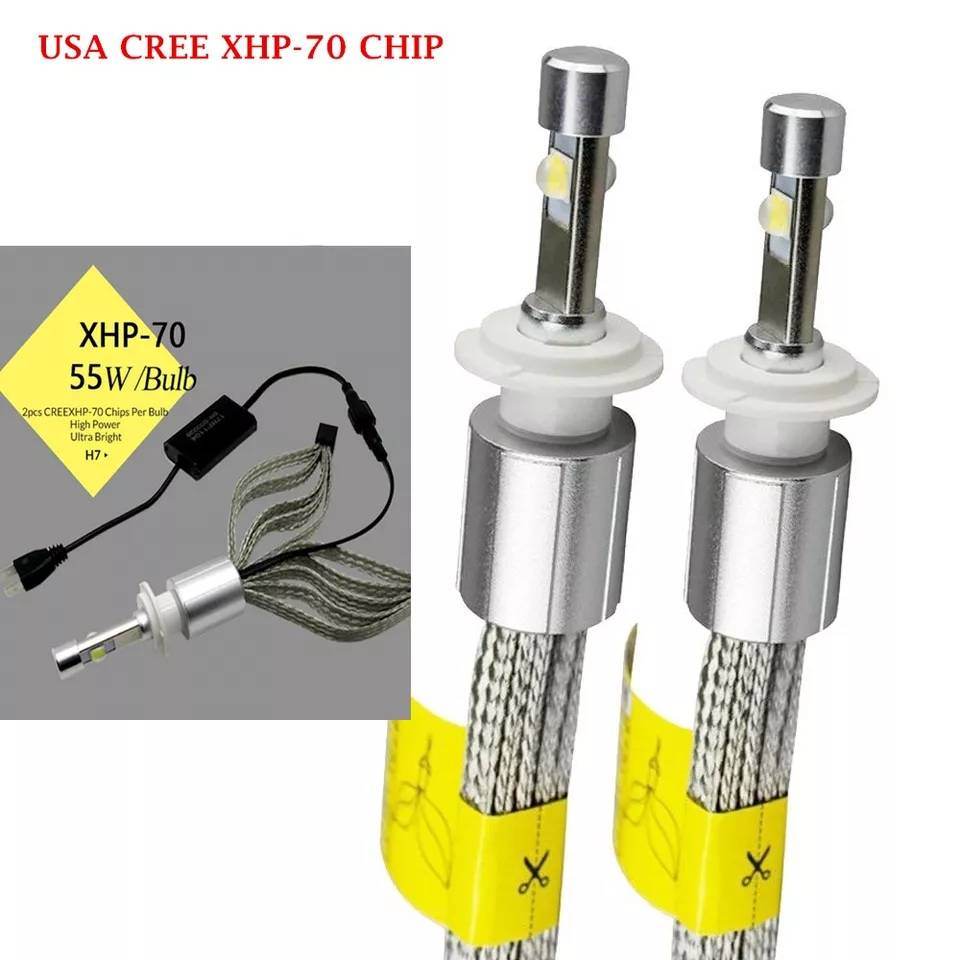

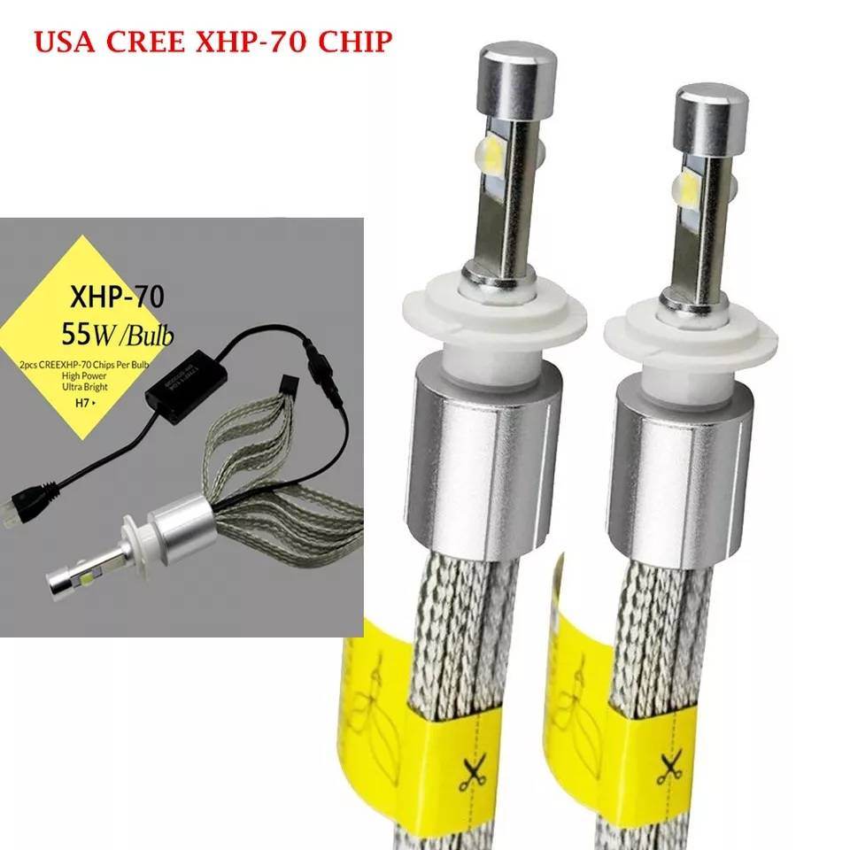

Recensione Kit LED MAXGTRS H7
Visualizza allegato 173463
Come potete vedere è un kit mono LED con LED XHP70. La caratteristica è per l'appunto quella di avere un solo LED e sono gli unici kit che vengono venduti compatibili per fari lenticolari.

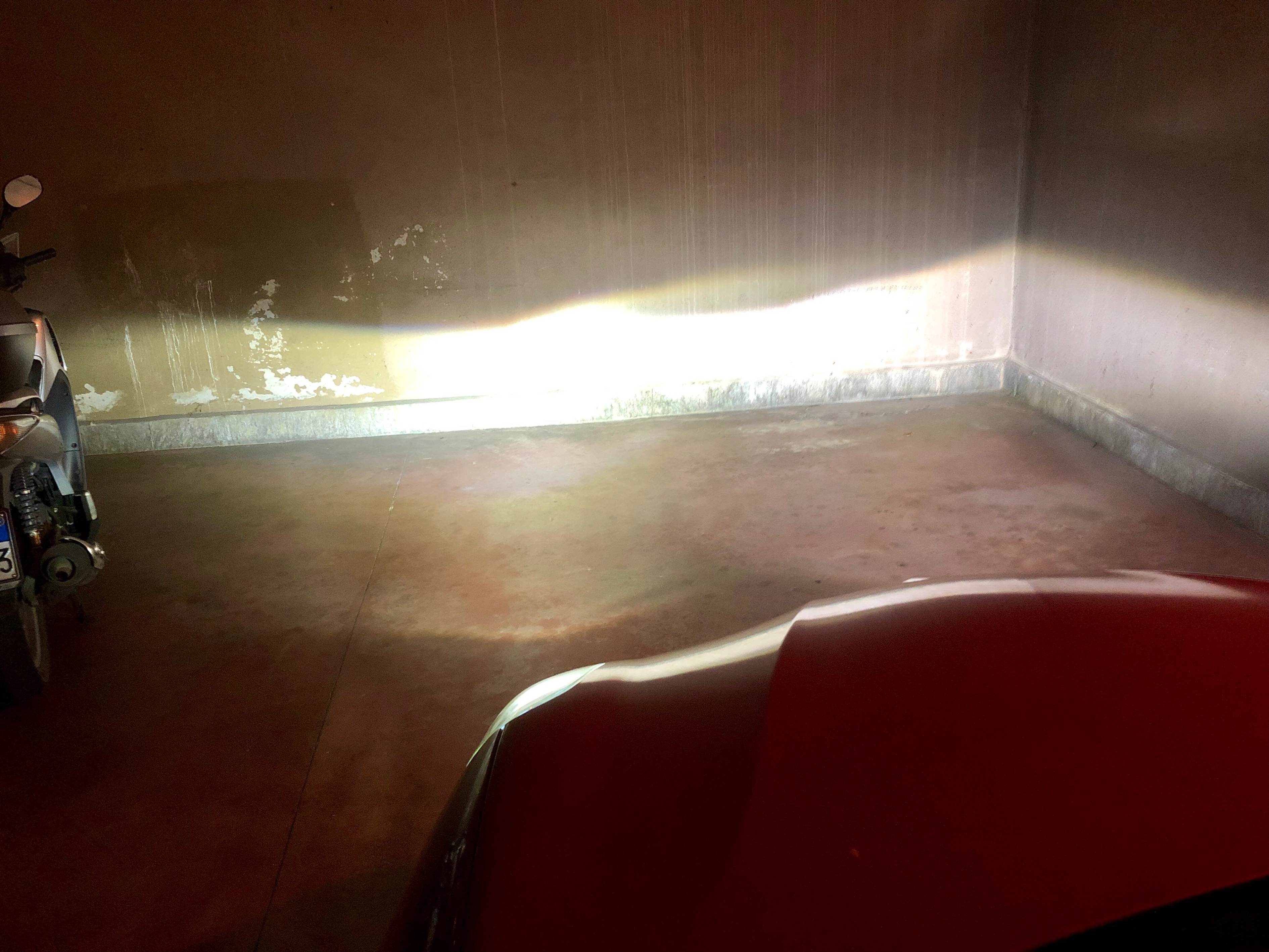

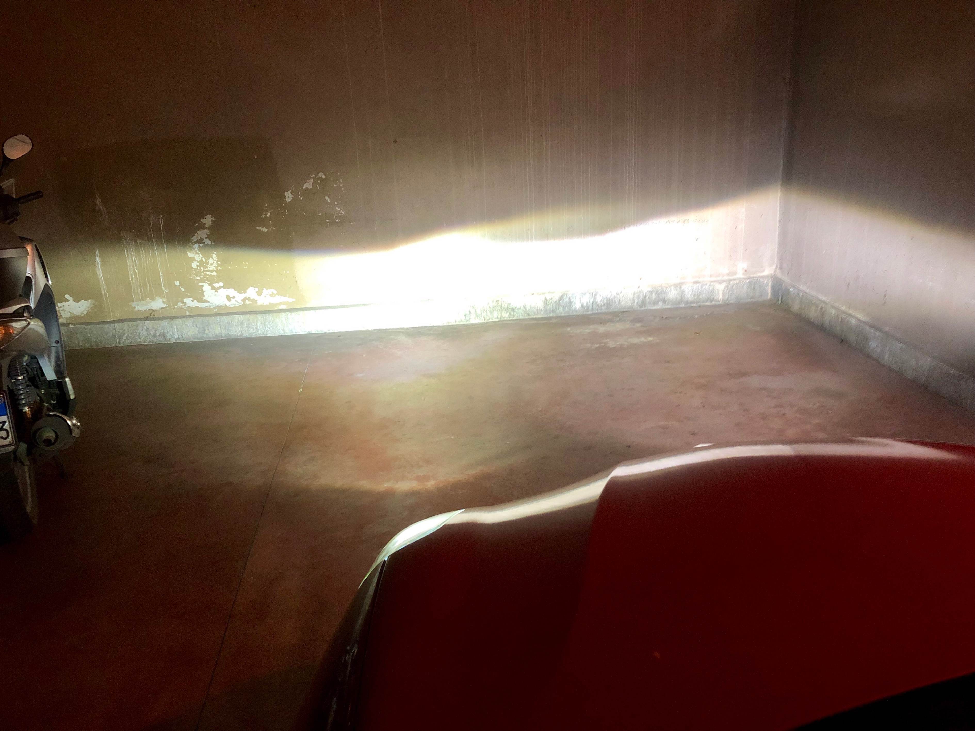

Visualizza allegato 173460
Come potete vedere, risultato estetico notevolissimo, sono identiche alle DRL

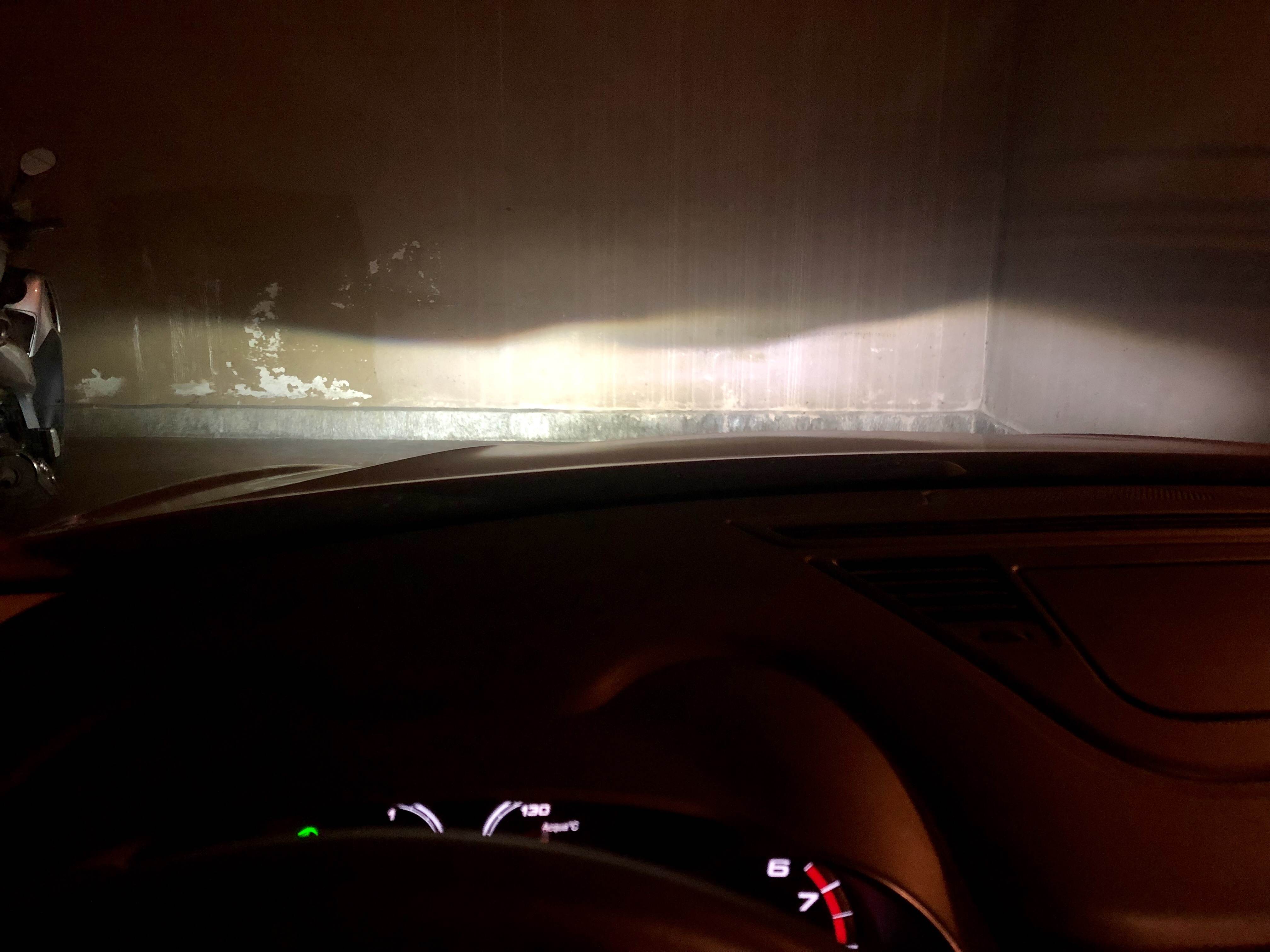

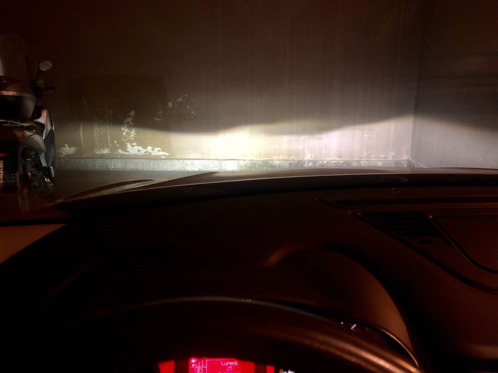

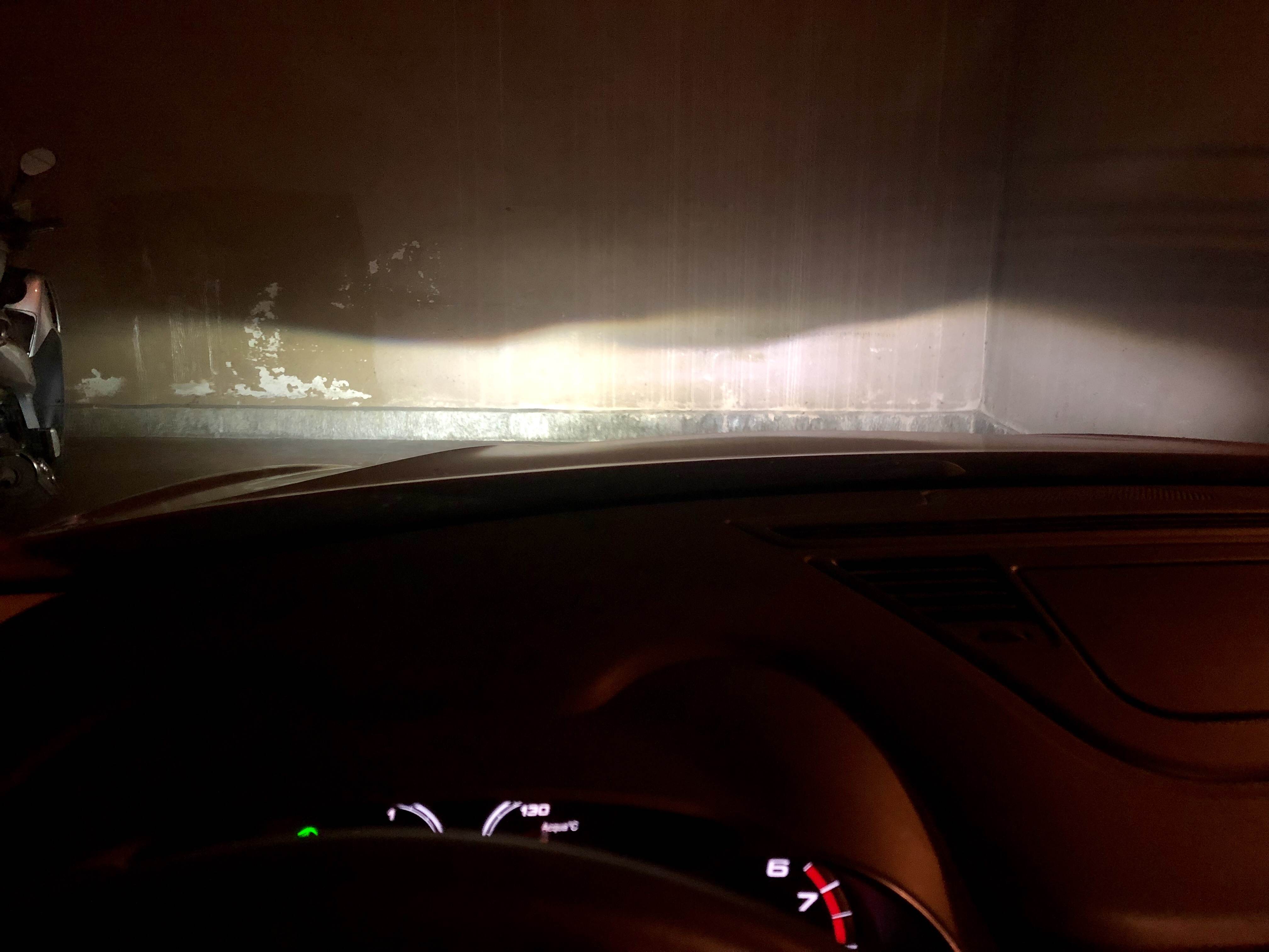

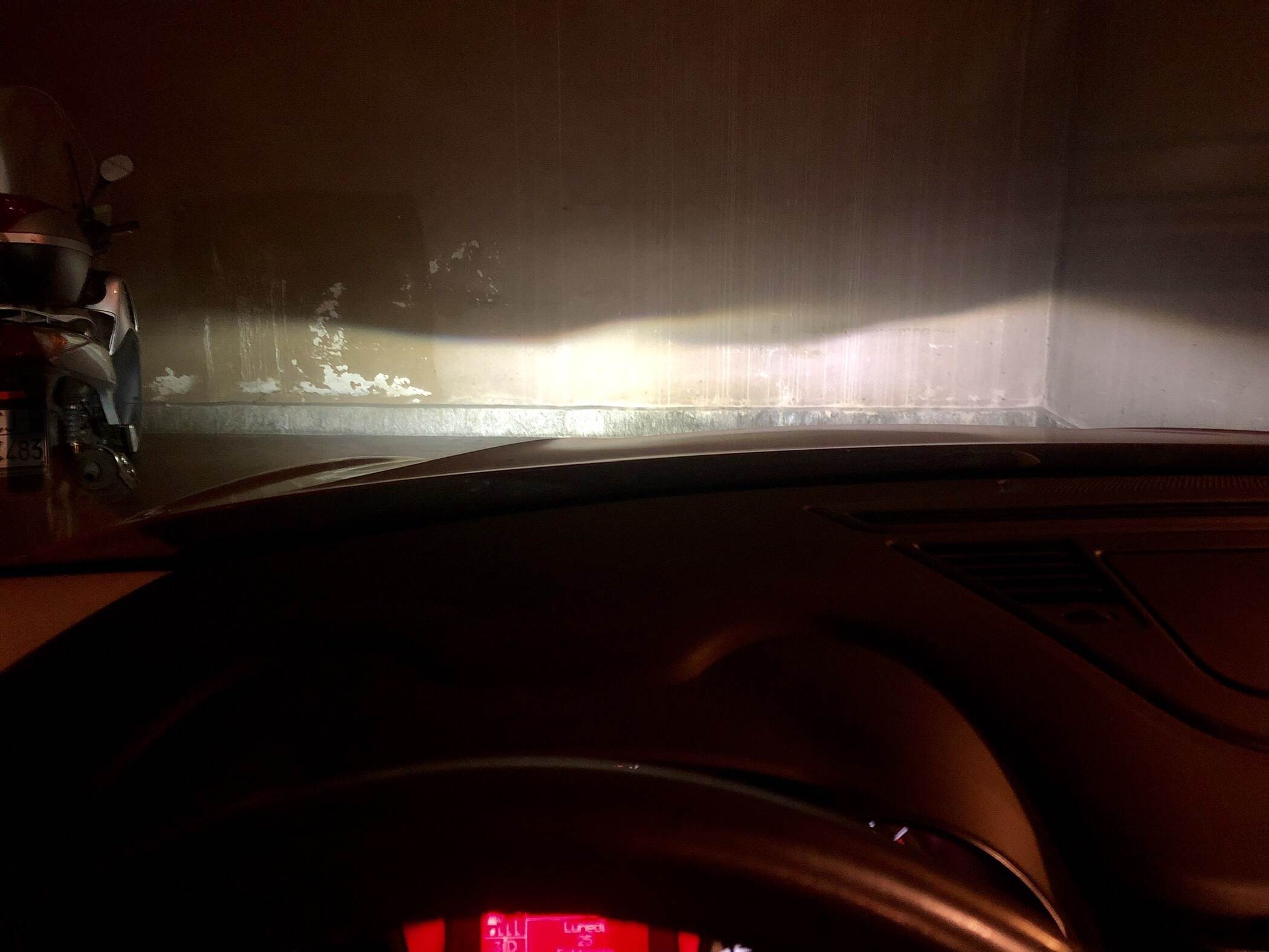

Visualizza allegato 173461
Cono d'ombra non pervenuto, luminosità molto buona, buon fascio di luce, in definitiva un ottimo upgrade rispetto alle alogene.
Per mio modo di vedere, sono inferiori ad un bi-xeno originale della casa ed anche ad un ottimo kit xeno aftermarket, le mie esigenze però erano quelle di risolvere lo switch della radio dovuto ad interferenza con le centraline e l'ho raggiunto in pieno.
Devo inoltre aggiungere che la resa intesa come luminosità è davvero buona, assolutamente consigliate. Hanno la ghiera di regolazione per le lampade pertanto dovete solo installare il portalampada ed inserire la lampada con orientamento corretto verso l'alto ed il gioco è fatto. Non serve bucare nulla, sta tutto dentro il faro, le ventole a motore spento si sentono pochissimo, a motore acceso figuriamoci.
