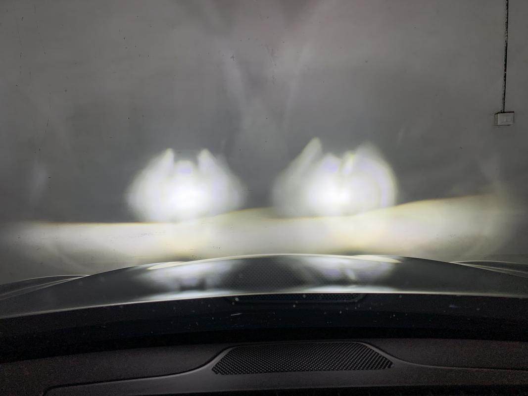

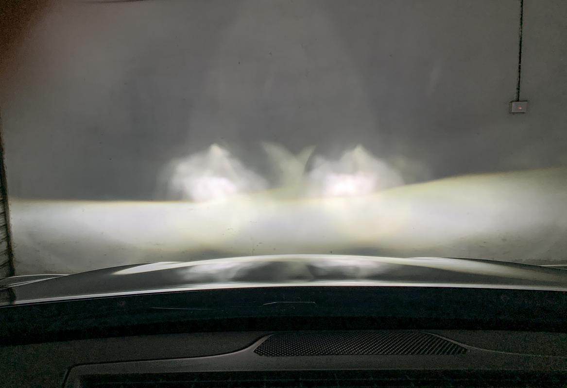

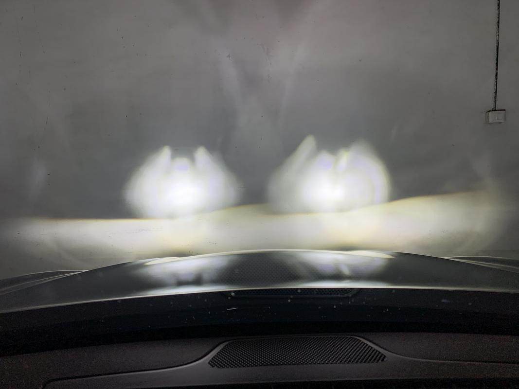

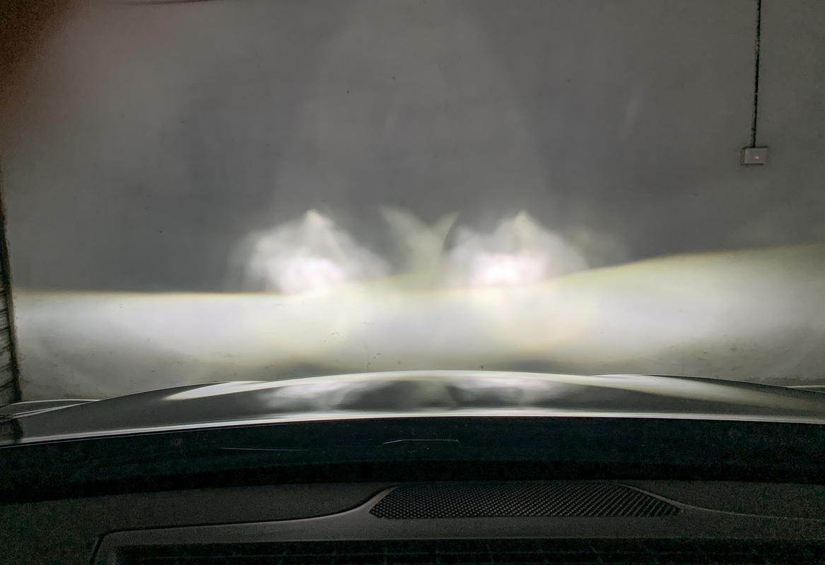

Appena arrivati i nuovi led per abbaglianti Xenovision XPRO Brightstar (led Samsung), montati con una facilità estrema, sono contento dell'acquisto che, consiglio...
Visualizza allegato 185961
XPRO EDGE (EKlight V6) H7 + EKlight K6 H1
Visualizza allegato 185962
XPRO EDGE (EKlight V6) H7 + XPRO Brightstar H1
Visualizza allegato 185963
... peccato solo per la diversa temperatura colore dei due kit ma, non potrei mai rinunciare ai V6!

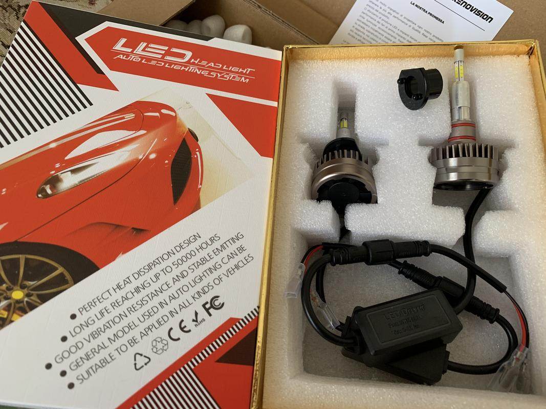

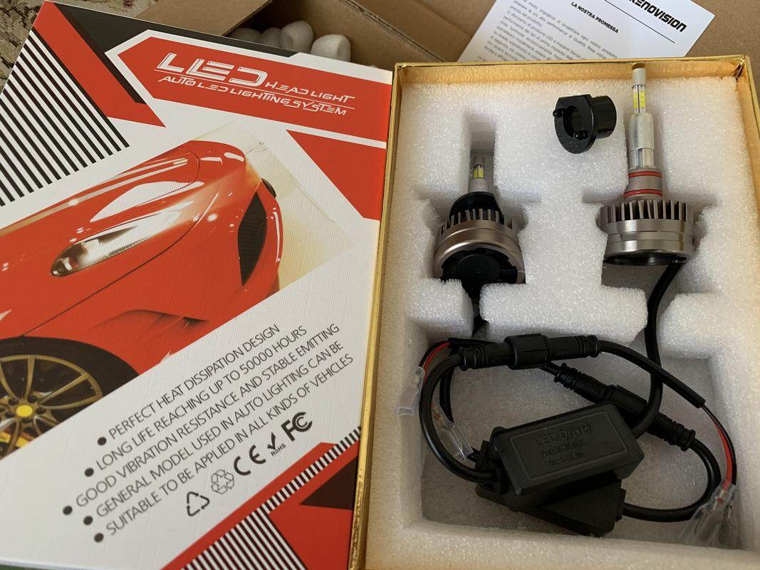

Visualizza allegato 185953
ABBAGLIANTI: kit XPRO Brightstar sempre di Xenovision, in sostituzione dei precedenti EKLIGHT K6 con led Philips ZES2
Visualizza allegato 185954
Visualizza allegato 185955
Pro
- Nuova generazione di chip Samsung montati su 4 lati anziché i soliti 2 del 99,9% dei led in commercio;
- anche per questo kit il raffreddamento è assicurato da una coppia di ventoline anziché delle trecce ma, a differenza dei V6 sono “inudibili”;
- perfetta integrazione all'interno del faro, forse non serve neanche sostituire i tappi originali (non ho potuto provarli perché regalati ad un amico che aveva forato i suoi) perciò, in foto, vedrete i più profondi tappi per la SMART (codice ricambio 451 826 03 24) ovviamente anche in questo caso l'integrazione nella Giulietta sarà senza fori o orrori estetici, compresa la minuscola scatolina del driver dei led, che è la metà dei precedenti!
- nessun disturbo all'elettronica di bordo, nessun errore;
- fascio di luce molto più largo, omogeneo e preciso dei precedenti EKlight K6 con led Philips che sono andati a sostituire (vedi foto confronto più sotto).
Contro
- forse sarebbe bene montare dei filtri digitali ma, non sembrano spegnersi come accade sui V6 grazie all'alternatore "intelligente" ;
- Nessuna nota particolare, tranne che sta diventando dispendioso aggiornare i led! :rolleyes:
