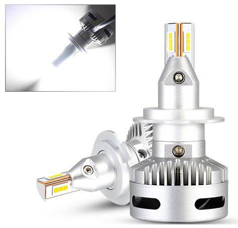

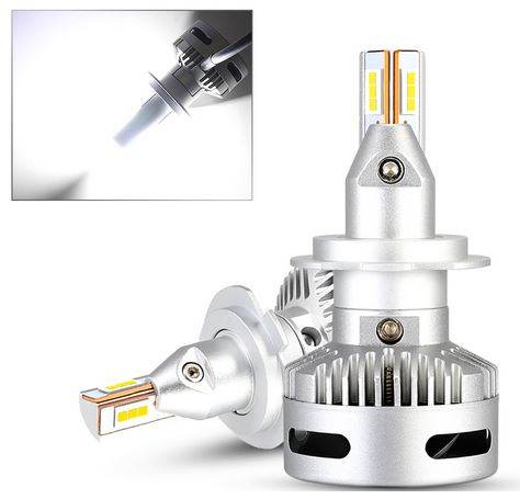

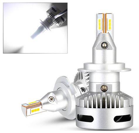

1. IL MIGLIOR KIT LED PER TUTTI I FARI LENTICOLARI - GLI ANABBAGLIANTI DELLA GIULIETTA PER L'ESATTEZZA - E' L'EKLIGHT V6 CON ATTACCO H7, è venduto in Italia SOLO da Xenovision, all'estero lo si trova anche su aliexpress ma, ve lo andate a carcere da soli, così come siete bravi a farlo con i film porno!
Questo è il kit:

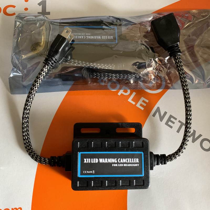

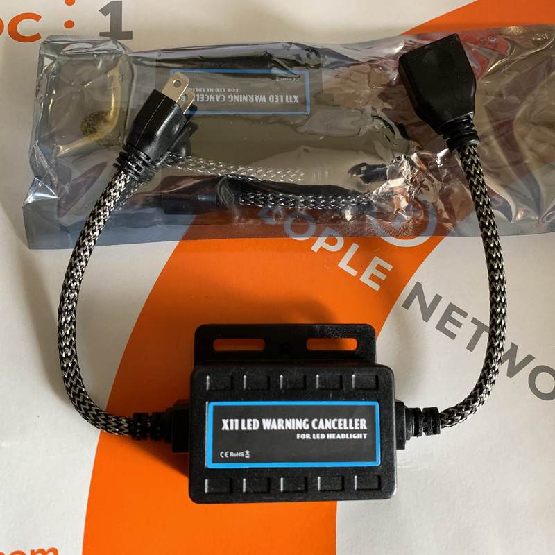

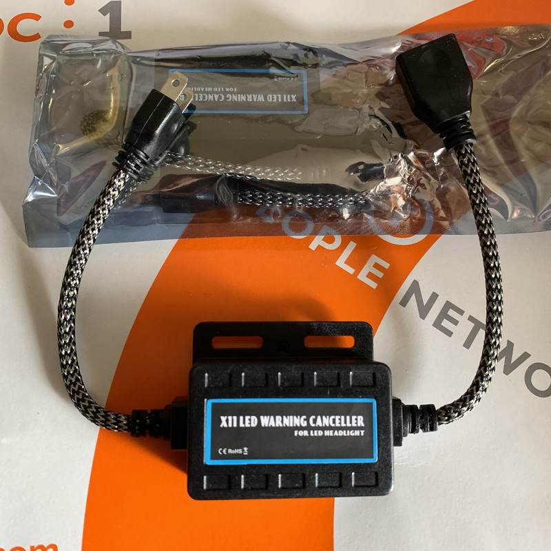

2. IL SUDDETTO KIT V6 VA OBBLIGATORIAMENTE ABBINATO ALL'ACQUISTO DI FILTRI CANBUS (NON RESISTENZE) CON ATTACCO H7 PER EVITARE SPEGNIMENTI RANDOM DEI LED DURANTE LA GUIDA, poi non dite che non è scritto da nessuna parte!
I filtri sono venduti praticamente ovunque per pochi euro, e si trovano sia su Xenovision, su aliexpress che Amazon e, tanto per memoria, sono fatti così...
Questo è il kit:
Visualizza allegato 211863
Visualizza allegato 211864
