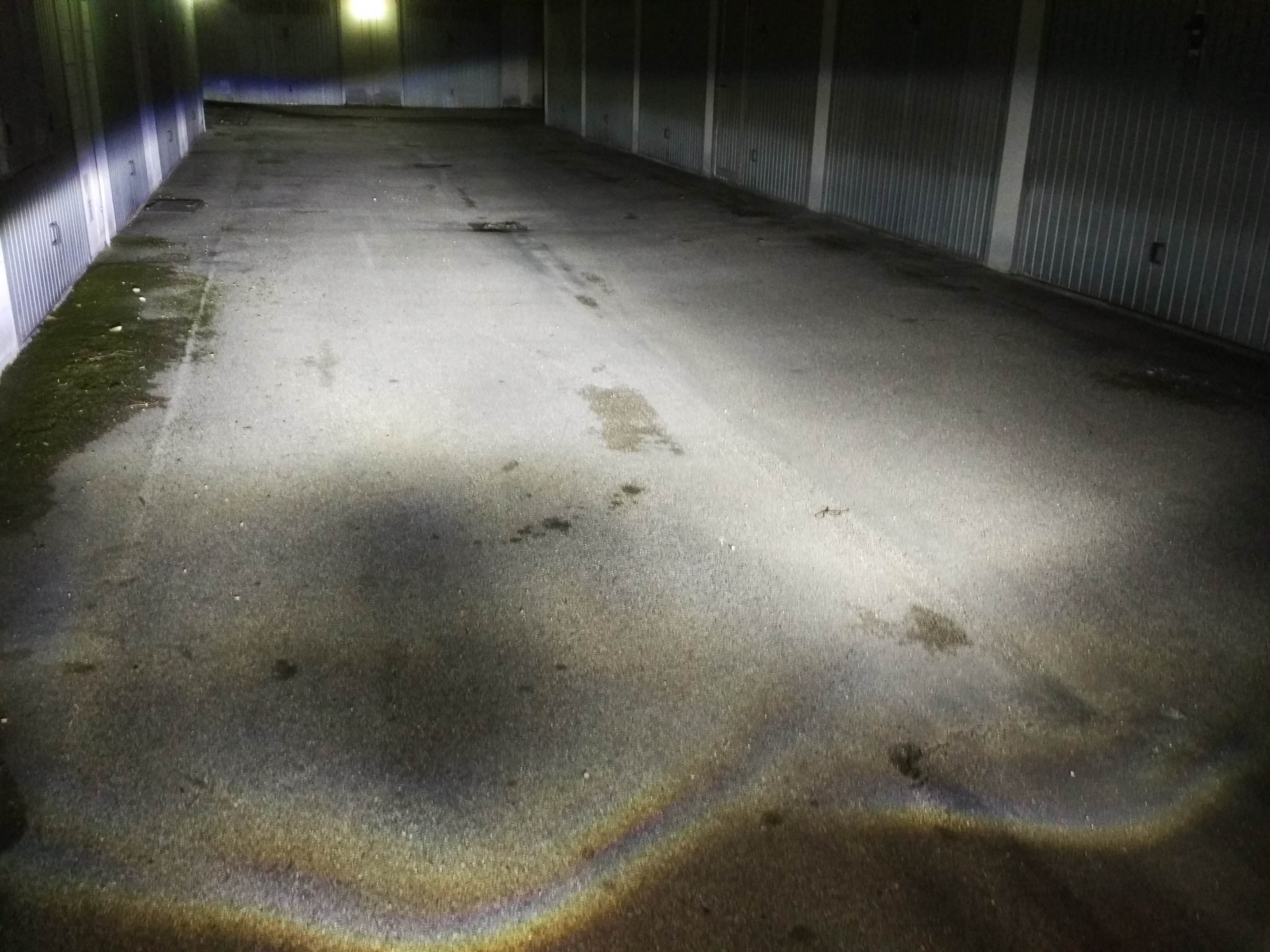

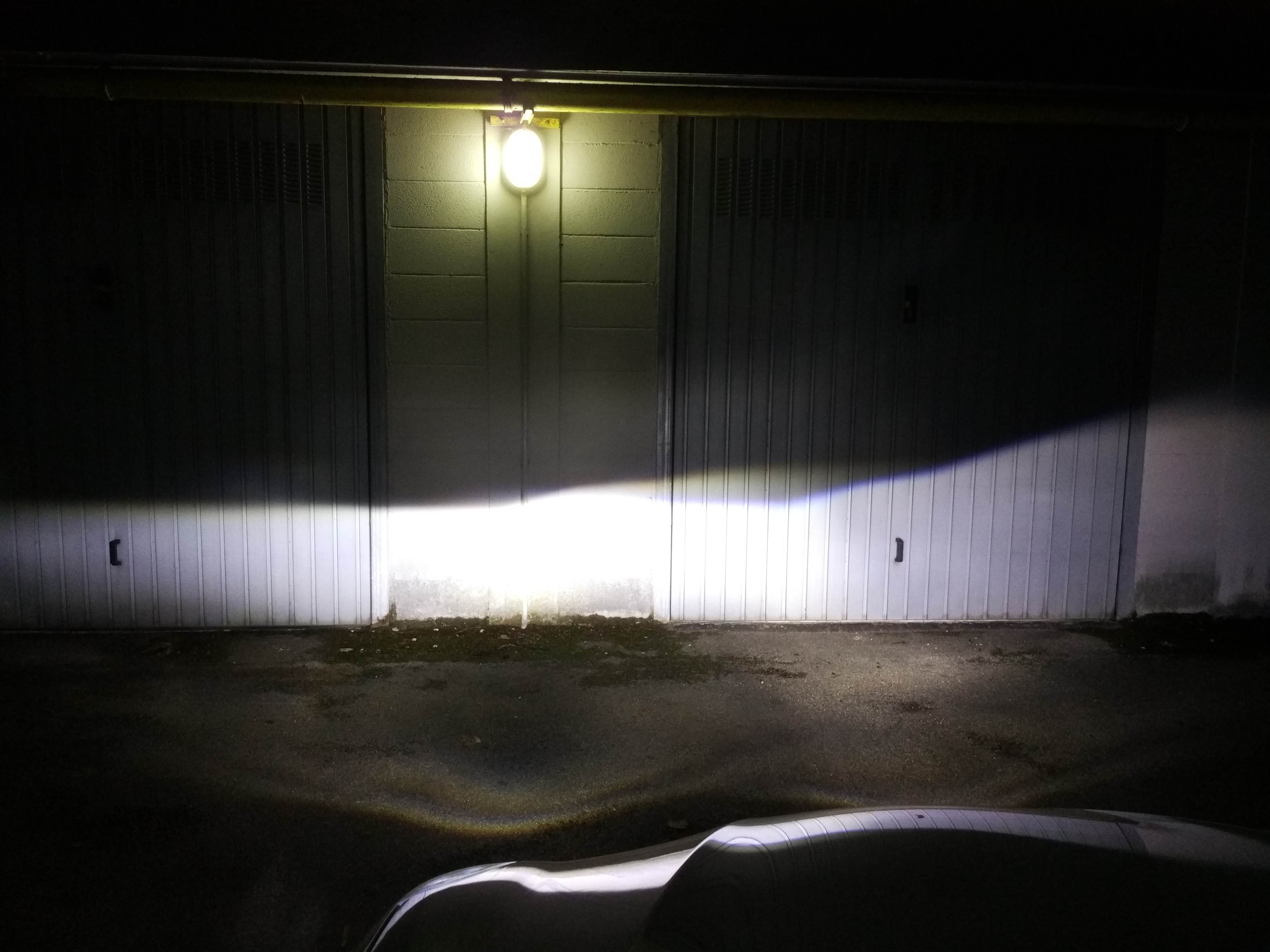

Ciao a tutti, ho letto le ultime 200 pagine, quindi ho acquistato le V6 e filtri, ho montato tutto, ma mi sono accorto di una grossa ombra sul faro lato guida che è presente anche con le alogene, ma con i led si vede amplificato.
Capita anche a voi, oppure è il mio faro difettoso? Ho provato a ruotare la lampada, ma l'ombra si sposta solo a destra o sinistra.
Ho fatto anche una foto contro il muro, può andare come regolazione? Non sono molto pratico di regolazione di fino...
Si anche la mia è così con alogene.

Hai sbagliato la regolazione.Nai avuto un cono d'ombra con ke alogene
I led devono essere messi orientati in alto

I led sono rivolti verso l'alto con la lampada perfettamente in battuta sul supporto.
Però quel cono me lo fanno anche le alogene (non ci avevo mai fatto caso, dal posto guida non si vede, ma ho smontato i led e rimontato le alogene per controllare), ma è molto meno visibile con meno potenza luminosa.
Ruotando la lampada di qualche grado a destra e sinistra, il cono si sposta solo piu a destra o a sinistra. Io ho regolato la lampada in maniera che sia al centro.
La lampada ha altre regolazioni oltre a poterla ruotare per cercare di mettere la punta del triangolo dei led nel punto centrale in alto?

Le rogolazioni ci sono eccome ma sul faro.Vedi il manuale d'istruzione.
