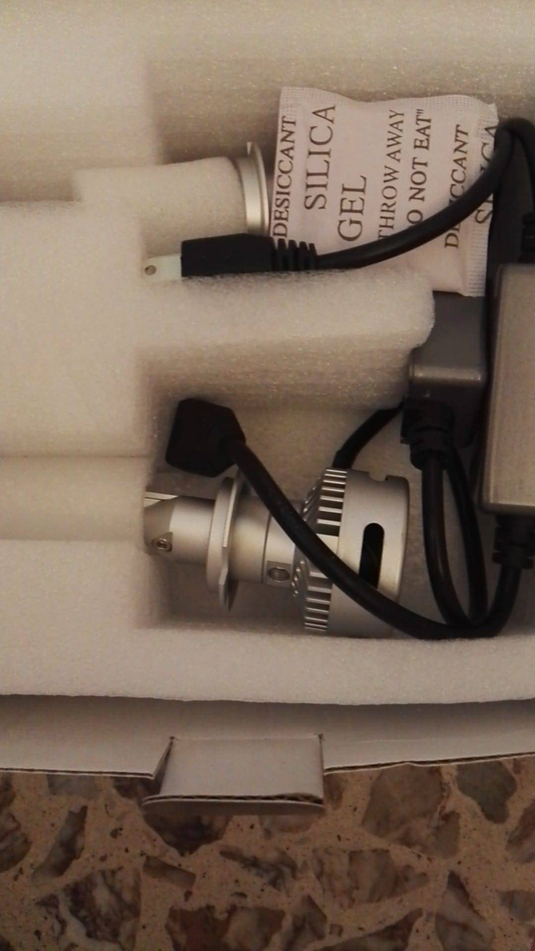

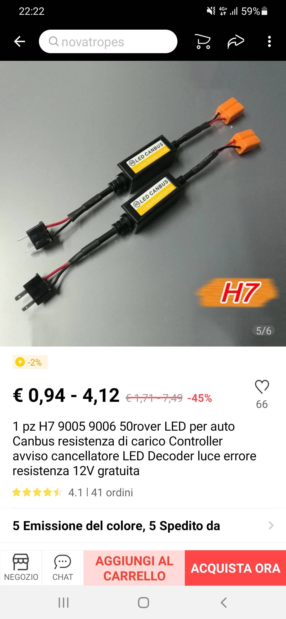

Salve ragazzi ho acquistato i VLED su aliexpress dal venditore NOVSIGHT ed ho acquistato anche i filtri sempre su aliexpress, oggi li ho montati e mentre cammino mi si spengono e accendono sa sole 😥

Come già espresso da Giorgio (None) sicuramente c'è qualche errore, o da parte tua nel montaggio - ma non possiamo fare l'autodiagnosi a distanza - oppure i filtri (ancora più facile) non sono buoni.
Quindi prova ad invertire la polarità della scatoletta girando i contatti, oppure li compri da Xenovision, come abbaimo fatto in molti, e sarai certo di non avere problemi... Ricorda, e ricordo a tutti che, nei filtri (non sono resistenze) ci sono dei condensatori che se non sono "decenti" si bruciano anche dopo dieci secondi (ne ho sostituiti a decine dentro quasi tutti i modem della Netgear dopo pochi mesi di utilizzo), difatti ho comprato due coppie di filtri proprio per cambiarli al minimo problema.
Ok grazie ragazzi più tardi proverò ad invertirli, in caso li comprerò da xenonvision😉

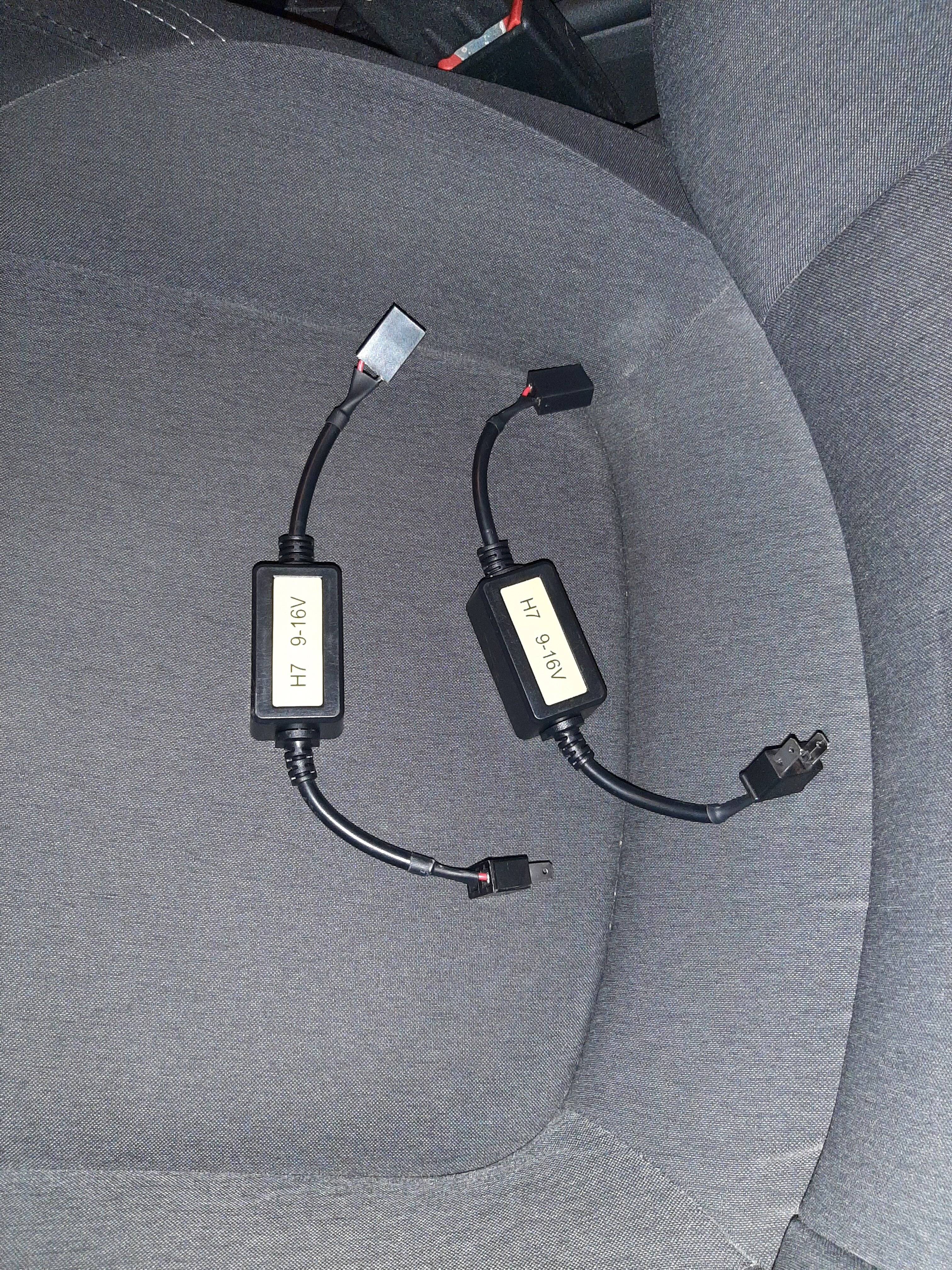

Ragazzi le ho provate di tutte con i primi filtri ad invertire la polarità ma niente. Allora ho comprato questi filtri da xenovision li ho montati e i fari continuano a spegnersi e accendere da sole 😭😭
