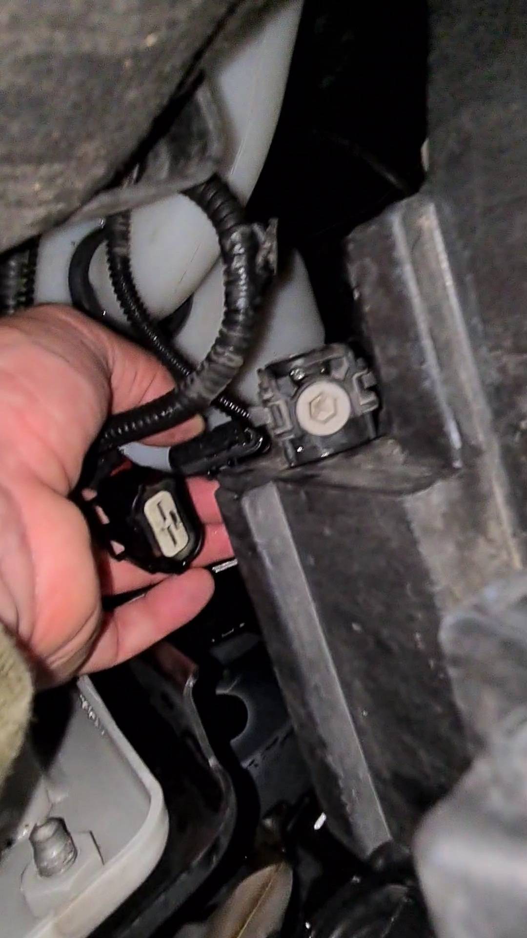

Buonasera, faccio una domanda che magari non c'entra con i fari ma lo faccio per non aprire una nuova discussione su questa domanda...a cosa servono i connettori in foto non collegati a nulla? Sono sul lato sx sotto il faro vicino la vaschetta dei tergicristalli. Grazie a chi mi risolve questo dubbio.
@Dok90
Penso predisposizione per lavafari su versioni dotate di Xeno...

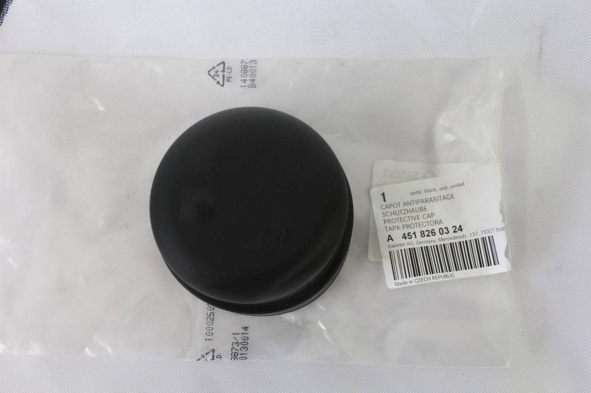

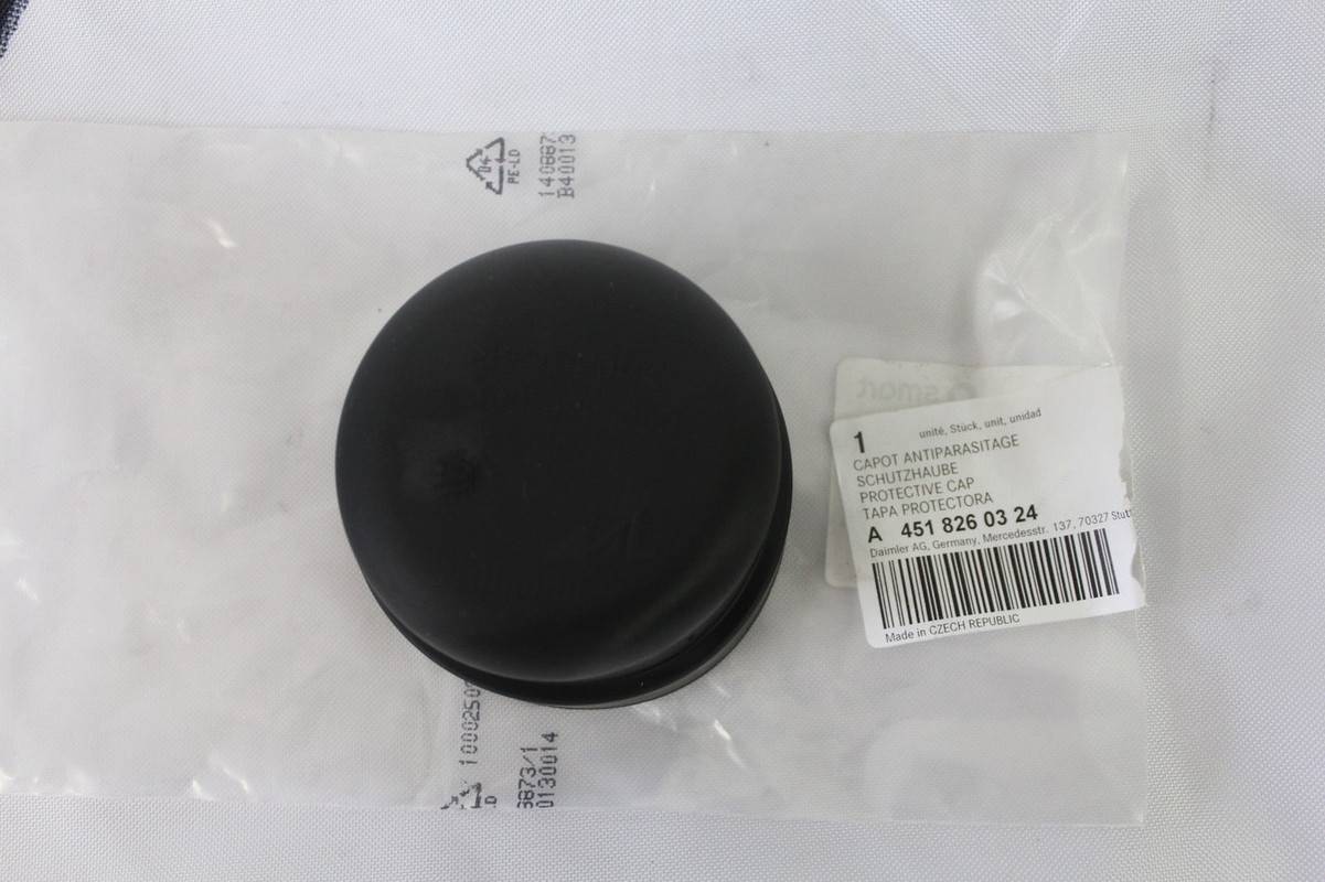

3. SOLO PER GLI ABBAGLIANTI - H1 - E' NECESSARIO MONTARE UN TAPPO CON MAGGIORE PROFONDITA', si adattano perfettamente i tappi di ricambio per la SMART con codice A 451 826 03 24
Visualizza allegato 220532
