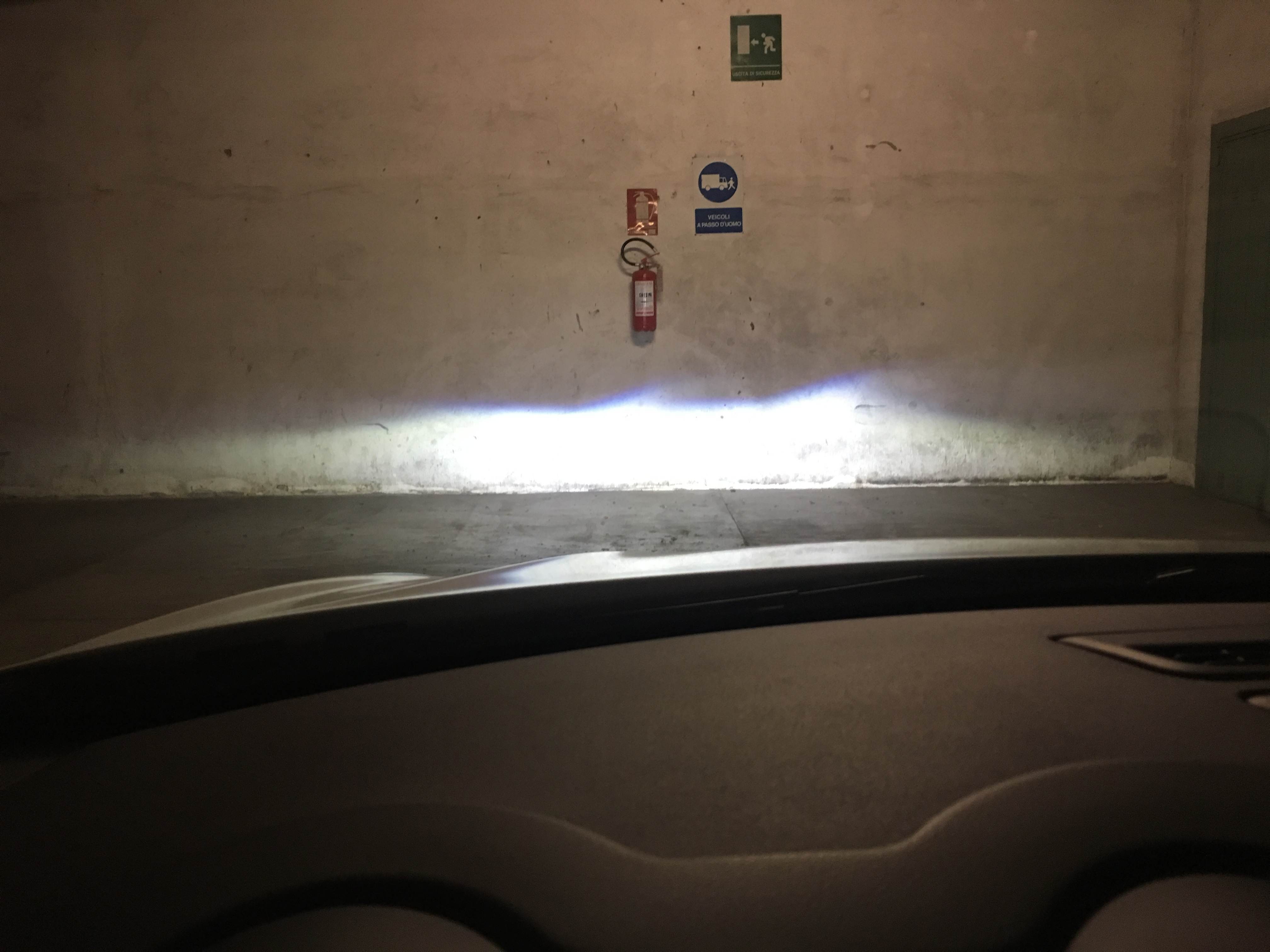

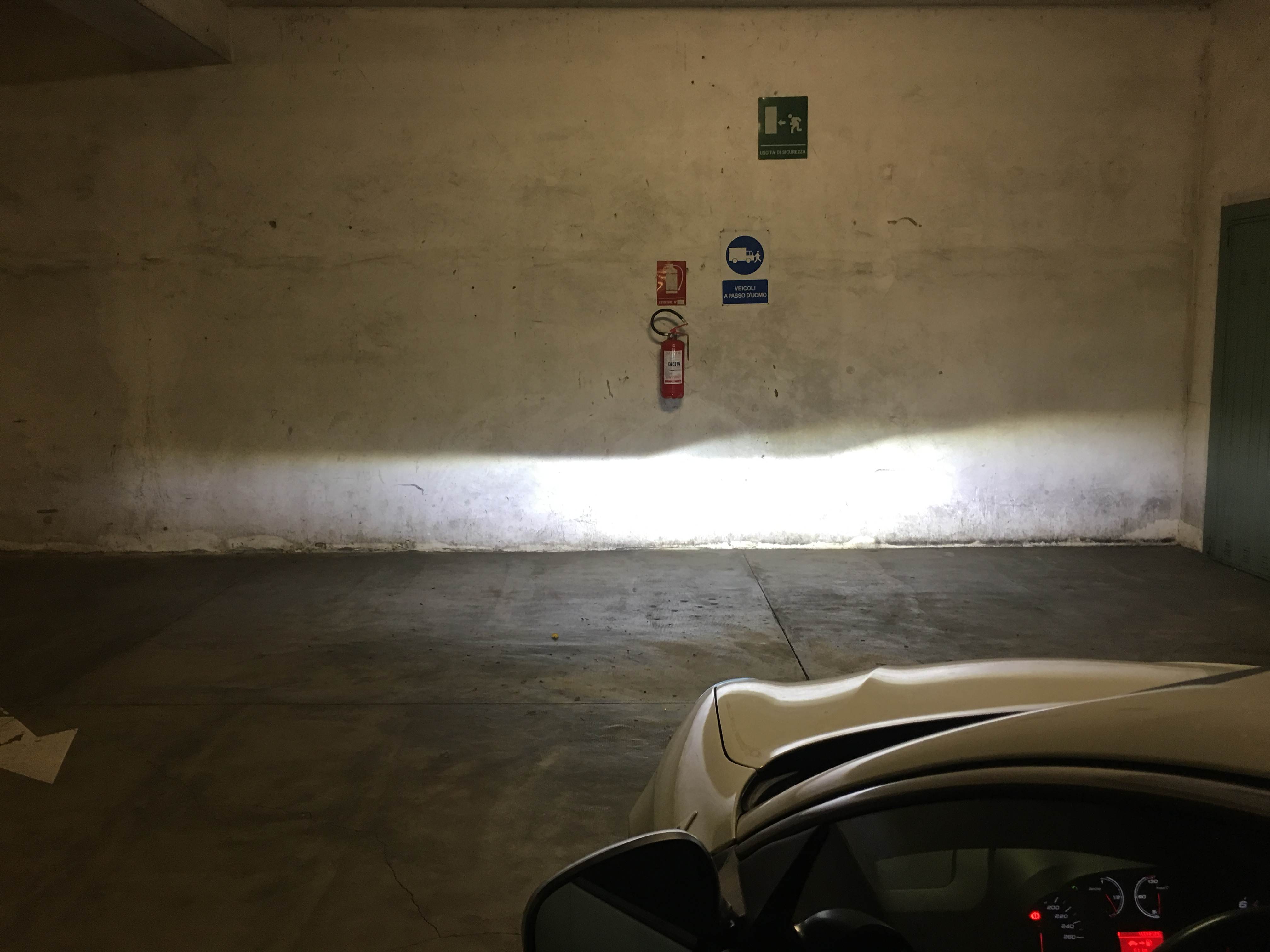

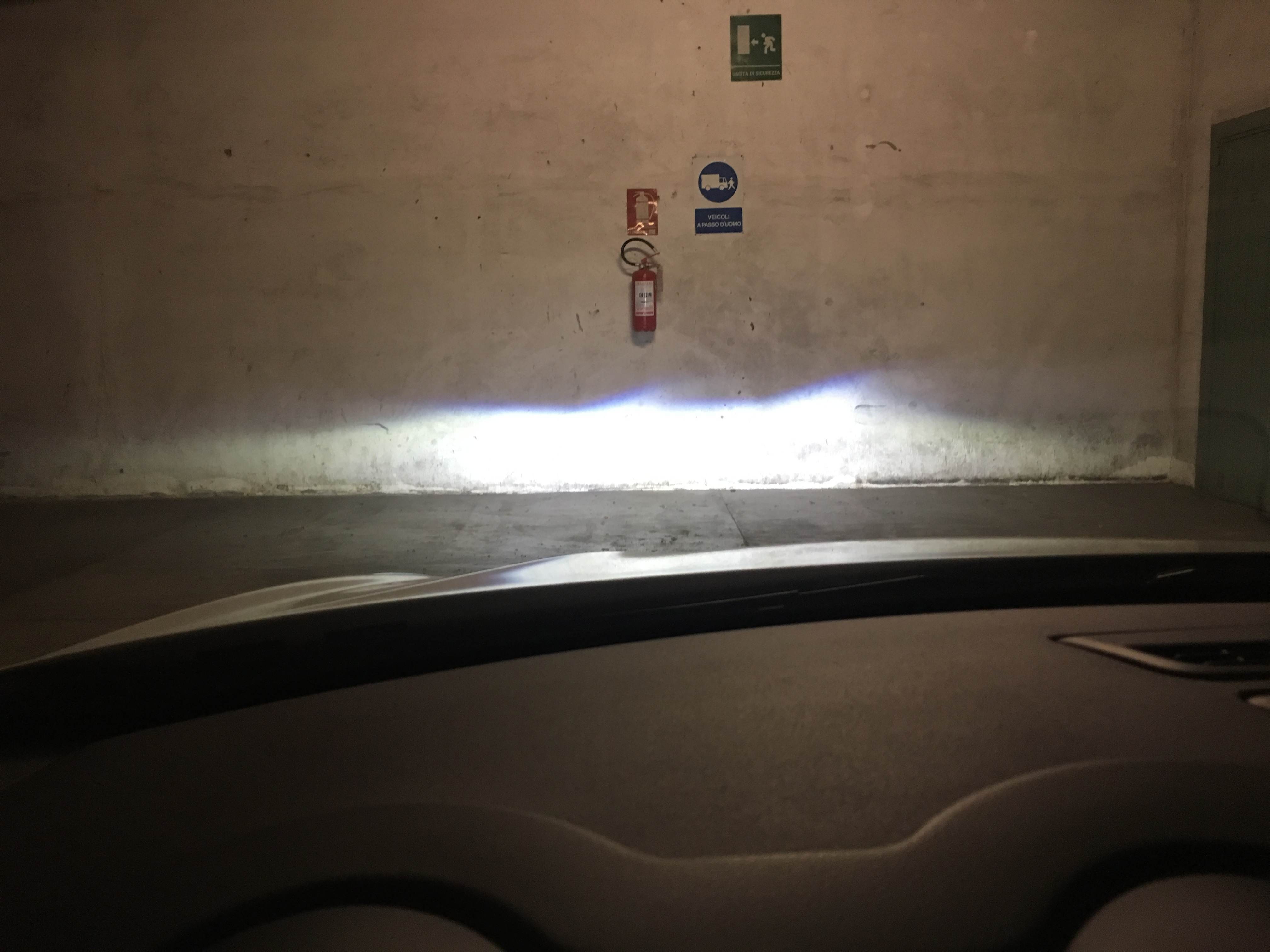

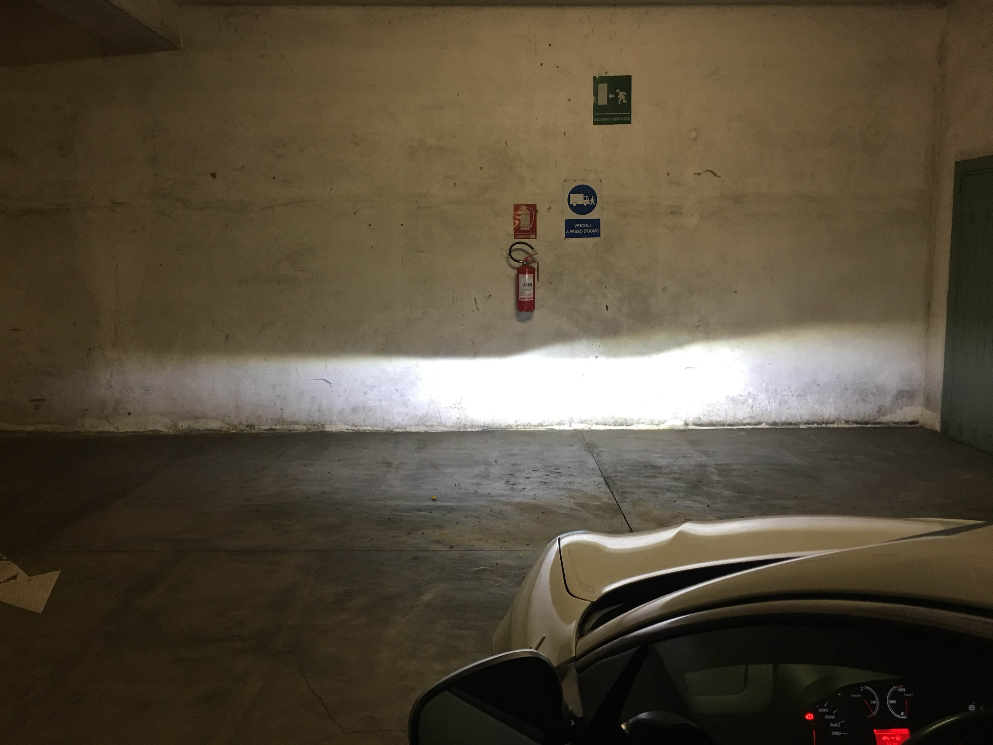

Tanto per ricordare le differenze....
EKLIGHT V6
Visualizza allegato 229376
MAXGTRS 2 (CREE XHP70) O RIATEC MOD7807
Visualizza allegato 229377
Come si vede chiaramente dalla foto, l'illuminazione è concentrata/sparata SOLO al centro, lateralmente non si vedrà nulla... Ma vedrete molto bene la cunetta dove sarete precipitati dopo una curva!

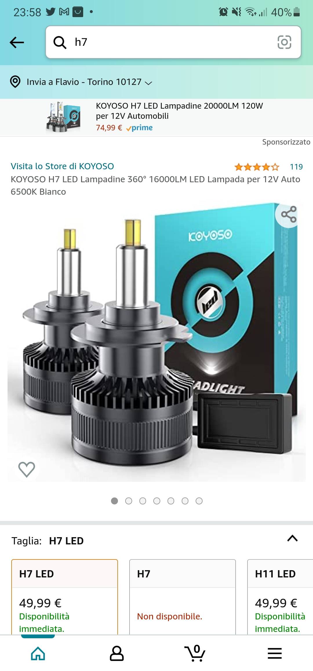

Buonasera a tutti ho letto con attenzione le pagine addietro e ho trovato le Novsight su Aliexpress ma mi sono anche imbattuto in queste su Amazon. A me sembrano uguali per caratteristiche. Secondo voi? Pareri?
Visualizza allegato 230092
Potrebbero essere simili ma vanno testate come prestazioni: luminosita' , regolazione , rumososita' del sistema di ventilazione..
Sicuramente con le V6 vai sul sicuro.
