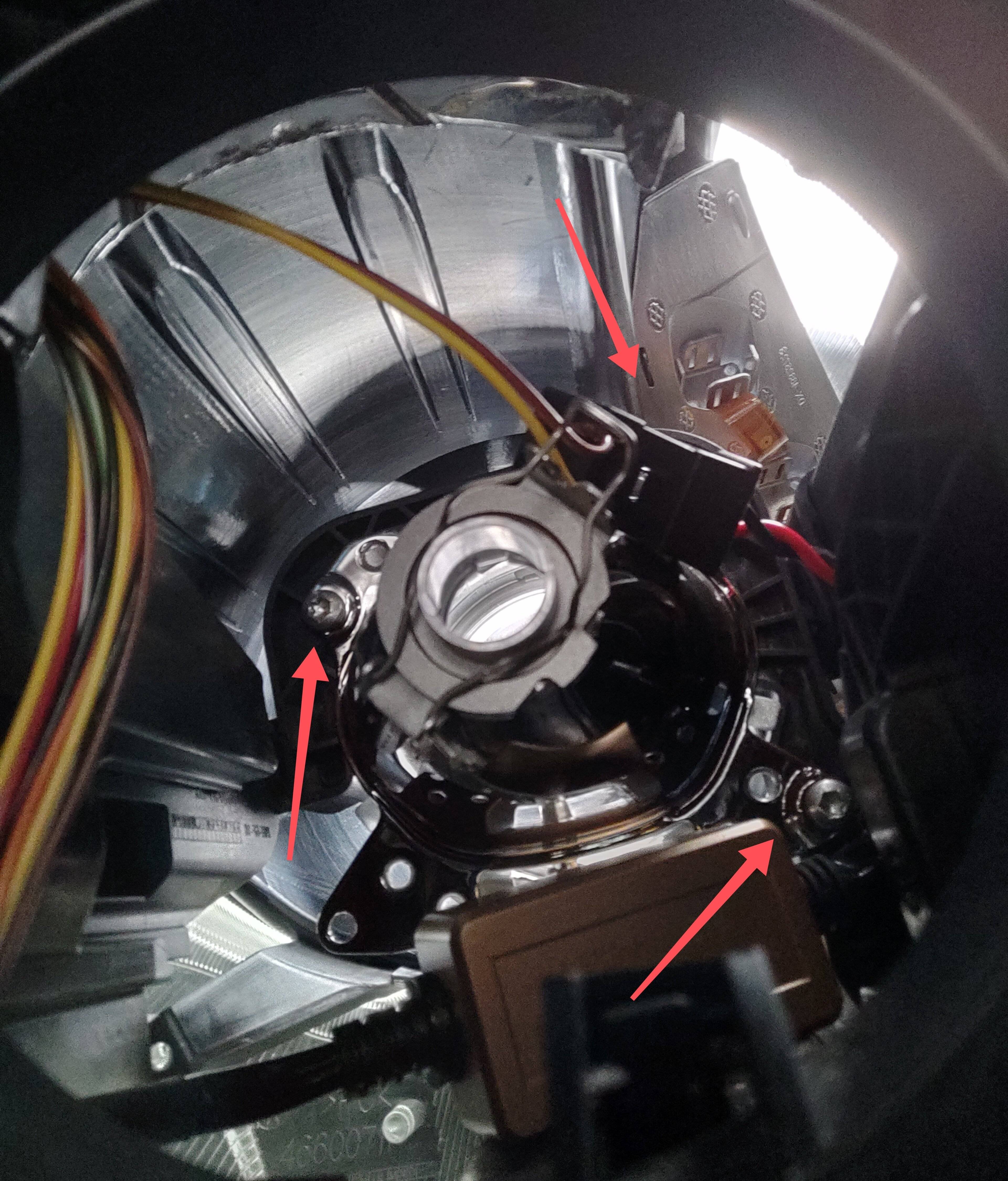

A me tempo addietro vibrava anche la luce dx come nel tuo caso..l'altro giorno smontando il faro per montare i nuovi led ho notato 3 viti all'interno svitate..le ho avvitate ma sinceramente non ho fatto caso adesso se vibra ancora..e cmq non ho cercato la "soluzione"(se di soluzione si tratta) volontariamente..ti aggiorno non appena avrò la possibilità di controllare. IMG_20221027_183248.jpg

Quindi vale la pena verificare se le tre viti o una di loro e' allentata.
